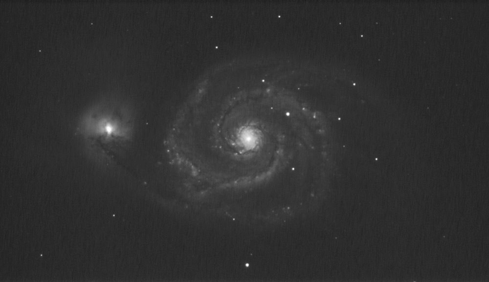

Pour illustrer le Pb : voici un stack de 1200 x 1 sec sur M 51 avec les niveaux fortement tirés :
Sur cet exemple, la trame épouse la direction de l'erreur périodique (ASC. droite) + dérive de la MES qui est faible dans ce cas. La multiplication des poses et des darks bien exécutés atténuent largement cette trame, mais jamais complètement et elle limite le traitement.

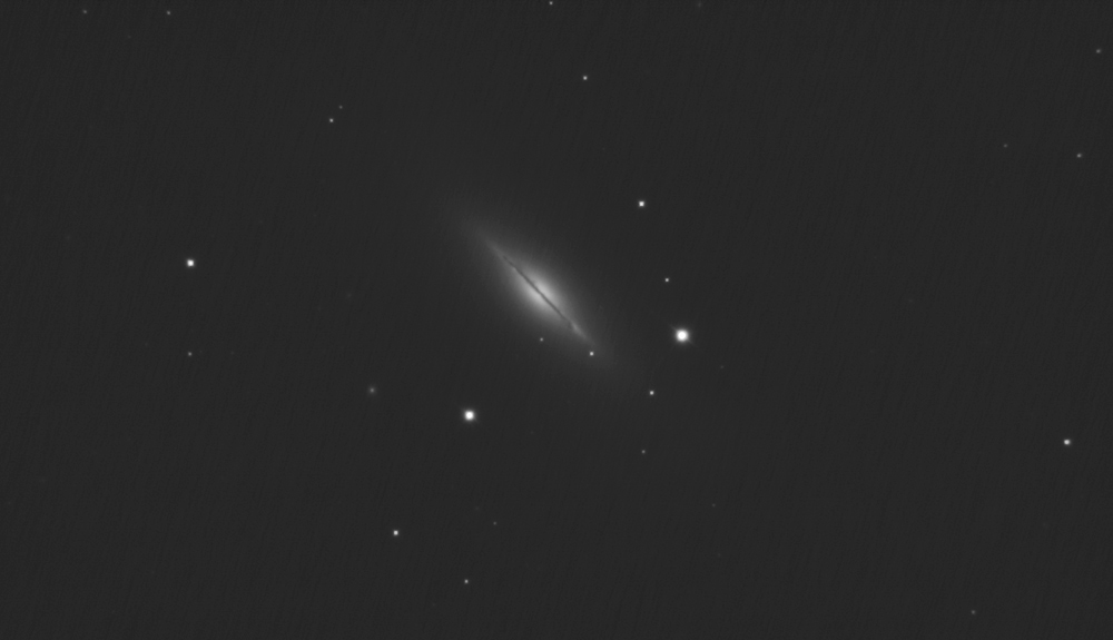

Par exemple sur M 102 :
Décalage 100ms toutes les 10sec.- NORD :
Décalage 100ms toutes les 10sec.- EST :
Au final, les trames sont déjà bien plus discrètes. Elles se moyennent et disparaissent pratiquement à l'empilement.
On peut donc tirer les niveaux jusqu'à aller chercher toutes les tâchouilles. La trame est quasi-inexistante. Le résidu est à peine perceptible au taquet, le fdc variant un poil avec la hauteur de l'objet et le tri des images favorisant parfois une direction. On rajoute la couleur, un peu de cosmétique, et c'est cuit :D :

Mon réglage est de 200 en gain / 60 en offset / 40 en usb traffic.
C'est pas la première fois que je vois que certains utilisent des offset bien plus haut que moi :b:
Une idée???
