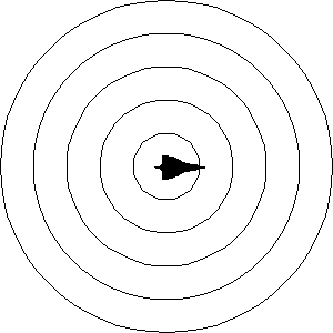

Hier soir j'étais entrain de regarder la lune au 14mm, elle rentrait entièrement dans l'oculaire, et puis j'ai vu un passage de turbulence avec des cercles concentriques qui ressemblait à çà:
Comprenez moi bien, au lieu d’être de la turbulence anarchique comme les routes d'été, c'était une turbulence "organisé" en cercles concentriques, 3 ou 4 en même temps sur la surface de la lune en 1 secondes ou 2.....ou 3, pas évident de mémoire.
Sur le coup j'ai pas compris ce que c'était, puis quelques secondes plus tard j'ai entendu le bruit d'un avion qui venait de passer a proximité de la lune, je suppose que c'était la cause.
Pour s'imaginer plus précisément ce que j'ai vu: une marre peu profonde, une assiette plate au fond de l'eau, vous jetez un caillou a 2 mètres de l'assiette, vous allez voir les vaguelettes circulaires qui vont passer au dessus de l'assiette et l'image de l'assiette déformée a leur passage.
une affirmation: oui, j'étais bien a jeun au moment de l'observation :be:
une question: quelqu'un a déjà vu un truc dans le genre?
Pour aider dans la réflexion, la lune est large de 0,5°
0,5° à 5000m c'est 42m de champ
0,5° à 10000m c'est 84m
On voit effectivement ce genre de phénomène dans le sillage des avions de ligne.
L'air chaud sortant des réacteurs est brassé dans la turbulence de sillage tout en s'étendant et ce sillage se déplace souvent vu les vents d'altitude et vient parfois passer devant la lune ou le soleil pendant les observations.
Après, la taille, la forme et l'évolution des bulles d'air chaud seront fonction des distances de la lune, de l'avion, de la température en altitude, du temps que met le sillage pour arriver dans le champ d'observation et quand tout ça se combine bien on doit arriver à des observation semblables à la tienne.
Tu dois pouvoir en observant les sillages des avions de jour au même grossissement à retrouver des effets semblables.
