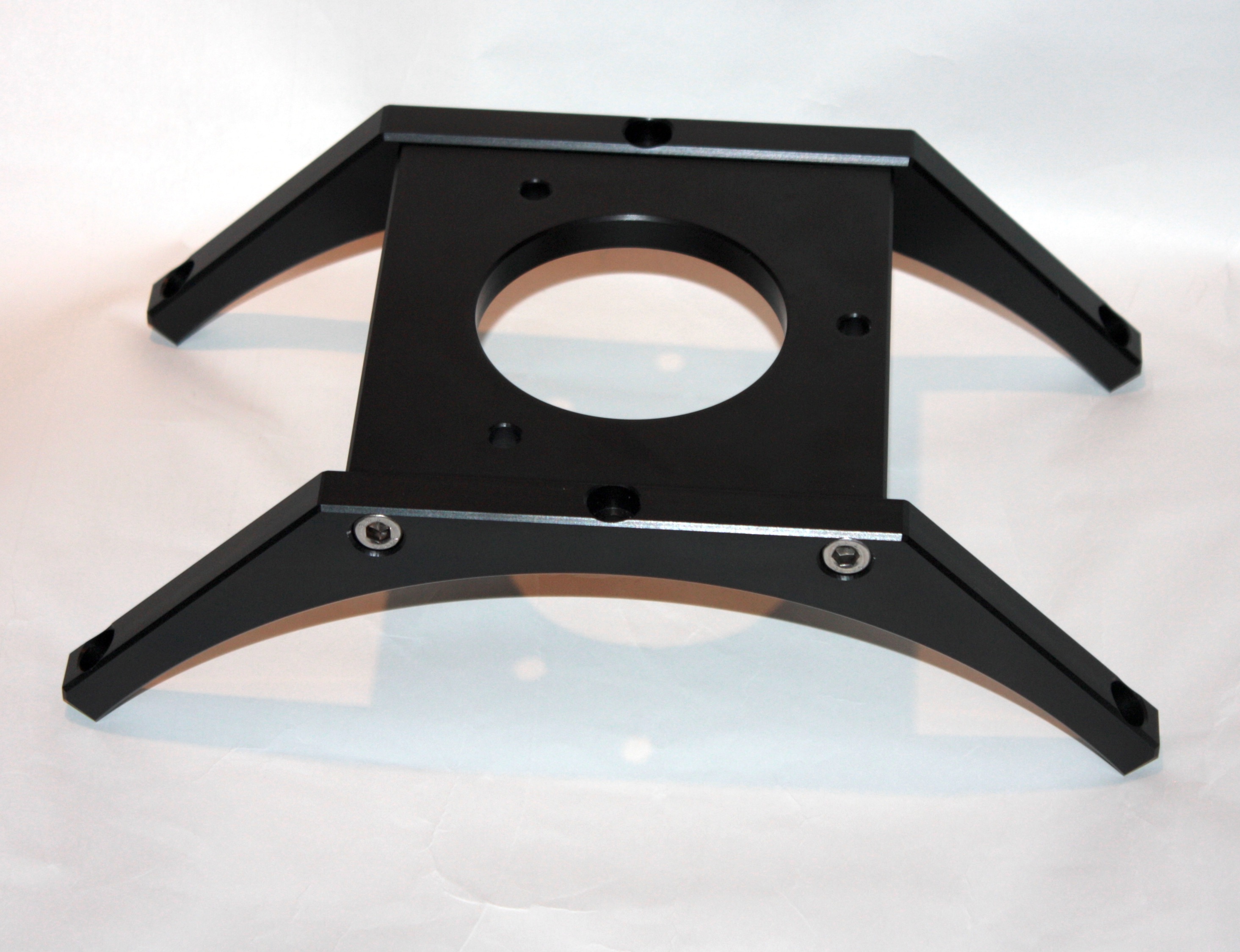

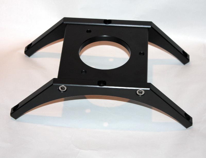

Le tube est annoncé avec une épaisseur de 5mm. Le problème récurrent sur les newtons et leur train d'acquisition excentré étant la flexions au niveau des portes occulaires lourdement chargés, je me demande quelle est la capacité réelle de charge sur ce genre de configuration sans renforcer le tube.
120 Kg...tu t'installe un transat sur la barre de contrepoids et tu tiens les sacs à la main.
oui, mais faut-il encore tenir compte du transfert de masse lié à l'hydratation constante en bière ou cocktail inérante à l'utilisation du transat. Non, je pense que la version classique, sans les sacs de béton, est plus sûre... ;)
La fibre de carbone est certes très résistante, mais cela n'empêche pas les phénomènes de flexion. Pas trop dans le sens longitudinal, mais plutôt en diamétral (ovalisation). D'ailleurs, les cannes à pêche en fibre de carbone sont très flexible.
Sur mon ONTC 300, pour éviter les déformations potentielles liées à la charge de l'équipement photo et à la distance de cet équipement par rapport au tube, j'ai monté 2 renforts (alu de 15mm d'épaisseur) ainsi qu'une platine (alu épaisseur 10). Cette dernière me permet de fixer les équipements (FLI PDF, RAF et CCD). Chaque renfort couvre un angle de 90° et est fixé au tube par 3 vis CHc M8.
Certains utilisent des anneaux complets (ex : récupération) pour rigidifier la zone au droit du PO.
Le principe du sandwich plutôt que de la fibre de carbone classique est justement de gagner en rigidité dans ce sens. Si on n a pas ou peu de phénomème d ovalisation avec 120kg de béton sur le tube, il est probable que ca n apparaisse pas avec une chaîne optique de moins de 10kg.
Même avec du sandwich (mais sans jambon), il y a de la déformation, beaucoup moins qu'un simple enroulement, mais elle existe. Et comme en astro, on taquine les microns :confused::confused:
Et puis la photo qui est présentée avec 3 sacs de ciment, je défie quiconque de voir à l'oeil nu la présence ou non d'une déformation. Par contre, coté résistance, y'a rien à redire.
As tu pu constater une différence avec et sans tes renforts ?
Pas encore car je viens de monter le tout récemment et comme dans mon coin, les nuits claires sont denrée rare, j'exerce surtout ma patience :cru:
En plus, ça va être difficile de comparer objectivement car j'ai modifié tout l'équipement au niveau du PO : remplacement du PO MoonLite par un FLI PDF et mise en place d'une platine intermédiaire de réglage de tilt (Montage avec vis tirantes et rondelles ressort à forte précontrainte afin d'éliminer les vis poussantes - Un délire perso :D )

Comme beaucoup de tubes, il faudra renforcer la partie haute avec une plaque de renfort ou des renfort comme Jean-Pierre a fait. Sans ça, on peut avoir le diamètre qu'on veut, le carbone qu'on veut, à moins d'avoir un tube super épais, ça bougera.
Moi, le 300 il a 7mm d'épaisseur, sans plaque de renfort, avec le cats'eye, je voyais que la collimation bougeait légèrement entre un côté du méridien et l'autre. Il faut aussi bien avoir les viroles en bout de tube. Sans elles, le tube va bouger aussi. Pas grand chose, mais suffisamment pour embêter.
Là, ça éclaire un 24x36 à 90% dans les coins si le tirage est de 250mm depuis le centre du secondaire (115 jusqu'au tube, 5mm de tube et 130mm au dessus du tube de ce qu'ils disent si j'ai bien suivi) On monte à 95% avec un miroir de 90mm de petit axe.
Pour le reste , leurs tubes sont bien fait, les araignées aussi,, le barillet est un poil chiant à régler au début mais une fois réglé, il ne bouge plus. Les PO feather touch fonctionnent bien. J'ai mis un 3.5" sur le 300 et ça prend bien la charge sans soucis. Donc le True 3" devrait aussi sans soucis prendre la charge. Une fois motorisé ça fera bien la MAP. Et à la main ça se fait aussi sans problèmes. Pour le correcteur, ils en ont un autre, le Riccardi qui est un Wynne de 3" avec 100mm de longueur et 65mm de tirage : aucun allongement du rapport FD. Donc, il y a des alternatives autre encore.
Mais absolument indispensable : renfort au niveau porte oculaire, on ne peut pas s'en affranchir sur un newton si on veut que ça tienne bien la collimation.
Le sandwich carbone/mousse est extrêmement rigide. Surtout en forme de tube. Beaucoup plus que les simples tubes en carbone.
C'est ainsi que sont construits les fuselages et ailes d'avions légers et lourds ainsi que des ULM modernes.
Certes c'est rigide, mais ça ne suffit pas pour tenir un PO et sa charge comme il faut. Pour l'aviation ça suffit peut-être, pour l'imagerie astro, c'est bien, mais pas top (ou alors, il faut des épaisseurs plus conséquentes, et à par AGOptical aux Etats-Unis, il faut faire faire du sur-mesure par des boites spécialisées dans le carbone.
Ce n'est pas grand chose à faire, mais c'est méga important, après, chacun fait ce qu'il veut, je ne pousse personne. mais si on regarde bien tous les newtons qui sortent des images de haute qualité, ils ont systématiquement un système qui rigidifie le tout du côté du PO :)
