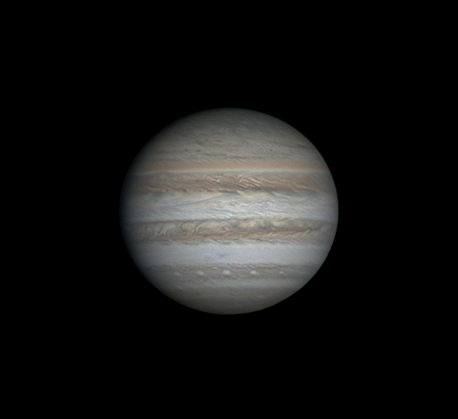

J'ai quand même tenté une approche de jour et juste au début de la nuit à la limite du mur. Ça passe mais pas de bol je tombe toujours sur la même région de Jupiter...

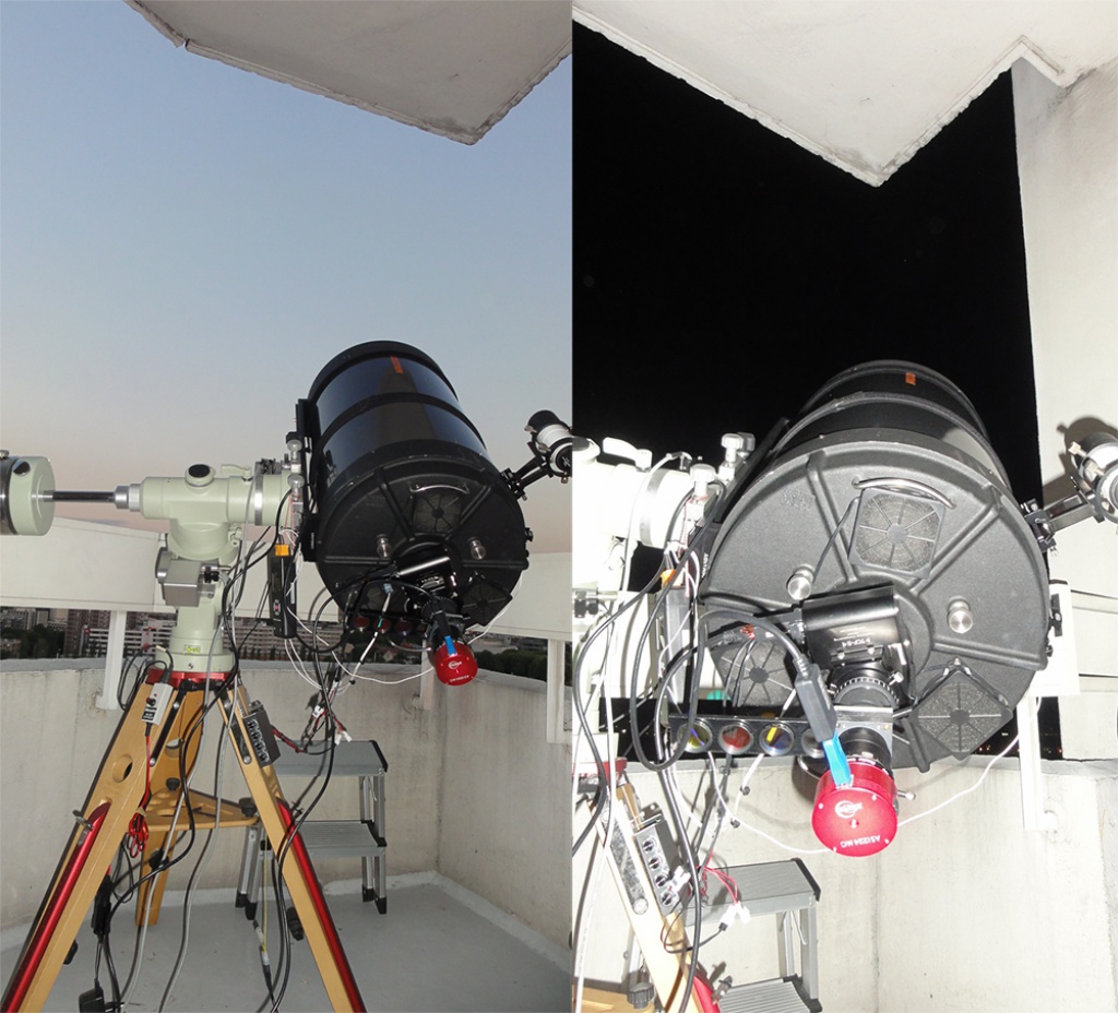

Les images étaient meilleures de jour mais le tube n'était pas collimaté et bien dans les choux (pas d'étoile visible pendant un long moment).
Si vous regardez bien, Jupiter est visible sur l'image en bas à droite !
Jupiter le 01 juin 2017 à 20H23.07 au C14 XLT, Zwo IMX 224c, IRcut Baader, Barcon, ADC Pierro-Astro. FPS 120, gain 309, 7.765 Ms. 3833 images retenues/14412. SER de 120sec. AS!3, R6 et Photoshop !

Heu, c'est pas la meilleure parce que tu n'avais pas ton parasol??? :b:
Belle prouesse, au raz du mur.
Et pour Saturne ce sera au raz du bitume cette année :cry:
:p;)
Merci Idir : Oui et je voulais faire mon stock de Jupiter avant qu'elle ne soit vraiment trop basse comme presque toutes les planètes d'ailleurs !
Merci Sauveur et Guillaume !
Merci Seb : Non là pas de vent mais vu que le béton chauffe bien cela génère pas mal de turbu localisées.
Merci Chani : Bon après Jupiter se place là où j'ai généralement le plus de turbu donc sans regret !
Merci Alain : Non je l'aime bien celle-ci, sinon je ne poste pas, mais ça sent le sapin pour Jupiter !
Merci Albéric : tu es un vrai poète tu sais ça !
Merci Guillaume : Saturne je crois que je fais sortir mon Joker, j'ai regardé le 1er Juin et c'est beaucoup trop turbulent à cette hauteur, pas trop motiver pour me lever ou ne pas me coucher pour cela !
Merci Transitmk1 : C'est un peu moins accessible qu'un balcon puisque c'est une loggia et le zénith m'est interdit, je dirais même que tout ce qui est à une hauteur supérieure à environ 57° !
C'est une très jolie dernière dernière dernière Will :)

Je vois que tu as un minicable ou adaptateur entre la cam et l'amplicateur?
Bravo Will! Tu l'as pas ratée !
Je ne peux pas t'en parler Stéphane, c'est ce qui permet de faire un trou dans la turbulence, c'est vendu sous le manteau, très très très cher :D
C'est un câble amplifié de 5 mètres, cela m'évite d'être collé au cul du tube, je dois cette trouvaille à notre ami Luc (qui a toujours de bonnes combines), très utile pour ma 174 ou 178 (quand je l'utilise), sinon les débits chutent à 17 FPS maxi. Avec la 224C par contre, un câble non amplifié de 5 mètres fonctionne sans problème.

J'adore ton setup de jour. C'est vraiment excellent de voir les toys en position :wub:
Comme toi, je suis resté scotché par ce que l'on voit à l'écran en plein jour ;)

- enlever le garde-fou et le pan de mur face au télescope lorsqu'il est au méridien.
- découper le plafond 1mx1m du côté droit pour te permettre de suivre plus longtemps.
- par contre ne touche pas au mur de droite : ça va faire désordre.
:D
- et puis c'est quoi tous ces câbles..... :b:
