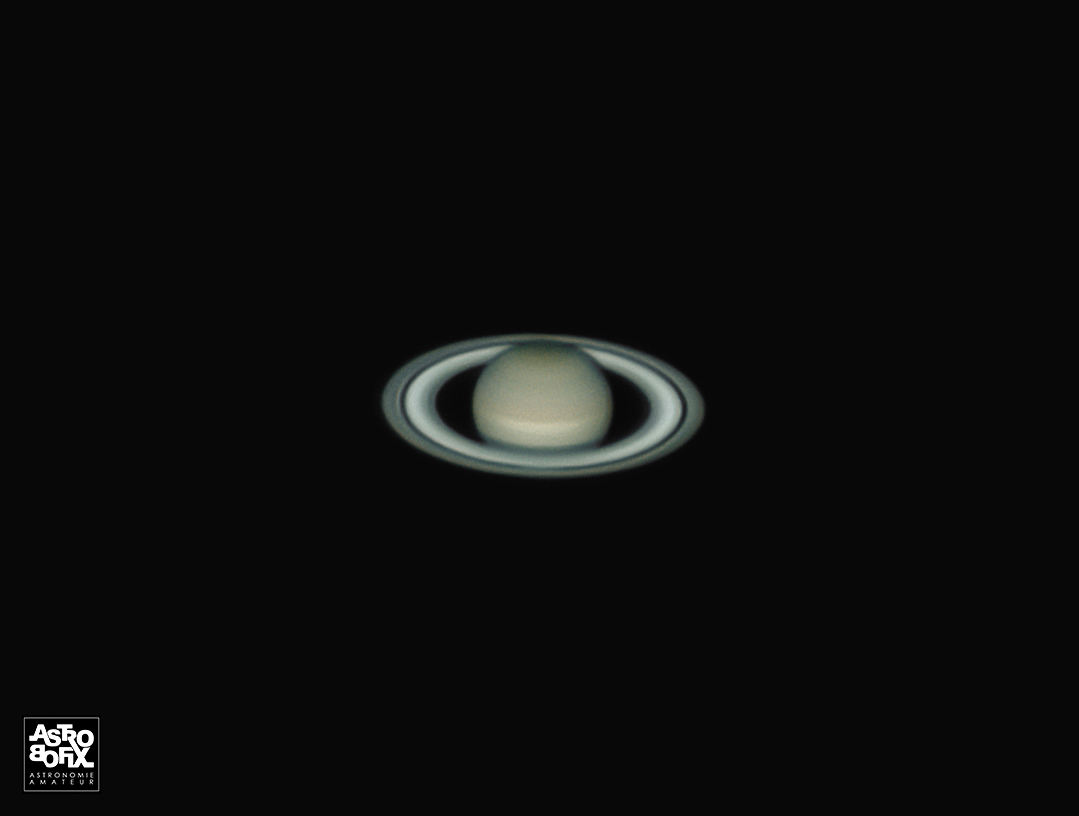

Hier, une barlow x2 trainait à côté d'une barlow x3, les coquines se sont rapidement emboités (et sans préliminaire) afin de tester le délire
14m de focale avec le C925 ... Hhumm...
Au final, je suis plutôt surpris du résultat !

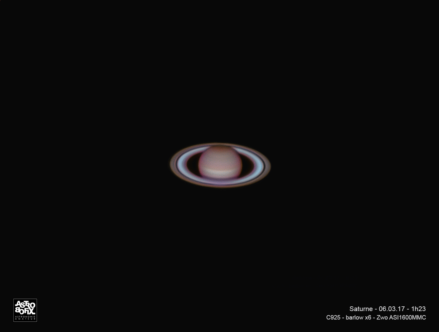

Voila le résultat (en R-RVB )
V2
V1
Comme quoi, les délires parfois, ça a du bon !

Merci à tous ! J'ai posté un V2 avec une correction de couleur :) J'ai ré traité la vidéo de la couche bleu, elle n'était pas terrible.

Très jolie! La V1 pour moi est superbe, la définition est étonnante vu les conditions de hauteur et de
météo. Pour la V2, j'peux pô! Je préfère encore une version NB que cette couleur bizarre. C'est sacré,
Saturne! C'est elle qui a donné le virus de l'astro à beaucoup d'entre nous!:)
Merci du partage!
Bon ciel!

Très belle Saturne :wub: (la 1).
mais si c'est de l'amusement ! ... ;) qu'est-ce que ce sera quand ce sera sérieux.

Très jolie Saturne !
Juste une question: est-ce qu'on peut voir d'autres anneaux que celle de la division de Cassini ?
Bravo Bofix, tu as bien fait de t'amuser ! Les puristes disent "il ne faut jamais mettre deux lentilles de barlow". Tu l'as fait, on peut et le résultat est super :)
Ouch !
Excellente résolution, sûrement de bonnes conditions aussi au moment du shoot ...
Juste une question : as-tu utilisé un CDA ?
En tout cas bravo pour ce résultat ! ;)
Reste plus qu'à équilibrer les couleurs ... :be:
L'emboitage de Barlows ne me choque pas, j'ai déjà pratiqué la chose (sur un Newton) avec Mars comme cible : c'est "chaud" mais réalisable, comme tu le prouves avec cette image !
Faut juste bien vérifier sa collim dans cette config.
Bien joué ! ;)
Vincent
Salut Bofix,
une jolie réussite cette Saturne !!! La première est plus crédible sur le plan couleur, tu n'es pas très loin, y'a un poil de vert et pis c'est tout. Encore bravo !

Pour les couleurs, j'ai un peu de mal :p
