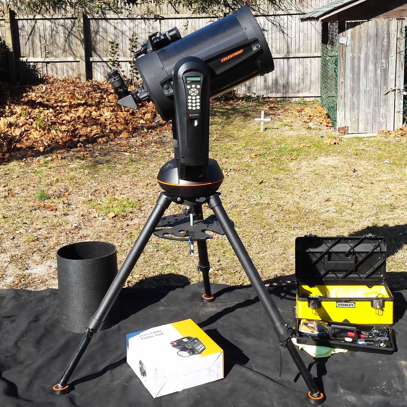

Il me semble que c'est un CPC première génération,il faut demander de quelle année il est.Le prix me semble excessif.Le trépied avec sa base est prévu pour la fixation du CPC par trois vis sous la base.Voir aussi la qualité du tube,son état de propreté général,si son propriétaire en a pris bien soin.Demander des photos en gros plan,surtout la lame de fermeture.Aussi,si la raquette a été mise à jour et le numéro du firmware.
D'autres proprios de CPC donneront surement leur avis;)
Jean Louis
Ce n'est, effectivement, pas un C 11 de dernière génération.
Il s'agit probablement de la série dite "GPS", mise sur le marché en 2001/2002 (voir base de la monture, différente de l'actuelle. En 2005, celle ci était déjà de forme identique à celle de 2017).
Par ailleurs, je ne vois pas la tige métallique centrale et le plateau servant à "rigidifier" le trépied.
Une photo du C 11 avec ces éléments :
Le CPC 11 actuel :
ImageGen.ashx?image=%2Fmedia%2F647877%2F050234107518_CPC_1100_GPS_2.jpg&altImage=%2Fimages%2Fwhite800x600.png&width=800&height=600&constrain=true&allowupsizing=false&compression=98
Oui, à comparer avec le prix de la dernière version de cet instrument (3 799 €).
Pour un achat éventuel, négocier le prix proposé et effectuer un examen complet de ce matériel, complété par un test en conditions sur le terrain.

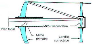

Un "apercu" de ce qu'est la formule optique d'un Schmidt Cassegrain :
images?q=tbn:ANd9GcRagvVOglGaxBLP1TPxvaxOS2od4j4c9MD3stsNoqRzsvymm-9L
et voir : http://serge.bertorello.free.fr/optique/instrum/sc.html

C'est bien ce qu'il me semblait (série "GPS", cf message 6). Cet instrument n'est, en conséquence, pas un CPC comme désigné dans l'annonce.
Donc, il est effectivement possible que ce Nexstar 11 GPS (série qui ne figurait plus au catalogue Celestron 2005/2006, remplacée par les CPC 800, 925, 1100 XLT avec base de la fourche modifiée) pouvait encore être disponible dans certains magasins en 2007.
Pour achat éventuel, voir le message 5 de Jean Louis sur ce qu'il y a à examiner, faire un test en situation de l'instrument et du bon fonctionnement de la monture et obtenir des réponses quant à l'absence (sur les 3 photos de l'annonce) de la tige métallique centrale de la platine du trépied et du plateau servant à le "rigidifier".

On va aller le voir demain et bien vu j'avais pas remarqué qu'il manquait le plateau du trépied!!!! est il tres important ou pas???
Ayant eu un c9 plusieurs années j'avais quelques oculaires, un 36mm Hypérion pour le ciel profond par exemple, un 18mm .J'observais la plus part du temps avec une visée bino et là tu es dans un autre monde et tu vois ce que ton tube a dans le sac! Sur la visée 2 oculaire de 20mm swan et 2 de 13 de même marque et là c'est le top!
Merci pour les idees c'est bien noté
Le raidisseur et sa tige sont importants,ça rend le trepied stable ainsi que le télescope,sinon gare aux mauvaises surprises.Pour ce qui est du prix,en 2015 j'ai acquis une monture CPC 1100 de 2009 et son trepied pour 550€,le tout dans un état impeccable.Pour 1100€,j'ai trouvé un C11 fastar tube carbone,également impec.Avec l'aide d'un copain expérimenté nous avons monté ce tube sur la monture.Il a fallu percer et tarauder le tube pour le fixer .Donc j'en ai eu pour 1650€.Et ça fonctionne du tonnerre:cool:Le tube était équipé de la molette de map FeatherTouch.Et tout ça acheté à des membres de Webastro:)

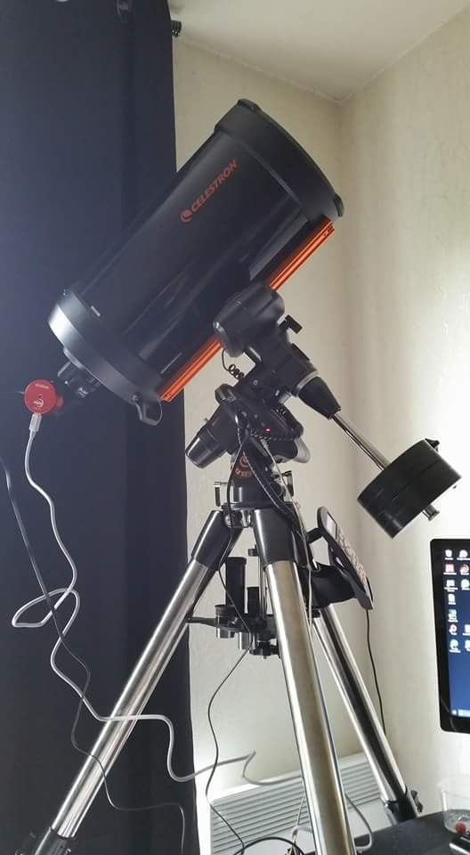

Le télescope sur la monture me semble positionner bizarrement sur la queue d'aronde! Il est trop reculer non? Tout le poids est dans le miroir.
J'en sais rien du tout!!! J'ai mon pote qui galere il voit un lampadaire en pointant la lune😂😂😂😂
Je vais lui dire d'ecrire sur le forum car il a du mal à comprendre le fonctionnement!!!
