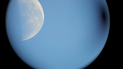

Ma foi j'avoue que c'est moche, mais sincèrement, tu te bases sur une photo de la Lune en plein jour prise à main levée derrière l'oculaire?? :b:
Si c'est vraiment améliorer tes photos qui t'intéresse, tu peux déjà lire le livre de T. Legault. .
Sinon dur de t'aider plus que ça, sans savoir quelles sont tes attentes dans les domaines visuels et photo.
Mais tu ne peux pas mettre au ban un 250 parce que tes photos de la Lune à main levée sont floues!
Il y en a qui obtiennent des résultats plutôt surprenants, tu peux te renseigner sur les techniques de digiscopie.
En effet: la première photo n'est pas correctement mise au point et la caméra est de travers, le deuxième est tirée en dehors de la pupille de sortie du télescope plus oculaire. Changer de matériel ne va pas arranger ça.
Malheureusement, dépenser un pont ne compense pas le manque d'expérience (ni en photo ni en observation visuelle). Je connais des gens qui dépensent un pont en essayant, et ils font le bonheur des gens qui veulent s'acheter du matériel pas cher (enfin, parfois non, parce que il y en a qui font les difficiles quand ils vendent encore une camera, une monture ou un télescope, en changeant cinq fois d'avis).
Un conseil: cherche un club avec des gens qui peuvent t'aider sur ton chemin. Et aie de la patience.
Tu as collé ton smartphone à l'oculaire ?
Si tu veux faire de la photo et plus faire du visuel : vend le dob, prend toi un 80ed ou 100 ed sur eq6 motorisée et un setup complet pour la photo.
Et go !
Par contre tu vas t'ennuyer pendant que l'appareil travaille.
Modifié par hsdforever
Idem c'est franchement moche il faut que je me décide sur le matériel aidez moi?!!
Aucun matériel ne peut améliorer le fait que tu le descendes à coup de smartphone dans l'oculaire...
