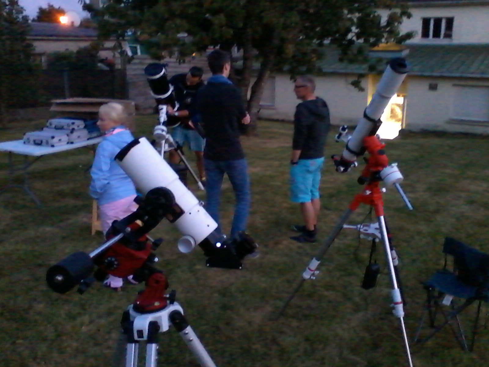

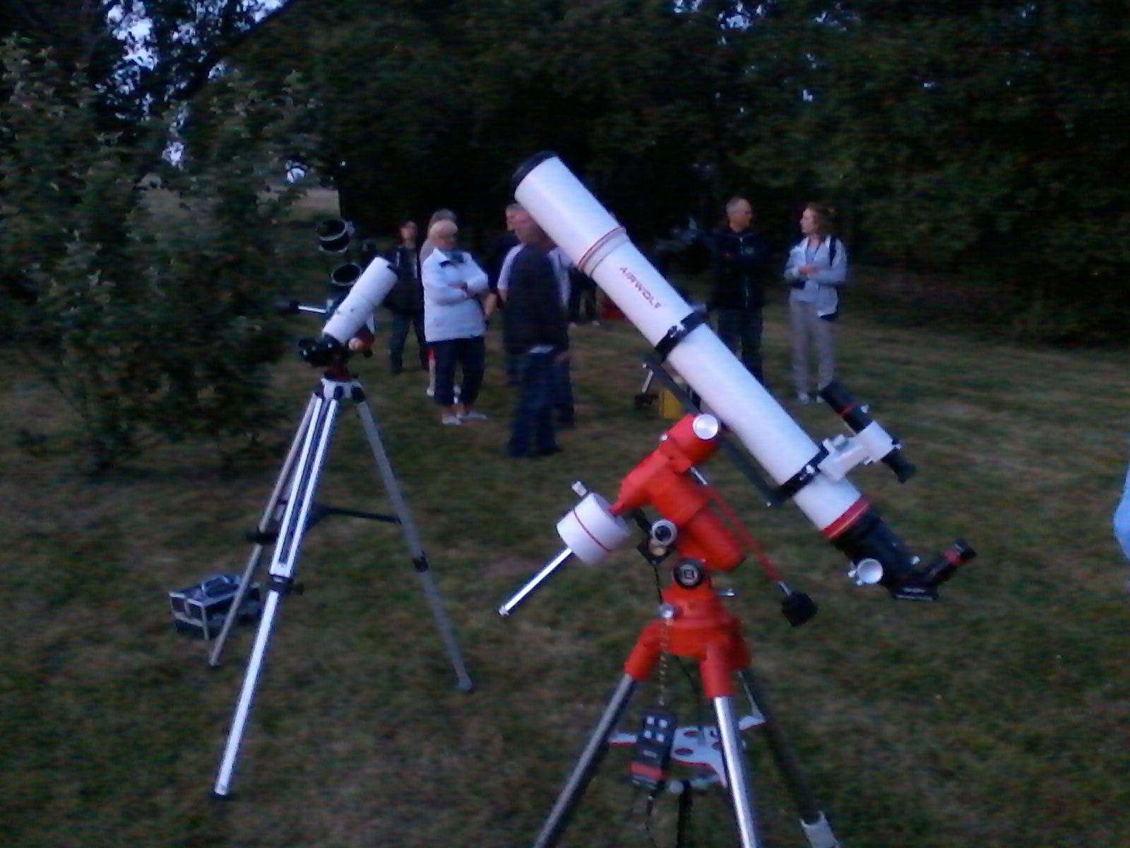

Ce soir j'ai des adultes et des enfants pour une séance d'observation.
Heureusement qu'il y a Jupiter et Saturne à voir à côté de la grosse.
Nous sommes bien dans "lunaire/planétaire".
Fort bien: j'ai une apo sur AZ, un dob et un SC goto de préparés.
Je vous dirai le résultat?

PS: ah oui, ce soir chaque instrument a eu son petit succès!
La lulu pasque très belle image de la lune et la plus facile pour obtenir une photo avec le téléphone (les autres montraient l'ombre du secondaire).
Le dob pasque image de la lune et planètes très détaillée et mouvements manuels (ce qui est chouette).
Le SC goto pasque images très détaillées aussi et suivi automatique (ce qui est chouette. En plus on peut facilement se déplacer sur la lune avec la raquette).
C'est la tête bino qui a mis tout-le-monde d'accord côté "waow", sauf les plus petits qui avaient du mal à l'utiliser et préféraient rester en vision mono.
