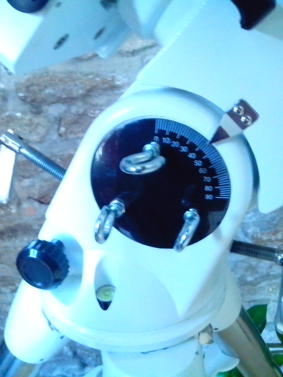

Comme un peu tout le monde je voudrais modifier le système de latitude de mon atlas eq-g.

Salut, j'ai fait réalisé la première cale par un artisan local. Il m'a fait ça ne acier inox, de cette façon la vis de réglage ne risque pas d'usiner la cale. Coût 50 euros;
Je confirme l'efficacité du système - il faut juste ne pas trembler lorsque l'on perse l'ergot pour passer la vis de fixation centrale :-)

J'ai fait 3 cales pour 3 montures différente avec ce type de modif. J'ai fait avec un carré d'alu du magasin de bricolage du coin (carre d'alu en 15*15*1m). J'ai découpé de morceaux de 5cm de long. J'ai percé 2 trou de 5 au même emplacement sur le 2 morceaux.
Sur la monture, j'ai limer de façon à avoir un plat pour l'appui de la cale, percé et taraudé. J'ai assemblé en mettant les 2 morceaux l'un au dessus de l'autre et vissé avec 2 vis de 5. Ce ne bouge pas.
Je vois souvent des posts s'ouvrir en titrant " pb de vis d'altitude dure", "Pb cale eq6" et je ne comprends toujours pas où se situe le pb de cale ou de vis dure.
Enlevez le cache noir colé sur l'axe et vous verrez d'où vient le pb... L'axe est freiné par 3 vis !!!
Y'en a des modifs sur le net, y'a des ingés qui se sont cassés la tête !
Et d'ailleurs, c'est bien beau de modifier mais cale ou pas ça force toujours sur un axe contraint...
Alors je ne comprends toujours pas pourquoi on a besoin de sortir un post à souder un scoubidou et son paquet de caramels mous pour dévisser 3 malheureuses vis :?:
Je reposte, ça ne mange pas de pain. J'aurai pu mettre des vis moletées, j'ai fais avec ce que j'avais sous la main. 3 trous, un peu de colle, 3 vis longues M4, 1/4 d'heure devant sois.
Coût total, queudale.
le mode d'emploi: on serre ou on dessere, ça freine et ça défreine :b:

Pas besoin de tout démonter alors, juste le cache où il y a les trois vis???
Oui Manu, tu le décolle avec une lame émoussée, fais juste attention passe bien sur tout le pourtour parce que la colle des chinois elle elle du même acabi que la graisse des VSF.
Du coup faut pas vouloir forcer pour enlever le cache sinon il plie.
PA en vend si jamais ça lache.
Derriere y a 3 vis BTR. tu repère où percer le cache, tu replace sans coller pour vérifier et tu mets tes 3 vis longues.
Perso j'ai arrondi les touches ( comme pour les vis de collim ) pour pas marquer la rondelle derriere.
Bon bricolage ;)

Désolé @manudu74 et Vincent_BZH,
mais cela ne va pas solutionner le problème de conception du talon de l'EQ6 qui n'est pas fait pour notre latitude, ni la piètre qualité des visseries chinoises qui flambent sous la contrainte.
Ces trois vis servent en fait à masquer les jeux
Sur mon EQ6, j'ai enlevé ce cache depuis longtemps, repercé l'axe de la tige et installé des inserts au bon diamètre, ainsi j'ai réglé comme il faut les freins qui ne servent presque plus a rien une fois que l'axe n'a plus de jeu.
Regardez l'angle d'attaque sur le talon et vous comprendrez vite le problème.

Je conçois bien que l'angle d'attaque de la vis sur la butée ne soit pas le meilleur.
Le pire c'est quand en chinois tu conjugue axe freiné à l"angle imparfait :be:
Il n'empêche que toutes les solutions proposées fonctionnent, butée comme vis ou encore les deux ensemble.
La modif du desserage je l'ai faite il y a quasi 2 ans ( François82, NAT 2015, si tu m'entends, yec'h mad)
Et elle s'avère bien suffisante, Même avec le matos sur le dos (13/14kg ) ça va comme dans du beurre.
Je mets juste en avant que la modif est basique, rapide, efficace. Pas besoin de refondre la monture pour en faire une autre.

Tout à fait, c'est uniquement pour ça que c'est dur à manœuvrer. Du moment que la vis pousse perpendiculairement sur une cale, ça sera plus mielleux, quelle que soit sa conception (cale acier, inox alu ou insert fixé avec de la pâte).
