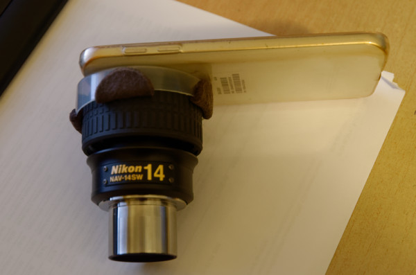

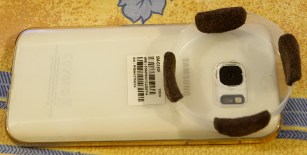

Ingrédients : une coque Smartphone a 2 balles, un bouchon de bombe vaporisateur quelconque, 4 patins de chaises en feutre.
Outils: un cutter ou ciseaux, une perceuse pour le trou du milieu, de la colle pour coller le bouchon sur la coque, un marqueur de CD.
Faire 4 petits traits en croix sur la coque, bien centrer par rapport aux bords du bouchon, faire 4 petits traits sur le fond du bouchon ajusté, superposés à ceux de la coque en dessous, cela permettra de bien centrer le collage.
Modifié par jpch84
Bonne idée, mais j'y rajouterais quand-même un collier de serrage à verrouillage rapide ou à vis papillon.
Patte.
oui, je confirme, sans conséquence pour cette fois :?: ou alors faut faire gaffe et tenir le smartphone légèrement d'une main.
sinon, plouf!
