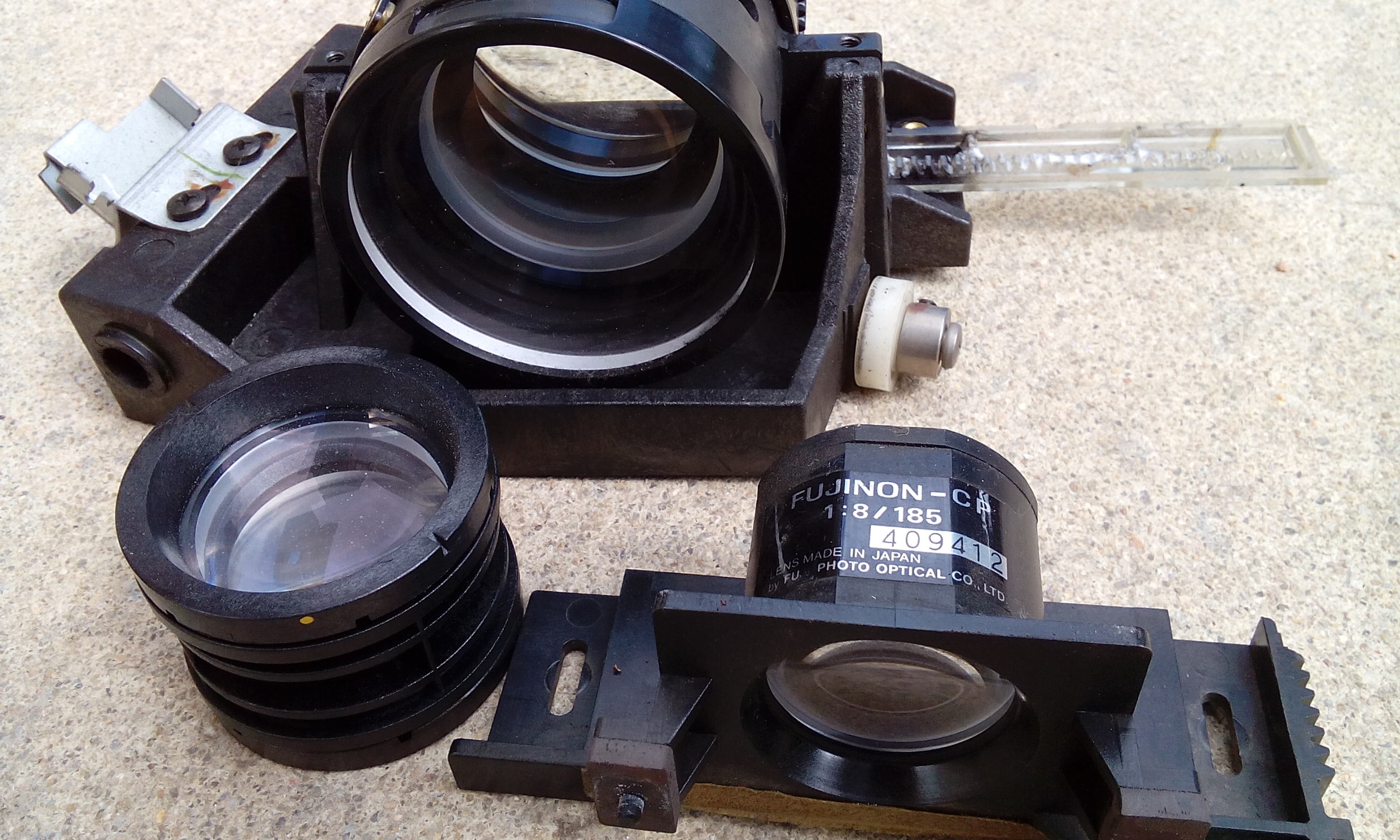

Récup' lentille de vieux photocopieurs : y'a moyen d'en faire une lulu pour le gamin?
Ca devait partir à la benne, alors j'ai décapsulé une douzaine de vieux photocopieur des années 2000... J'ai souvent une longueur focale de 180mm, y'a moyen de faire quelque chose avec ? Genre une lulu de pirate pour le gamin, ou des yeux de hiboux, ou ...
Il y a de grande chances qu'en alignant les lentilles ça puisse donner 'quelque chose', reste à savoir si ça correspond à quelque chose d'utilisable....
Il suffit de les mettre en ligne et de regarder d'un coté et de l'autre en essayant différentes distances pour voir si ça réduit ou si ça grossis, tu n'a pas fait l'essai ??
Bah, ça grossi pas quand j'aligne des blocs de lentilles, ça fait juste une image flou. Je pense qu'il faudrait démonter les blocs de lentille pour les réassocier différemment.

Je viens de piger que c'est la différence de focale entre l'objectif (lentille frontale) et l'oculaire qui fait la principale caractéristique d'une lulu... donc, mes lentilles ayant toutes à peu prés 180mm de focale, ça fonctionne pas.
http://tpetpe.e-monsite.com/pages/le-fonctionnement-de-la-lunette.html

Ca fonctionne avec un oculaire de 10mm à 6.99€ d'ebay ! l'image est plutôt bonne ! Un cran au dessous de Taka... :cool: Y'a plus qu'à faire un tube de 20cm...
