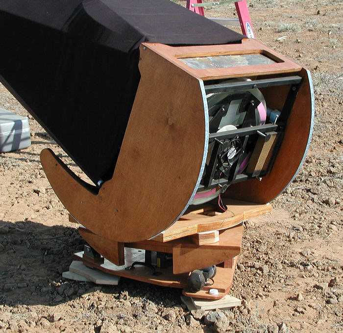

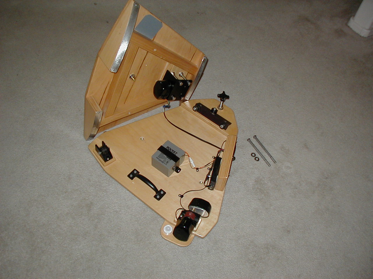

Heum -- je crois que tu n'a pas tout à fait compris le principe d'une table équatoriale. En milieu de course, le Dob est parfaitement horizontal, et il ne s'incline que légèrement en début et fin de course (c'est bien pour cela que la course est limitée à une heure ou une heure et demi).
Petite photo d'une Tom O: les entrailles de la bête...
Et un 22" dessus (sur une table sous dimensionnée, mais mon 400mm est également sur une table "12 to 14 inches" qui a d'ailleurs déjà porté un 550mm -- cherchez l'erreur ;-) ):
Modifié par sixela
