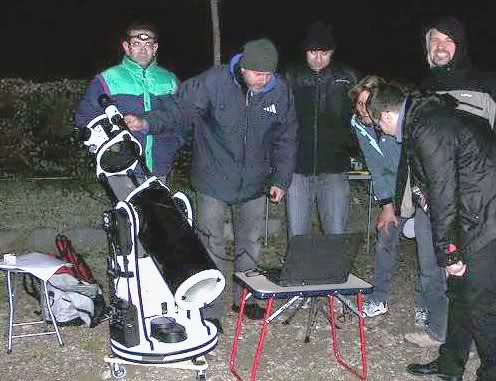

Pour se faire une idée des dimensions des instruments de 200 et 400 mm (marque et type identiques) :
- dobson 400 mm :
- dobson 200 mm :
Une certaine différence de dimensions et d'encombrement ...

Na pas avoir peur du club d'astrams. Rien que voir quand et où s'organisent des soirées d'observation et demander si on peut jeter un coup d'oeil vaut la peine, pas besoin de diplôme d'astrophysique ou d'optique.
Et on voit souvent enfin des télescopes en chair et en os...
Si tu es timide, raison de plus de commencer petit pour défricher le terrain, en achetant par exemple le petit AstroDazzle sur ebay montré plus haut. C'est un prix imbattable et un bon petit télescope (et pour un enfant de 9 ans cela devient vite son instrument et pas celui de papa!), et comme il est pratique il devrait se revendre facilement (j'ai eu son frérot avec peinture verte pendant 10 ans, même quand j'avais aussi un 400mm).
https://www.amazon.de/Orion-FunScope-Astro-Dazzle-Spiegelteleskop/dp/B00QAB4BFS
C'est loin d'être un joujou, et en début de soirée sur Jupiter et Saturne (et la lune) il en montre déjà pas mal!
Ce n'est pas pour rien que la photo de promo montre un enfant:
Je conseille plutôt une caisse pour le télescope --pas cette table trop instable!) et l'enfant sur une chaise, mais bon...au moins c'est déjà dans le jardin, et pas à travers une fenêtre fermée ou ouverte (chose néfaste pour la qualité des images!)
