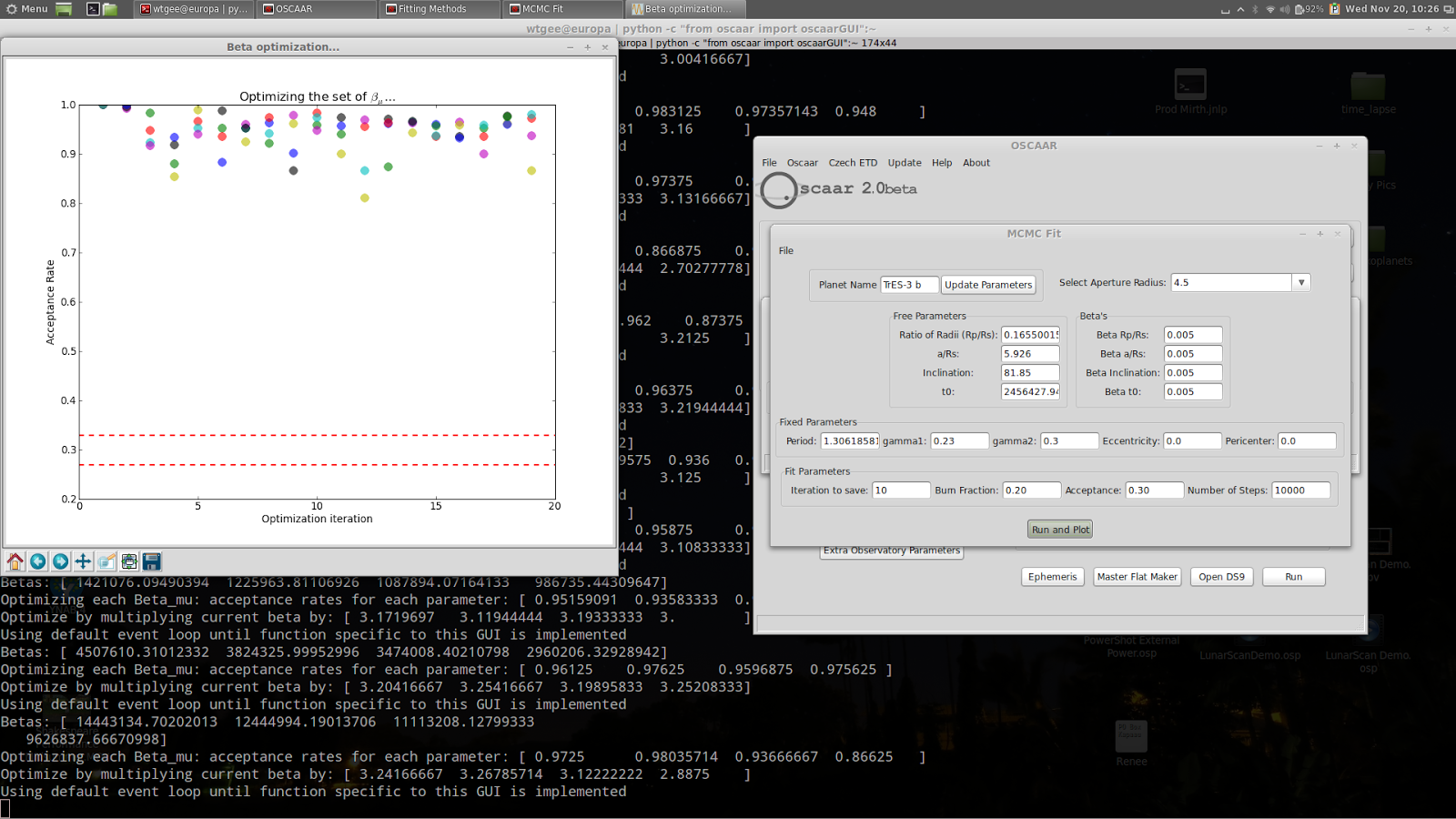

Et deux captures :
https://1.bp.blogspot.com/-3ilxwGm9720/Uo0acRgkTQI/AAAAAAAADLA/i_j_pNnbjKw/s1600/Screenshot+from+2013-11-20+10:23:28.png
https://1.bp.blogspot.com/-R4TCu5QE7iE/Uo0bIf7-_rI/AAAAAAAADLQ/LcmGLU5B-jY/s1600/Screenshot+from+2013-11-20+10:26:58.png

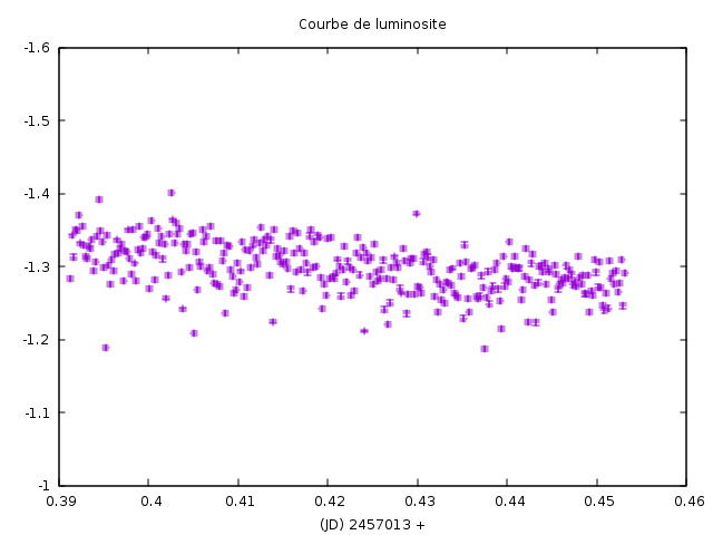

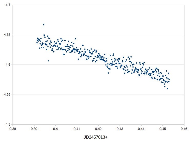

L'option 'follow star' sur la séquence pourrait marcher si la registration est déjà faite sur les étoiles et que l'astéroide ne passe pas trop près d'une étoile plus brillante que lui. C'est moi vincent.
Avec un très rapide traitement, je pense trouver qqchose de pas mal.
119450HygieaCDL.png.
Bon l’échelle en y est pas la même. J'ai peut être une plus grande dispersion : il faudrait que je fasse ça plus sérieusement.
