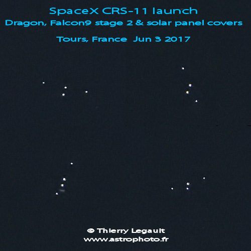

Samedi soir, 20 minutes après le lancement de Floride, superbe passage de la capsule Dragon accompagnée du 2ème étage du lanceur Falcon 9 et des deux caches des panneaux solaires, après séparation de toute ce petit monde.
"http://www.youtube.com/watch?v=cN2cLT11qJU" via YouTube
Au traitement j'ai eu une belle surprise : plusieurs éjections de matière du Falcon ! Elles sont bien visibles sur la vidéo (je pense qu'elles auraient été discernables aux jumelles).

Encore une vidéo de référence... Et tu es bien courageux de courir après les éclaircies météo en voiture :rolleyes:

merci Philippe, dauphin (c'est enregistré en 4K avec un 7S et télé de 135 croppé, équivalent à un 200mm, et suivi manuel avec rotule vidéo), subwoof, den

Je ne sais pas exactement d'où tu as observé le passage mais la formation pouvait être un peu plus grande si tu étais plus près (pour moi il était à 375km à culmination, mais pour un passage au zénith il aurait culminé à 245km donc un facteur 1,5 plus grand). Je ne crois pas que les éjections étaient visibles à l'œil nu.
C'est quand même intéressant de voir que même pour un observateur chevronné mais n'ayant pas le temps de faire des mesures, il peut y avoir des erreurs importantes "dans le feu de l'action"...alors que dire des gens qui observent des ovnis dans un état de surprise voire de fébrilité plus ou moins important (référence au fil sur les observations d'ovnis et les souvenirs que certains peuvent en avoir des décennies après ;))
Modifié par Thierry Legault
Je devais être un peu plus près depuis Rennes, mais le problème est juste qu'à aucun moment je n'ai pensé "mais quelle est la taille ?" Sinon, avec le champ de jumelles qui ont dû me servir environ la moitié du temps ou même une petite mesure à l'oeil nu avec les doigts m'auraient renseigné précisément. Mais je me suis contenté de rester tout ébahi de voir passer tout ce petit monde, et je me suis fixé sur les mouvements changeants au cours du déplacements et les flares des protections.
