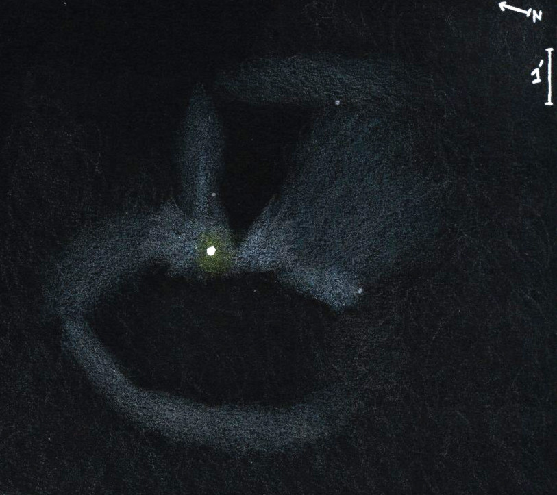

Observation 7640 : NGC7023.
85x, 138x, 201x.
La nébuleuse bleutée ciel est évidente, considérablement faible à perceptible selon les zones.
La forme en Iris apparaît. Toute la zone baigne dans une nébuleuse perceptible uniquement en vision indirecte mais en permanence (VI1).
Elle répond faiblement en OIII et très faiblement en HBêta, bizarre pour une nébuleuse que je pensais exclusivement réflective.

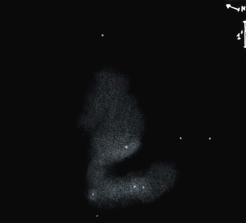

Observation 7641 : NGC7129-33.
201x, 138x.
Très diffuse. Nébuleuse faible à très faible.
On dirait qu'une bande sombre la scinde en 2.

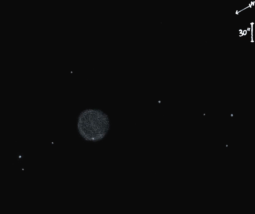

Observation 7643 : NGC7076.
Invisible en HBêta et bien réactive en OIII.
276x, 85x, 138x, 201x.
Très faible et assez indistincte sans filtre.
Faible en OIII et traces difficiles d'anneaux en vision décalée.
Trop faible dès 201x.

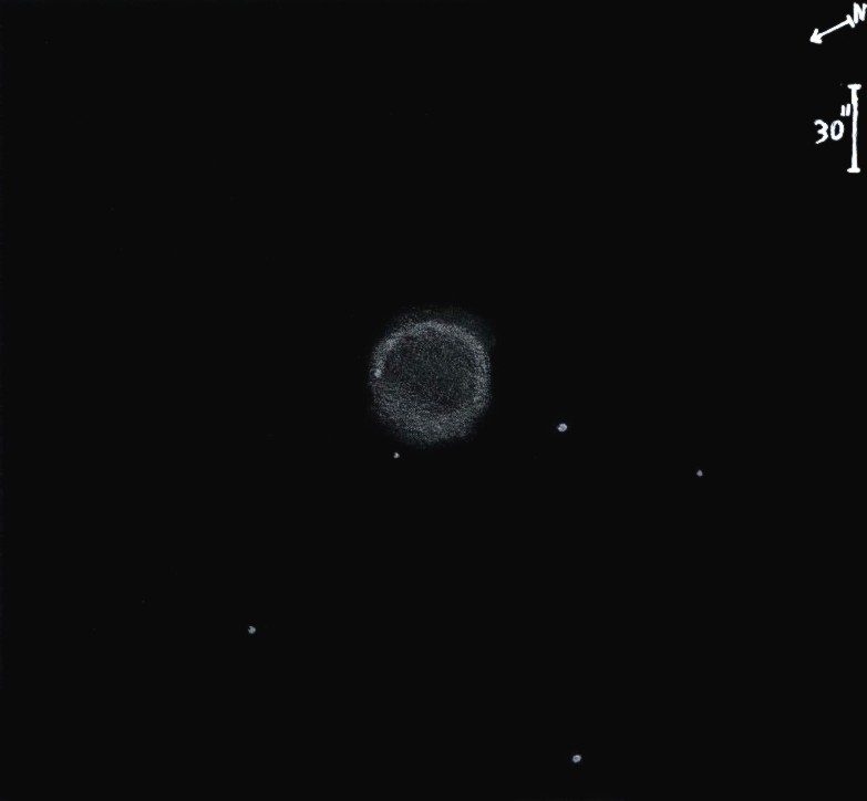

Observation 7644 : NGC7139.
85x, 201x, 138x.
Elle répond aux filtres à l'identique de NGC7076.
Ses limites sont floues à 201x sans filtre, et ses bords deviennent définis et annulaires en OIII.
Très faible à VI1 sans filtre, et faible en OIII.
Voilà un bel apport de ce filtre sur cette nébuleuse.

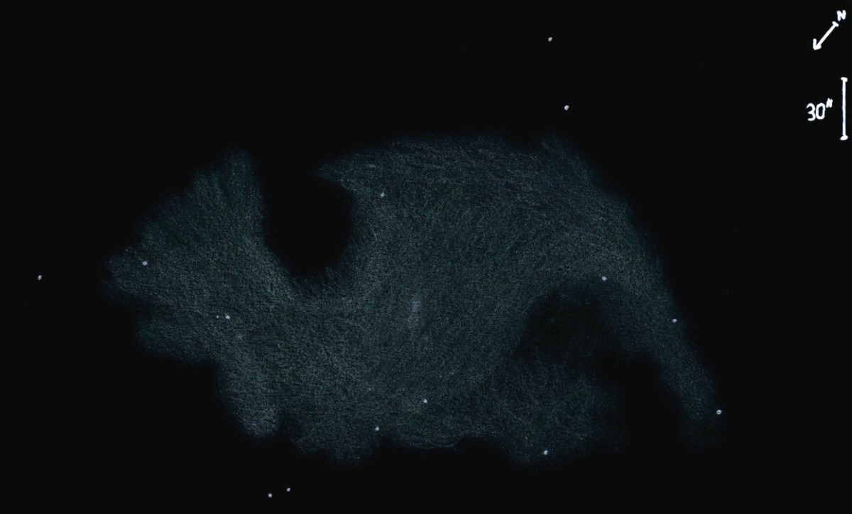

Le dernier objet de la nuit sera ce célèbre rémanant de supernova du Taureau.
Observation 7645 : M1.
201x, 276x, 138x.
Elle est vue comme tache floue allongée très faible au chercheur 9x50.
Verte émeraude à 85x.
Elle répond faiblement en OIII et disparaît en HBêta.
Considérablement faible. Nébuleuse du Crabe décevante, j'en avais vu bien plus au 254 lors d'une nuit merveilleuse.
Pas de filaments ou bords en dents de scie cette fois.
Je suspecte de la buée côté lentille interne du Paracorr car je la remarque peu après l'observation à l'aube dans le Paracorr.
Ca me rappelle une observation de M51 toute molle aux Euroastros en fin de nuit et là-bas la buée était bien confirmée, la masse de verre du 500 en ayant fait toutefois la victime la plus tardive de la buée.
