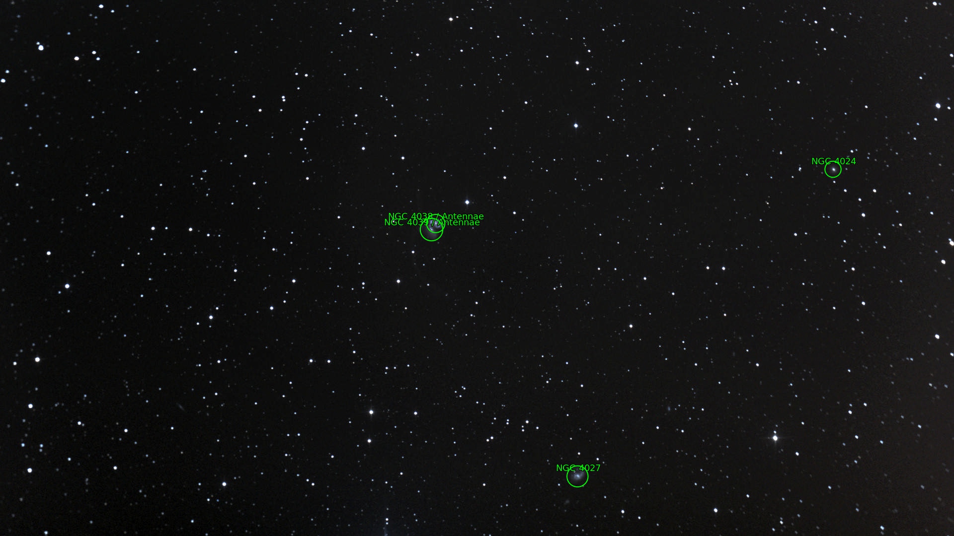

et le plate solving qui va avec:

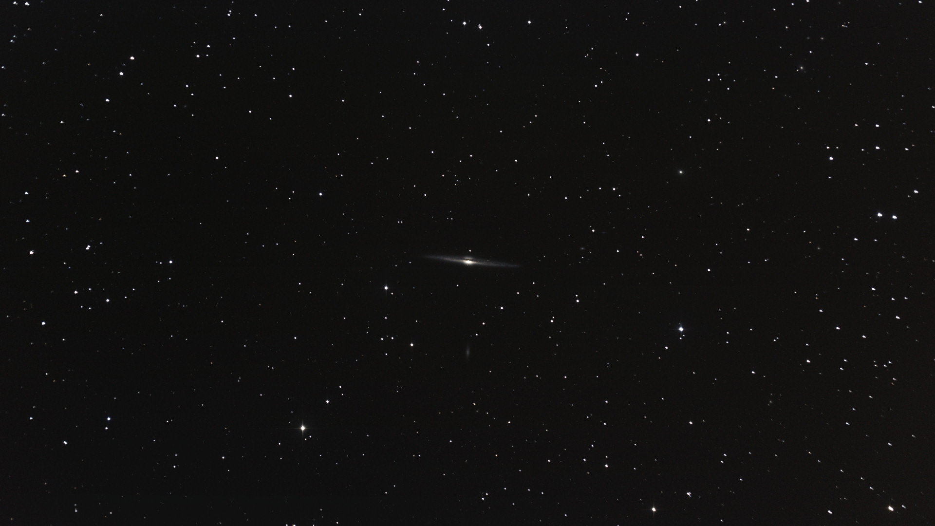

On continue avec la galaxie de l'aiguille:
154*10s à 25600ISO (trop élevé! ce qui n'apporte rien) au Sony A7s sur le photoStrock sans autoguidage:

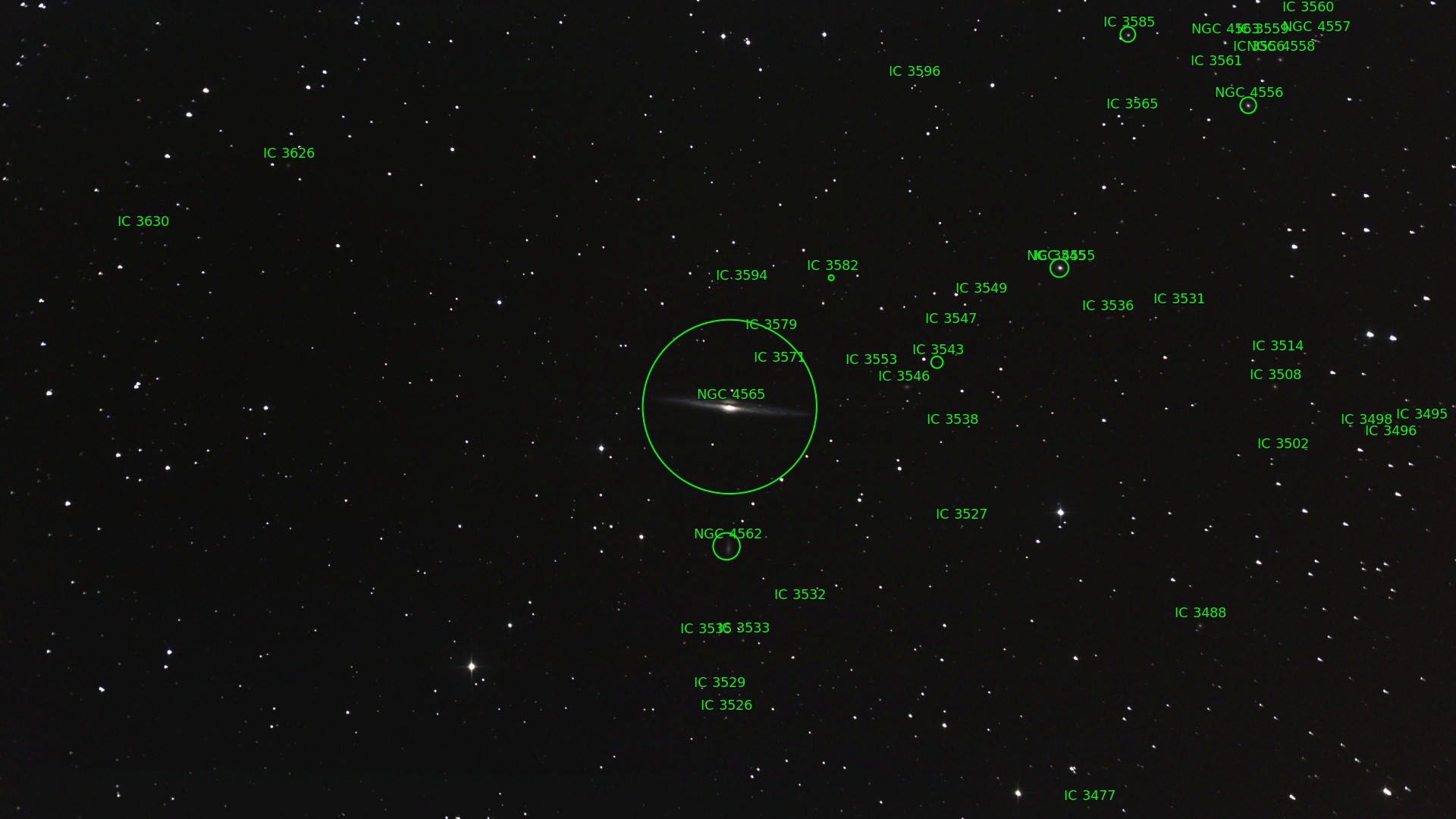

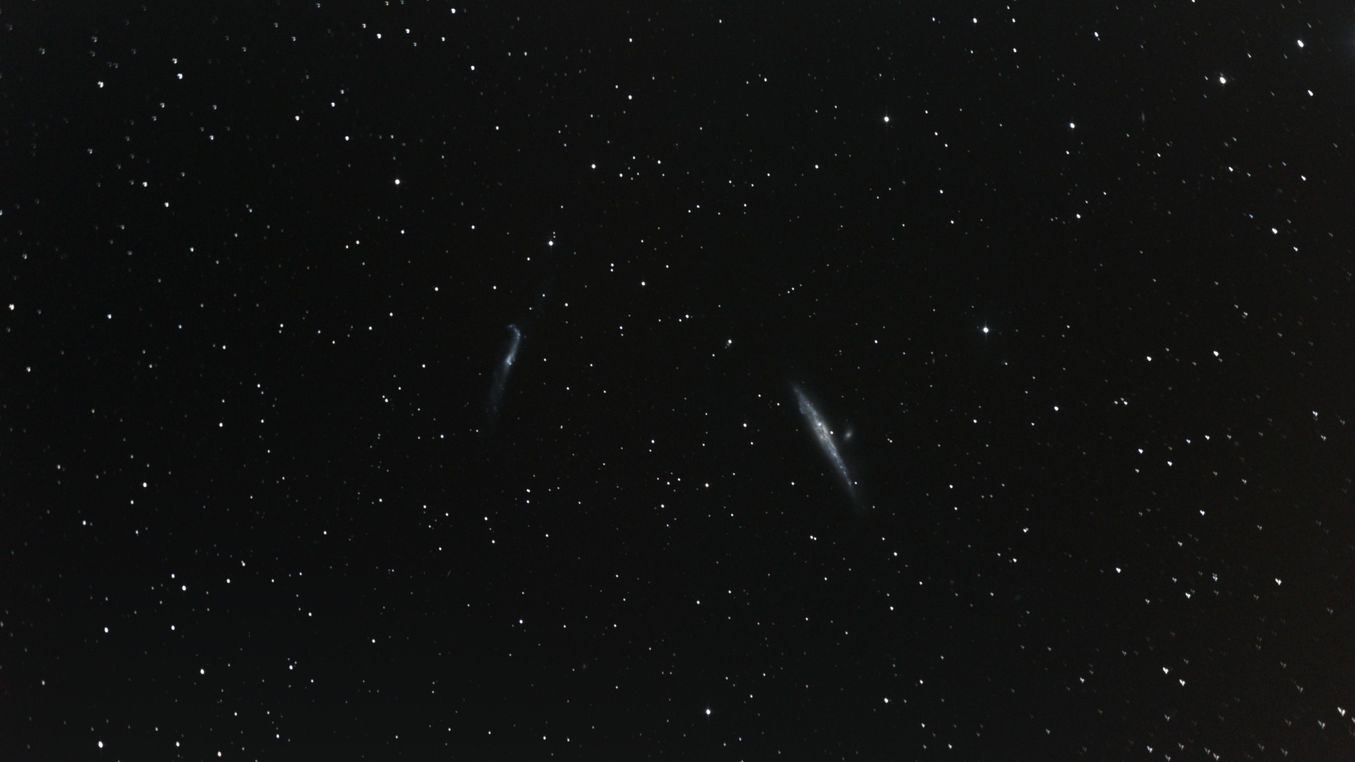

On termine avec les galaxies de la baleine et de la crosse de hockey sans autoguidage:
154*10s à 25600ISO (trop élevé! ce qui n'apporte rien) au Sony A7s sur le photoStrock:

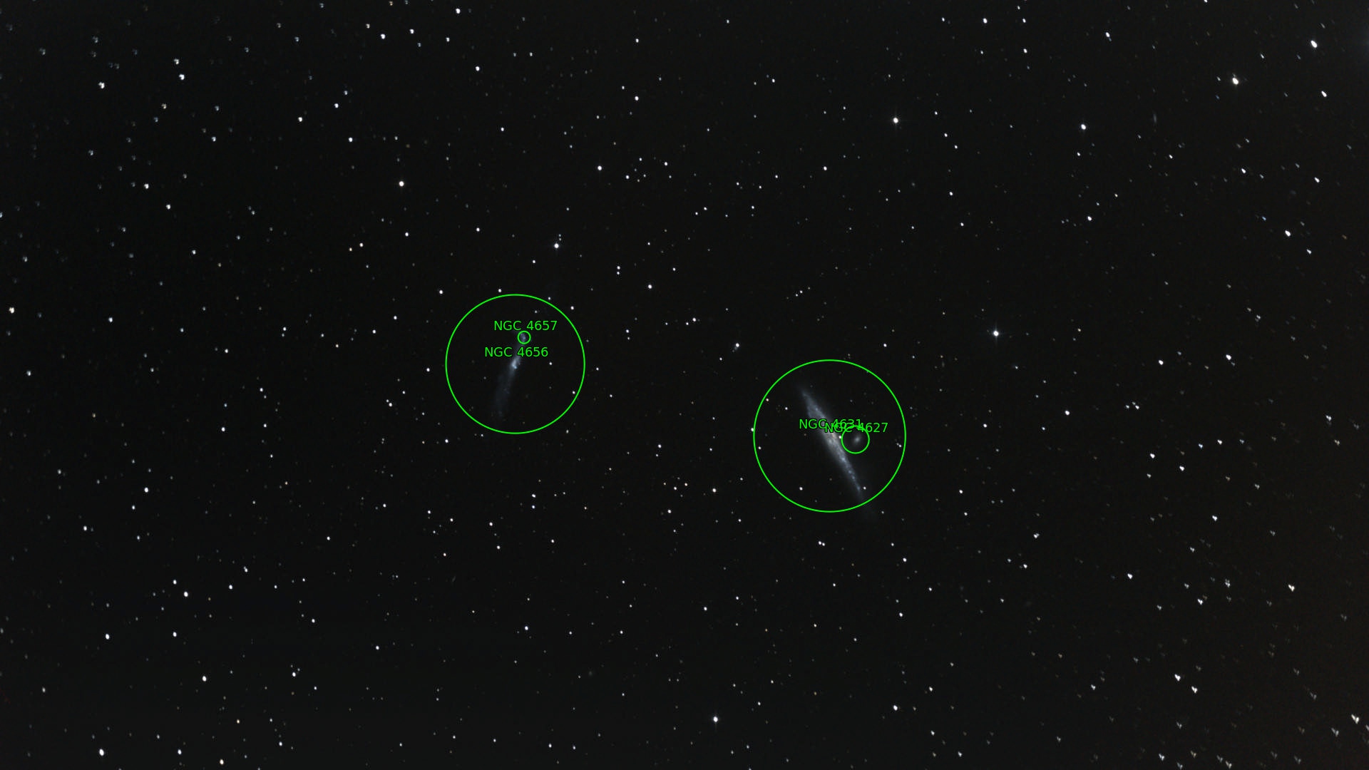

Je profite de ce dernier post pour te féliciter pour toutes ces séries.
Les images sont superbes.
Pourrais-tu poster quelques photos du setup ?
Le correcteur de champ a l'air de très bien fonctionner.
En revanche, j'ai quelques remarques.
Monter à 25600 ou même seulement 8000 ISO ne t'apporte strictement rien, car le A7S est ISOless à partir de 2000 ISO (seuil de déclenchement du premier ampli). C'est à dire que quelque soit la valeur ISO comprise entre 2000 et 102000 (oui, à partir de 102000 s'enclenche un second ampli), le signal sera strictement le même.
Tu peux le vérifier facilement sous Cs ou Iris, en jouant sur l'histogramme on obtient la même image.
En revanche, à chaque fois que tu montes en ISO, tu perds en dynamique.
Le mieux c'est de rester toujours entre 2000 et 3200 ISO. C'est cette dernière valeur que nous utilisons pour la plupart, histoire de s'assurer que l'ampli s'est bien enclenché. A ces valeurs tu auras une meilleure dynamique d'image. Tu pourras le constater par exemple sur M42 où le coeur sera moins cramé qu'à 8000 ISO.
Très belle série bravo Christophe :)

Oui! tu as bien raison! J'ai fais une grosse erreur : j'avais boosté les ISO pour faire la MAP en live-view au bahtinov, et oublié de revenir au setup original... promis, je ne recommencerai pas!
Juste une question : tu dis que le signal sera le même... mais le codage informatique? Ne perdons-nous pas en information "poids faible" à 2000 ISO par rapport à 8000?
Concernant le setup, j'utilise un correcteur de coma RCC Baader + diviseur optique (+ lentille convergente pour augmenter le champs sur la caméra de guidage). le setup fonctionne assez bien en effet... sauf quand j'ai une dérive globale de ma cible (c'est ici le cas, puisque je n'utilisais pas l'autoguidage). Ceci sera corrigé à l'occasion d'une nouvelle mesure de vitesse moyenne idéale pour ma motorisation.
J'ai donné une conférence pour présenter le photoStrock lors des RAP. Il faudrait que je la passe en jpg et la poste sur le forum pour ceux qui çà intéresse...
Christophe
Modifié par CDLC
L'information est présente, que ce soit à 2000 ou à 8000 ISO. En fait on a l'impression qu'il y a plus d'info à haut ISO, mais c'est seulement un réhaussement informatique qui est appliqué lors du traitement interne de l'A7S. Vu qu'on ne fait que des RAW (j'espère que tu shootes bien en RAW ?), il suffit de jouer sur les curseurs de l'histogramme pour rétablir la même image, que ce soit à 2000 ou à 8000 ISO. En revanche tu constateras qu'à 8000 ISO tu vas perdre en dynamique.
Reste à 3200, toujours, comme ça plus de soucis ou de triturage de neurones :) Tu peux récupérer les Offsets d'une autre session, voire même les mêmes Darks si la température ne bouge pas trop d'une nuit à l'autre. C'est ce que je fais habituellement, je ne refais que les flats systématiquement car les poussières peuvent bouger sur le capteur d'une session sur l'autre.
