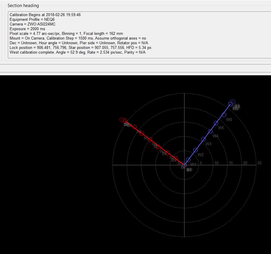

Après la calibration sur dans la zone +30 -30 et un test de suivi sur M82 :
J'ai retouché la MAP de mon chercheur est-ce que trouve une amélioration ?

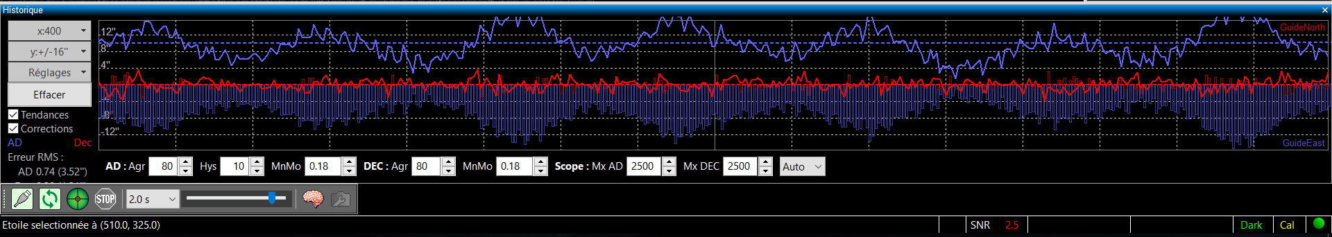

Je remonte un peu cette conversation parce que j'ai des courbes dans phd2 très loin des courbes que je vois un peu partout. Je fais pourtant ma mise en station le plus précisément possible, avec une polemaster je vise l'étoile polaire mais malgré ça j'ai des courbes de mauvaises qualités. Il m'est quand même possible de faire des poses de 5min et de laisser le matos tourner toute la nuit sans problème.
Ma config:
80ed + reducteur 0.85
NEQ6
Mini guide orion 50mm + ASI 224
Et les courbes de ma dernière session
Si quelqu'un a des petits conseils pour améliorer tout ça je suis preneur :)
