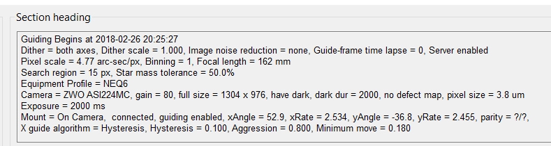

Bizarre que le CAL soit jaune alors que tu as fait la calibration. Ça devrait être vert.
Après on dirait une courbe de erreur périodique. Mais pas normale qu'elle soit au dessus de la ligne du 0.
Ce qui m étonne aussi c est que la valeur DEC soit unknow car quand tu fais calculer le pas de calibration tu dois rentrer la valeur de déclinaison (renseigne automatiquement si tu utilisait eqmod en pulse guiding, ici tu es en st4).
Vu que le DEC est plat avec peu de correction cela indiqué une bonne mes (à confirmer en désactivant le guidage).
Je ne sais plus mais peut on régler la vitesse de guidage dans la raquette?
C est comme si les corrections était trop faible par rapport à l erreur périodique...
Et ton SNR est très très faible....
Bref je ne sais pas

Merci pour vos réponse,
Le CAL en jaune et le SNR faible je pense que c'est parce que j'ai fait l'impression d'écran une fois la session terminée. En plus j'ai changé d'étoile guide (une fois rentré) pour voir les masses des autres étoiles et voir si j'avais pris la bonne
Modifié par AdrienDB
Guides tu avec un cable ST4 ?
J'essaierais de le changer car on ne peut exclure, vu la courbe, que les ordres en AD n'arrivent jamais à la monture.
Mais si le ST4 est défectueux la calibration peut quand même se faire?
J'ai une rallonge USB 2.0 pour relier la caméra de guidage (ASI224) à mon PC mais je doute que le problème ne vienne de là.
J'avais une vitesse d'autoguidage sur la monture à 0,75, je me suis mis à 1 pour la prochaine session
