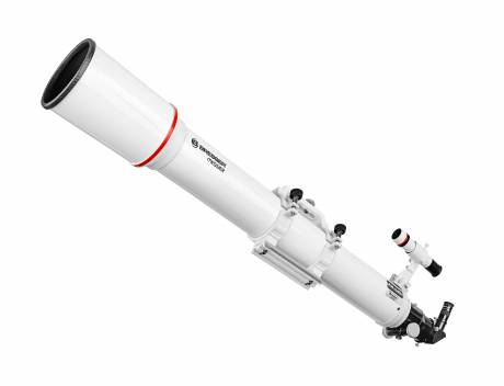

Ah enfin quelqu'un à la recherche d'une lunette longue c'est bien rare de nos jours.
Pour les achros il y a chez bresser des lunettes avec des F\D très long si tu aimes :).
J'ai la 90mm à F\D 10 et pour le planétaire et le lunaire elle permet déjà de faire de belles observations, je l'associe avec des oculaires de type orthoscopiques.
La BRESSER Messier AR-102L/1350 à F\D13.2.
https://www.bresser.de/fr/Astronomie/4802135.html
Bon ciel achromatique à toi
Héhé, je l'avais bien deviné:
Oui mais comme j'ai plutôt conseillé une apo "courte", tu vas voir Wolfan arriver au quadruple galop pour encenser les achros longues!
Cependant Wolfan, tu n'as apparemment retenu des choix possibles, uniquement une achro longue.

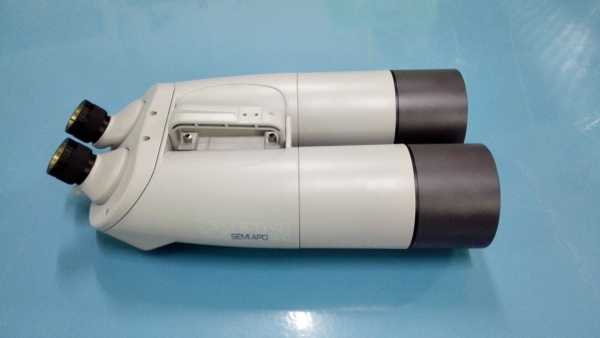

Bien d'accord pour privilégier la complémentarité au maximum: avec un 400, plus besoin de faire la course au diamètre.
Pour cadrer avec le budget, je penserais à ... deux achros ... courtes
En stock à moins de 1'200.-.
http://www.apm-telescopes.de/de/lagerliste/apm-100-mm-45-semi-apo-fernglas-mit-125-wechselokularaufnahme.html
Si Ardusud n'éprouve aucune difficulté poir observer avec des jumelles ou des binos - faut impérativement essayer avant d'acheter!
Il y a aussi un modèle plus cher à doublet ED qui permet des grossissements plus élevés , sans aberration chromatique (en visuel). Sur le modèle moins cher (que je n'ai par contre pas essayé), je m'attendrais à des grossissements maximum sans chromatisme gênant de 70x-80x ... à vérifier ...
Sinon, une apo 100-110 me plairaît bien aussi: confort, champs, piqué, grossissements élevés dans des très bonnes conditions, légèreté ... et possibilité de rajouter une tête bino par la suite si le back-focus de la lunette est suffisant (pour éviter de devoir utiliser un glasspath corrector).
TS vend une 102 en f/7 pour 770.- ... (je ne l'ai pas essayée,mais tentant, non?)
Pour les achros il y a chez bresser des lunettes avec des F\D très long si tu aimes .
Attention tout de même aux lunettes bresser qui nécessite de changer au moins le support du chercheur et à terme le renvoi coudé. Wolfan n'a d'ailleurs gardé de la sienne que le le tube et les lentilles pour changer tout le reste. Cela rajoute du budget. Au moins, la 100/1350 a un bon porte-oculaire mais toujours le même support de chercheur. Après, je me demande sur quel monture cela passe, la 102/1000 me semble plus pratique.
Bresser font les choses étrangement. Par exemple sur cette lunette, il me semble qu'ils mettent un support de chercheur correct par rapport à celui de série mais remettent une PO pas terrible :
https://www.bresser.de/fr/Astronomie/T-lescopes/4890500.html
Ici, ils font l'inverse :
https://www.bresser.de/fr/Astronomie/T-lescopes/BRESSER-Messier-AR-102s-600-Hexafoc-OTA.html
La 90/1200 aurait pu être top et pas cher mais ils se sont dit, on fait une achro donc tout à l'économie et ils ont remis le PO pourri :
https://www.bresser.de/fr/Astronomie/T-lescopes/4890120.html
