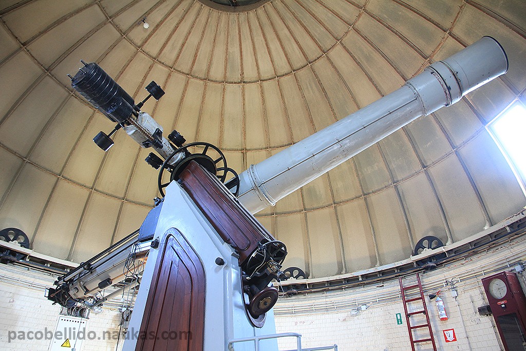

Si on veut un achromate, voila un beau, dans mon coin, de 1877 (un 15 pouces de Cooke et Merz, aux alentours de f/40).

Sinon, impressionnante lunette... Et je n'aimerais pas me prendre les contrepoids sur les pieds ! :D
