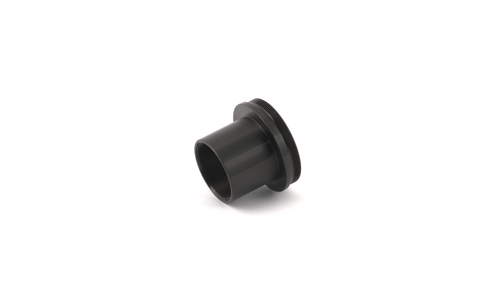

Mais je voudrais pouvoir mettre le Canon sur la lunette aussi!
Je voudrais donc des petits conseils.
D'abord ,est-ce cette bague qu'il me faut?
http://laclefdesetoiles.com/accessoires-pour-l-imagerie/4383-adaptateur-t2-kepler-coulant-3175mm.html
Y'a t-il d'autres solutions / produits?
Et cette combinaison 450D / lunette ( et sachant que la monture de la lunette est une vixen super polaris motorisée sur un axe) est-elle intéressante / pertinente pour que j'investisse dans cette bague?
Merci.:)
Salut Guilaume ,:)
Euh , je ne crois pas . J'ai déjà la bague T Canon et la lunette est en 31,75 (j'ai aussi l'adaptateur 24,5/31,7).
P.... ,y'en faut des adaptateurs et des bagues et des trucs et des bidules! :D
Dans ce cas c'est bien ça qu'il te faut (mais à plus de 2x le prix du même avec la bague t2)
Ah ouais,j'avais pas compris! ( ou plutôt mal lu !:cry:).:D
Merci Guilaume pour cette solution .:)
Par contre à F/11,7 (et 60mm) tu aura peu de lumière. Il faudra des poses unitaires très longues.
Sans autoguidage c'est quasiment infaisable, avec des montures de ce genre. Même avec une très bonne mise en station, ça fait trop defocalepar rapport à l'erreur périodique : la durée de pose unitaire minimum qu'il faudrait serait proche de la période de la vis sans fin (10min) donc impact maximal sur l'image.
Un peu de vignettage aussi à cause du coulant 31,75 plus petit que le capteur, mais à F/D 11,7 ça devrait être acceptable.

Comme je l'ai rajouté dans la présentation,ma monture n'étant pas terrible au niveau du suivi,ça me semble sportif et problématique .
Est-ce vraiment intéressant cette combinaison ? :?:
Oui à la réflexion, ça parait vraiment compliqué. J' ai fait un petit edit ci dessus.
Merci. :)
Je crois que je vais économiser une bague pour cette fois.:be:
La dernière fois que j'ai acheté l'adaptateur 24,5 / 31,75 pour cette lunette ,qui entre autre m'est revenu avec le port presque aussi cher que l'instrument,je me suis aperçu que j'en avais déjà un dans un tiroir mais que je l'avais oublié là depuis des années ! :D
