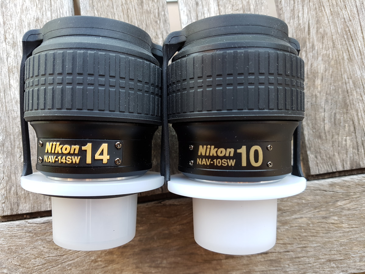

A ma gauche le 14mm qui provient de la fabrication d'origine et qui se vendait 690€, à ma gauche le 10mm qui vient de m'arriver de chez APM POUR 370€.
Les petites différences: le 14 a une plaque et caractères en relief brillants, ainsi qu'une bonnette vissante fluide dont le pas de vis est légèrement graissé a ce que je suppose être un genre de paraffine.
Le 10 a des caractères juste imprimés à plat, les 4 petites vis sont là juste pour le décor, car il n'y a pas de plaque, la bonnette c'est plastique sur plastique au niveau du pas de vis, avec un peu de jeu dû à l'absence de tout lubrifiant.
Test de jour rapide: belles couleurs, ça me rappelle un peu mes jumelles Leica,
avec mon 1500/300 GSO le 14 a une légère courbure de champ, et il faut reprendre un peu la mise au point sur les bords.
le 10mm lui n'a aucune courbure de champ avec mon 1500/300 !! je ne savais pas que c'était possible, champ absolument plat! on a même l'impression d'une netteté meilleure dans les tout derniers degrés à cause de la distorsion de grossissement sur les bords, c'est la particularité Nikon, les lignes sont droites, mais le grossissement est moins fort dans les 5 derniers degrés du bord du champ.
voila pour les petites différences cosmétiques.

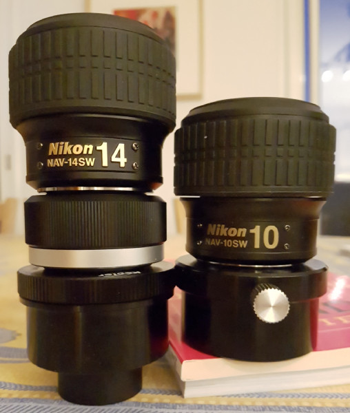

Reçu la barlow EIC16, X1,6 pour 150€ du Japon.
Poids : 90 gr , bague autocentrée, 2 ou 3 mm de back-focus.
voilà ce que ça donne en dimension, montée sur des adaptateurs 2"/1.25":
Une petite présision technique:
La barlow Nikon EIC 16 est parfaitement parafocale avec les oculaires.
Lors d'une soirée d'observation, il suffit de régler la MAP une fois, ensuite tout ce qui est Nikon est parafocal.
14mm 10mm et avec barlow: 8.8mm 6.3mm
Modifié par jpch84
