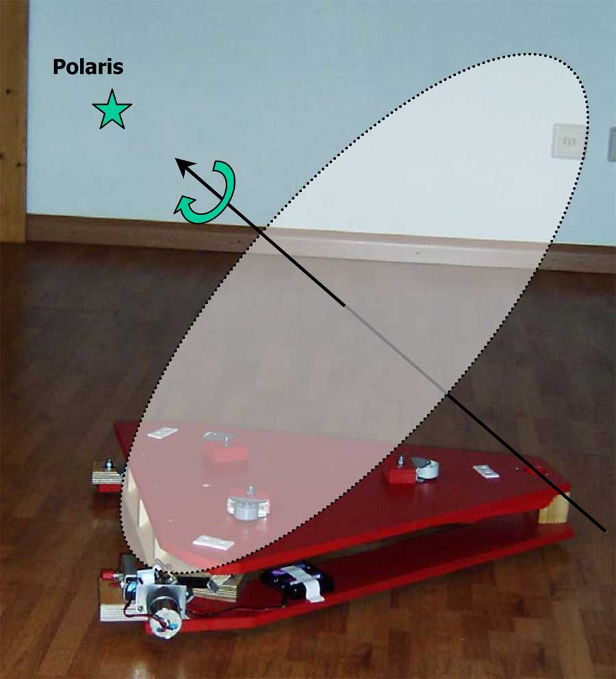

Un petit schéma tiré du site de Reiner Vogel http://www.reinervogel.net/index_e.html?/Plattform/Plattform_e.html

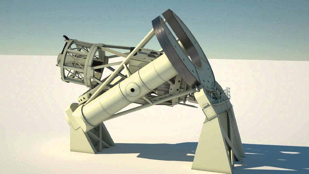

Pour faire simple, une table équatoriale c'est une monture "fer à cheval" classique rabotée. On gagne en encombrement ce que l'on perd en durée de suivi. Vu que l'on ne garde qu'une fraction de la couronne du fer à cheval situé au nord.
Un exemple célèbre de fer à cheval, le télescope Hale du Mont Palomar.

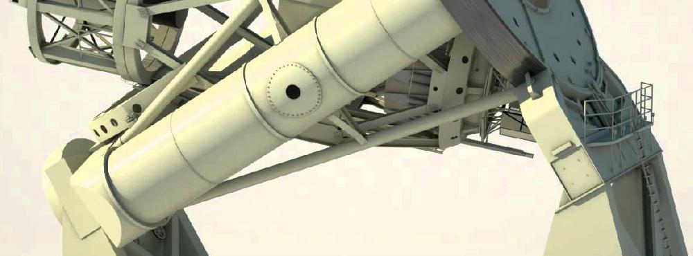

Tiré de la vidéo
Pour en faire une table équatoriale, tu coupes une tranche fine passant par les roulements supports

OK. Petite illustration du principe de base (latitude 21° S):
Tu prends un cône avec une angle de sommet de 42° et tu le pose sur le sol avec l'apex pointant vers le Nord. Voilà, l'axe du cône pointe vers le pôle céleste.
Si tu fixes quelque chose de façon rigide sur le cône et que tu le fais tourner une fois en 24h (dans la bonne direction), ce que tu as fixé sur le cône suivra les étoiles. C'est le principe de toutes les montures équatoriales.

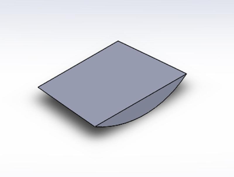

Première étape: on coupe le cône à 15cm du sol: tu te laisses 15cm pour installer les secteurs, moteurs etc. et pour que quand on incline la haut de la table on ne tape pas tout de suite sur le bas. 15cm, c'est beaucoup, mais on fignolera par la suite.
On obtient ça:

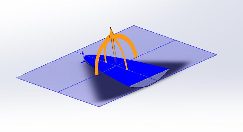

J'ai déjà fait la deuxième étape, puisque les cônes infiniment longs sont difficiles à montrer: j'ai coupé le cône au bout dans un plan perpendiculaire à l'axe du cône, à un endroit qui me donne la largeur voulue pour le côté Sud (pour nous, c'est le côté Nord, en Réunion, c'est le Sud) de la table (ici 90cm à la louche).
Cela me donne mon secteur Sud, un petit bout de cercle (en gris clair).
Il suffit alors de décider de la longueur de la table et de faire une coupe similaire de l'autre côté:
Voilà, une table et deux secteurs. Bien sûr, tu n'est pas obligé de faire les côtés Est et Ouest des bouts de paraboles comme ici en SolidWorks ;-).
