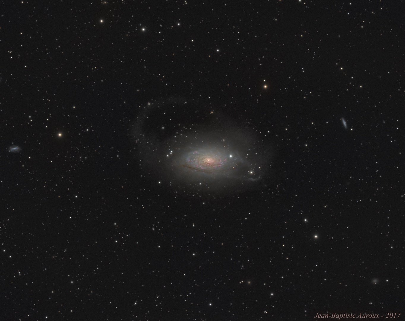

Bon j'ai passé un peu de temps sur une V2 où j'ai essayé de corriger les soucis relevés sur la V1 :
- diminution du bruit,
- fdc amélioré et moins "lissé" (tout en diminuant le bruit),
- aspect des étoiles amélioré avec un traitement dédié pour éviter qu'elles ne "gonflent" trop avec la montée d'histo pour le halo,
- halos des étoiles réduit, et correction des résidus de chromatisme dans les étoiles + un peu plus de saturation des couleurs,
- légère correction sélective dans la galaxie elle-même, avec un léger HLVG,
- transition plus douce entre le fdc et le halo.
La full :
Qu'en pensez-vous ? Ca vous semble mieux ?
Perso je trouve que oui, mais à force de passer des heures dessus, ça devient difficile de bien juger ! :)
JB
Oui je préfère la deuxième, la granulosité de fond est nettement atténuée et les contours de la galaxie plus 'propres', les étoiles moins diffusées.
La seconde est nettement moins bruitée, plus naturelle en somme.
Très belle image qui donne envie de refaire cette galaxie (javais jamais vu non plus ce halo, on trouve très très peu d'images sur le net qui le montrent en tout cas). Je la considère différemment maintenant :D Merci JB
Vraiment excellent
Le halo autour de la galaxie est splendide.
Le crop n'était pas utile car le champ de la première image est parfait.
Quel univers riche, complexe, enchevêtré dont tu rends les détails avec précision ! Et puis, c'est encore une fois très esthétique. Bravo !
Merci à tous ! :)
Content d'avoir pu améliorer l'image sur cette V2 ! Le travail sur les étoiles n'est jamais évident je trouve...
Merci Michel ! J'espère que cela donnera des idées à d'autres pour sortir des versions bien plus belles que la mienne ! :)
Vraiment excellent
Merci Churros, le crop c'était pour essayer de montrer qu'il y avait un peu de détails dans la galaxie elle-même, mais je suis d'accord que ça n'apporte rien, l'intérêt de l'image est ailleurs ! :)

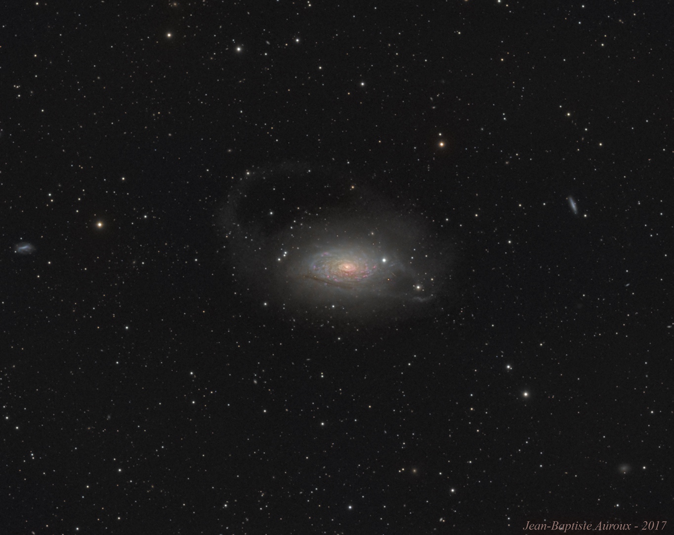

Tout à fait d'accord ; pour cette image j'ai réalisé plusieurs traitements distincts afin justement de conserver l'aspect des étoiles et la propreté du fdc. La difficulté c'est ensuite d'assembler tout ça en conservant un aspect le plus naturel possible.
L'autre difficulté, c'est bien sur la conception des masques qui permettent de réaliser cette fusion d'images ; c'est sans doute la partie la plus complexe à gérer, car il faut à la fois intégrer suffisamment de nébulosités, tout en virant les étoiles... et bien sûr, ne pas supprimer ou créer artificiellement de l'information au passage.
Heureusement, Pix propose de nombreux outils qui permettent d'assurer la création des masques de manière fiable et précise, notamment Rangeselection et PixelMath.
En revoyant mon image, j'ai trouvé que la galaxie manquait un peu de pêche, et qu'en terme de luminosité elle était trop proche du halo, ce qui ne reflète pas la réalité de l'objet ; du coup j'ai un peu modifié en augmentant légèrement la luminosité sur la galaxie.
La full :
Promis, cette V3 est la dernière ! Là, ça me semble bien, mais à force d'y retoucher, je vais finir par faire plus de mal que de bien... :)
JB
L'image est top... je parle de la 3ieme, les autres.... bof....bof....
Mais la 3ieme, elle se pose la.
Quand je vois ça, je regarde ma malheureuse M51 qui a a peine des spirales... que je lis les histoires de linéaire ou non linéaire??? on voit bien qu'elle est pas linéaire, elle tourne cette pauvre galaxie...
Que le fosse est grand...on est pas tous égaux devant le Ciel Profond!
Merci Bernard ! :)
Oui j'ai essayé de diminuer le halo sur les étoiles les plus grosses, mais la mise en valeur du halo a demandé un tirage de curseurs un peu plus poussé que d'habitude... du coup j'ai galéré un peu. Ca fait 15 jours que je suis sur le traitement ! :)
Mais comme d'hab, je tenterai une V2 ! :)
jb
Peut-être faire un traitement différent du halo et des étoiles et rassembler le tout avec des masques ?
Oui Bernard, c'est fait sur la V2 et V3 ci-dessus (les versions se perdent un peu dans le fil... ).
Je trouve que ca marche pas mal en comparaison avec la première version.
Jb
La dernière version est vraiment très belle!
