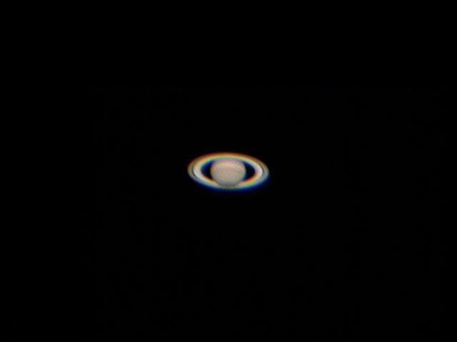

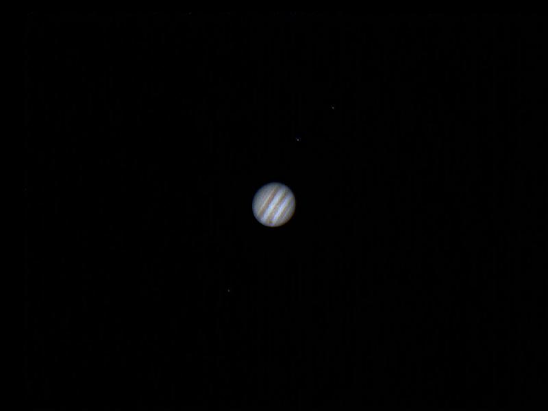

Je n'ai pas encore étudié toutes mes vidéos mais voici les tous premiers résultats.
J'ai rencontré 2 problèmes : ma mise en station ne devait pas être bonne car Jupiter restait bien en place alors que Saturne sortait assez vite du champs ; et il y a tellement de réglages dans Sharpcap (gain, expo, gestion des couleurs RAW8..., format SER ou AVI...) que je ne sais pas dans combien de temps je serais moins perdue...
J'ai encore une question bête : à l'oculaire, saturne était très bien définie alors que sur la video, elle manque de netteté alors que pour jupiter j'ai plus de détail et de netteté sur la photo finale qu'à l'oculaire. C'est dû à la distance des planètes, leur taille..., la mise au point... ou mes yeux ?
Quoiqu'il en soit, je suis ravie du résultat même si très perfectible ;)
Bon dimanche à tous

Tes résultats ne sont pas mauvais. Sont ils le résultat d'empilage de différentes photos ou une seule photo ?
Saturne est actuellement basse sur l'horizon les photos sont donc plus perturbées par la turbulence.
Bon dimanche à tous
c'est de très bon résultat bravo :)

Perso, je trouve ta Jupiter un peu bleue (question de goût ;) ), je ferais une petite balance des blancs sous Registax pour régler ça, pareil pour la légère aberration chromatique visible sous les anneaux de Saturne ;) Mais c'est qu'un avis !

@ GUY69 : les images sont les résultats de vidéo de 30s que j'ai ensuite ampilé sous autostakkert puis traité avec registax.
