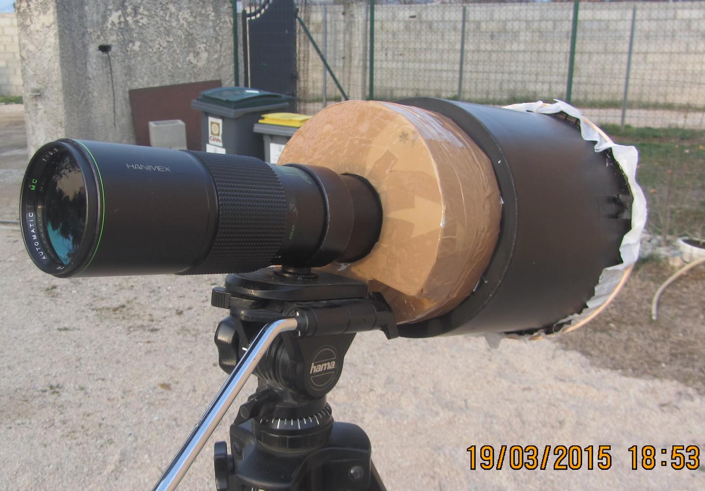

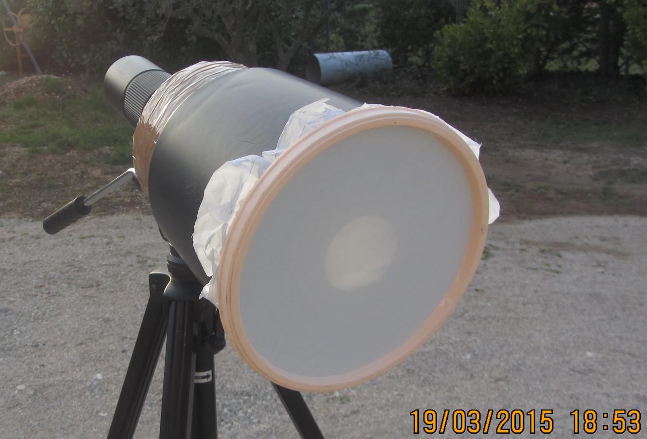

Bonsoir
Tu peux faire un Sungun avec un simple téléobjectif auquel tu fixe un oculaire qui fera le grossissement.
Bonne soirée.
Luc;)
