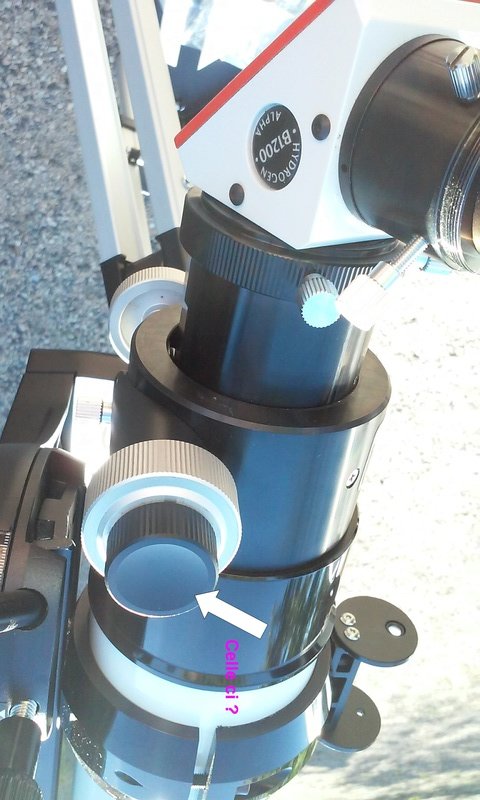

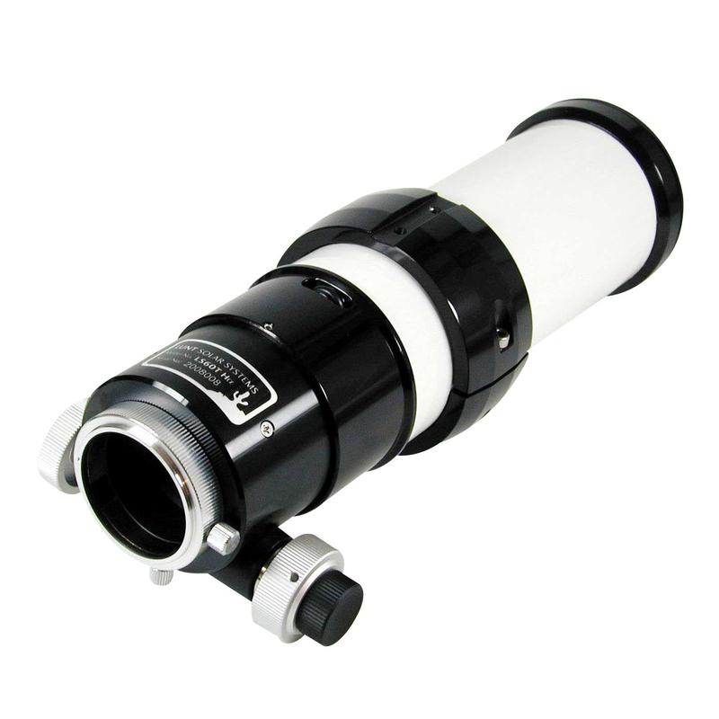

En plus du crayford pour la mise au point, il y a une molette pour régler le filtre de Fabry Pérot qu'il faut également régler sur la raie Ha, sinon pas de détail sur la surface et moins de protus ;) (pour le modèle sans pressure tuner)
Non,ça c'est la molette de mise au point.
Si c'est ce modèle que vous avez,sur le dessus vous avez une petite molette dentée.Il faut tourner très doucement dans un sens ou l'autre pour faire apparaitre les protubérences et les détails de surface.Cette molette sert à incliner le filtre de Fabry Pérot.Normalement vous devez avoir un mode d'emploi sur un feuillet livré avec votre Lunt.

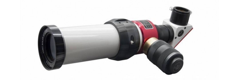

Et le pressure tuner c'est le gros dispositif sur le côté.On le dévisse complètement pour que l'intérieur de la lunette se mette à la pression atmosphérique du lieu d'observation,puis on revisse ,l'oeil à l'oculaire pour voir apparaitre les protus et les détails de surface.

@zorgdotnl : oui c'est bien celle ci que j'ai. Je l'ai achetée d'occas à un astram et pas de notice fournie avec. La molette sur le dessus, je l'avais vue mais je ne savais pas à quoi elle servait, merci du renseignement :)
