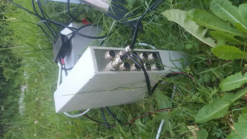

Ce soir j'inaugure ma petite alim u-ni-ver-selle.
Bon évidement la photo a tourné, pfff...
Voilà le principe : avec ces connecteurs GX16, j'ai 10 prises strictement équivalentes, qui peuvent distribuer n'importe quelle tension, vu que j'ai 8 broches à chaque prise.
J'ai commis l'erreur de ne pas prévoir les bouchons sur les connecteurs, grave erreur, j'ai mes tensions qui se baladent dans l'herbe... Tant pis pour le moment, mais faut que je règle ça.
Pour le moment, à l'intérieur du boitier, j'ai une alim 12V 5A et une alim 2x5V
Je branche dessus mon eq6 et mon Odroid.
J'en mettrai d'autres au gré des besoins, je fais ce soir un test en vrai pour voir si ça tient la route.
L'idée est de n'avoir plus aucun transfo, une seule alim où je branche strictement tout.
On pourrait aussi penser à l'alimenter sur batterie : un seul point d'entrée, et des réguls qui distribuent tout à l'intérieur.
Pour le moment, j'ai mis des convertisseurs à découpage, j'aime pas trop ça.
J'ai commandé quelques réguls linéaires, je vous tiens au jus si ça vous intéresse.
(et surtout ça coûte 3 francs 6 sous)
Gilles.

Dommage les prises males sur les sorties !! Aïe les court circuits.
  CecilKris a dit :
Oui oui, il me faudrait des gx16 dans l'autre sens... pas trouvé.
Mais il y a des jolis bouchons.
...mais sinon, l'idée est trés bonne ! Et la présentation nickel !

  leopold30250 a dit :
effectivement normalement c'est prise femelle sur les sorties.
Attention aux court circuit si les bouchon son métallique.
Les bouchons c'est des bêtes trucs en caoutchouc, j'avais juste à "cocher la coche" sur eBay, trop bête...
Et maintenant que les connecteurs sont fixés, je ne pourrai pas attacher les bouchons avec la petite ceinture prévue à cet effet. Tant pis.
