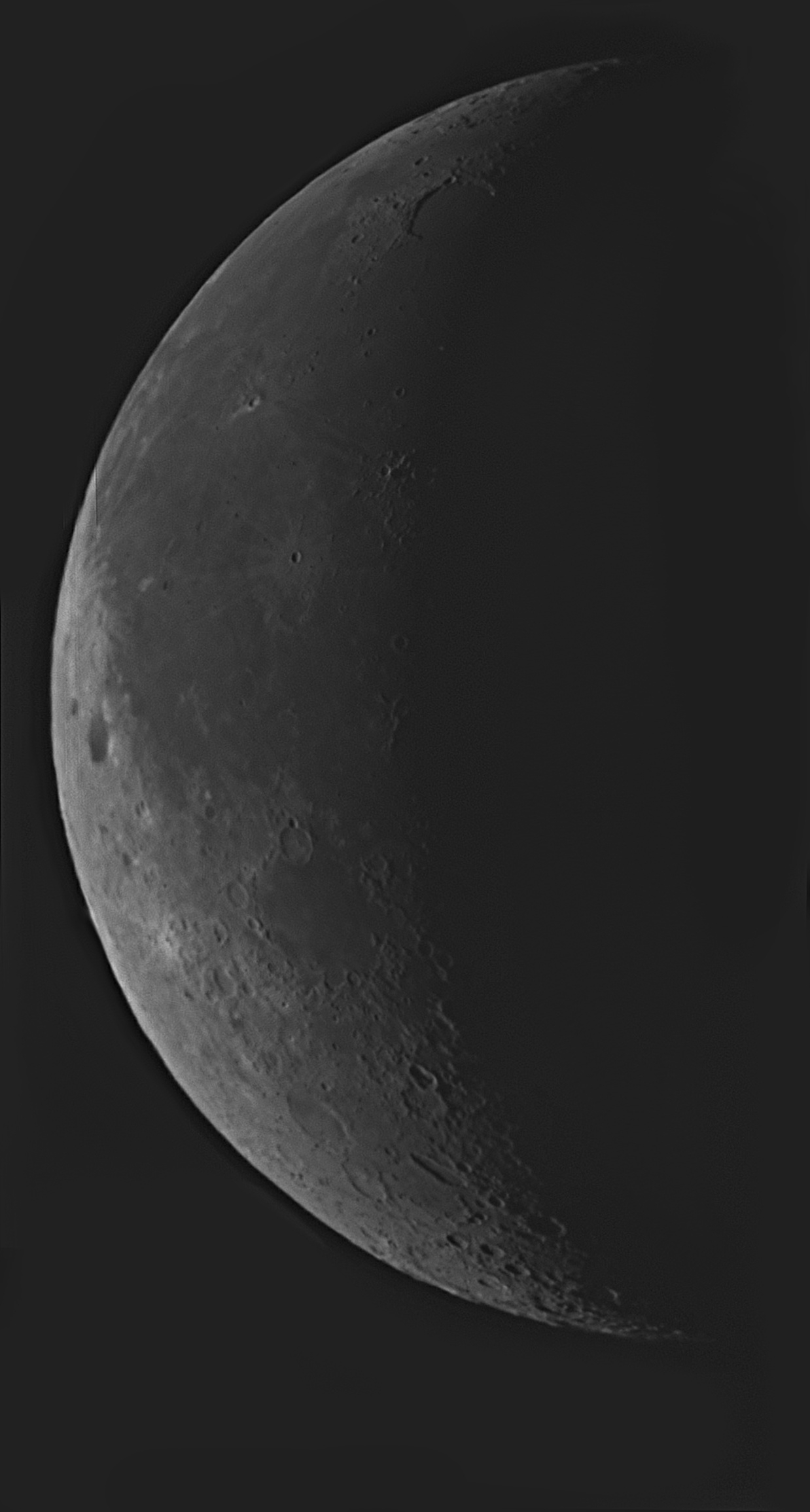

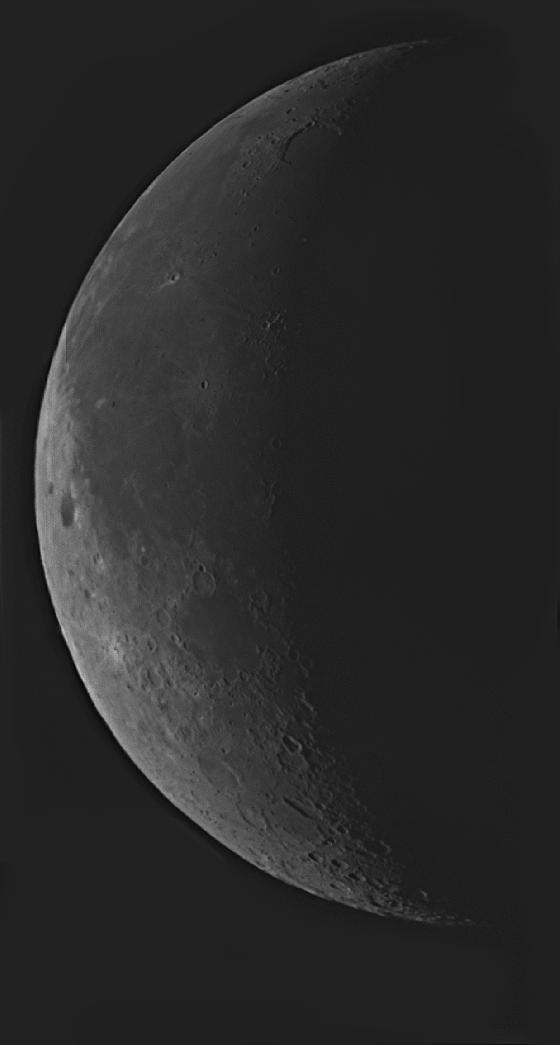

C'est un croissant de Lune au dobson (200/1200) suivi avec mes petits doigts geles qui poussent le tube sur son rocker.
Ma nouvelle camera une IDS encore plus petite et plus legere que la Basler (tiens d'ailleurs celle la est toujours a vendre) reclamait de voir la lumieres des etoiles. Pour le coup, ca sera la un croissant de Lune.
Le capteur a beau etre 4 fois plus grand a cette focale, ca ne rentre pas en un coup. Bon j'ai deja fait des acquisitions de Jupiter sur le Dob avec suivi manuel.
Sauf que la quand meme ca caille. Le resultat s'en ressent. Mais bon j'ai fait pire et il ne faut pas oublier qu'il fait presque jour donc c'est un peu laiteux.
Cote technique, je mets la cadence a 2 ms et ca me sort du 17 ips! Ooops kezako? Et oui sur l'IDS, il y a un autre curseur (IDS Pixel Clock value) avec lequel, il faut jouer. Il etait a 24 (sa valeur par defaut). C'est le metier qui rentre.
Sinon, je suis en 8 bits, 2000 images par prise et 4 films pour essayer d'avoir une mosaique sans trop de trous.
Voila ca donne ca avec traitement habituel: AS2!, RS6 pour les ondelettes et Gimp pour le bricolage.

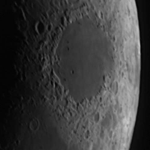

* Lune sans barlow

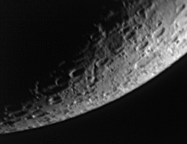

* Lune avec barlow x3
Avant que ca passe derriere les arbres: 2 petits details de qualite mediocre meme a 50% en lineaire:

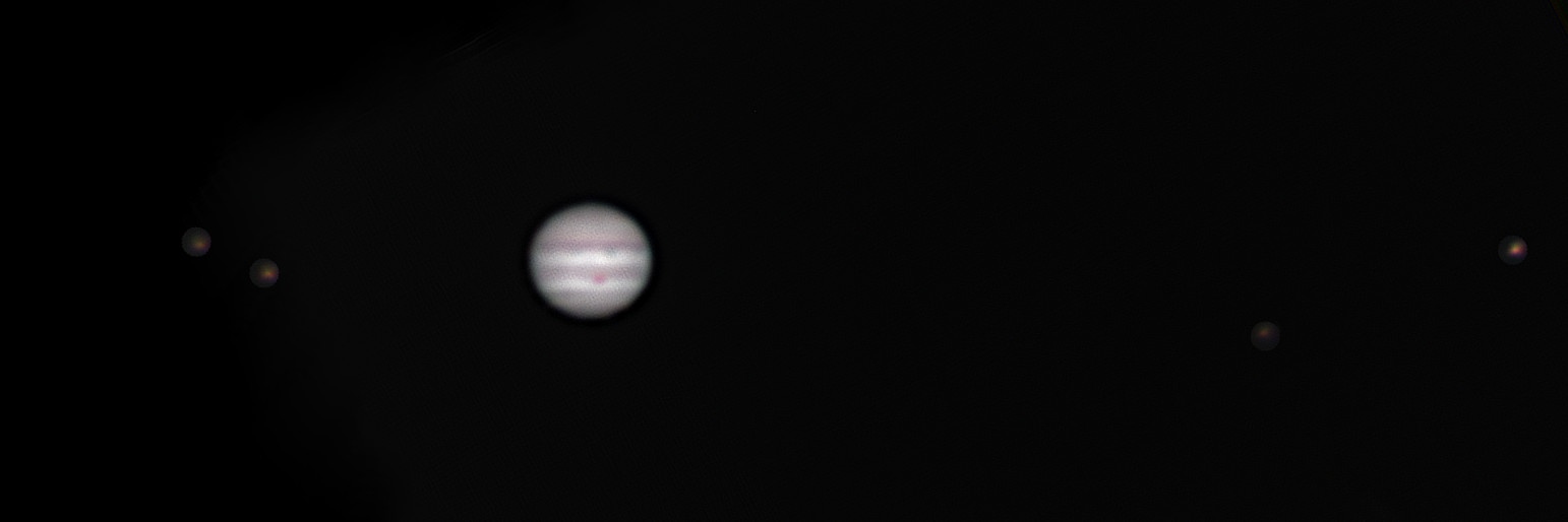

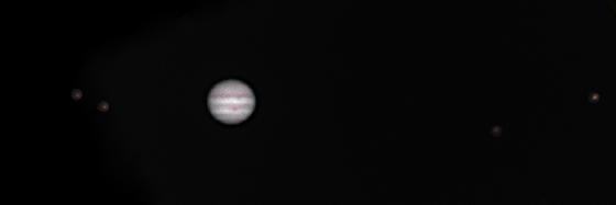

Une Juju en L mono 8, 5000 images, empilees 25%, ondelettes. J'ai augmente la luminosite autour de Ganymede pour le faire resortir. Un autre moyen de faire resortir les satellites est de faire 2 traitements en ondelettes avec pour les sats, pousser franchement une ondelettes plus grande.

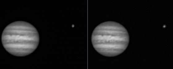

Petite comparaison entre resultat 8bits-16bits et brillance ou ondelettes pour les satellites:
Pour la petite histoire a l'empilage sous AS!2, j'ai commence par choisir un vingtaine des carres de 24 de cote et puis finalement seuls 4 de cote 48 ont bien fonctionnes. Avec les carres de 24, il y avait comme des glissement de terrain!

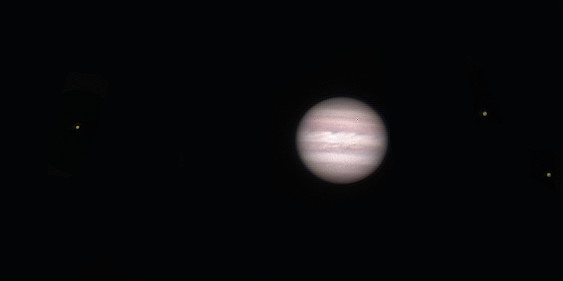

Jupiter avec barlow Hyperion x2.5 + RAF, C'est du R-RGB sous Gimp. J'avais fait une prise L mais 30 minutes avant et puis la couche rouge etait plus detaillee. Sinon pareil pour les galileens augmentation de la brillance justes pour eux. Pour les presentations, ils s'agit de Io, Ganymede et Europe de gauche a droite.

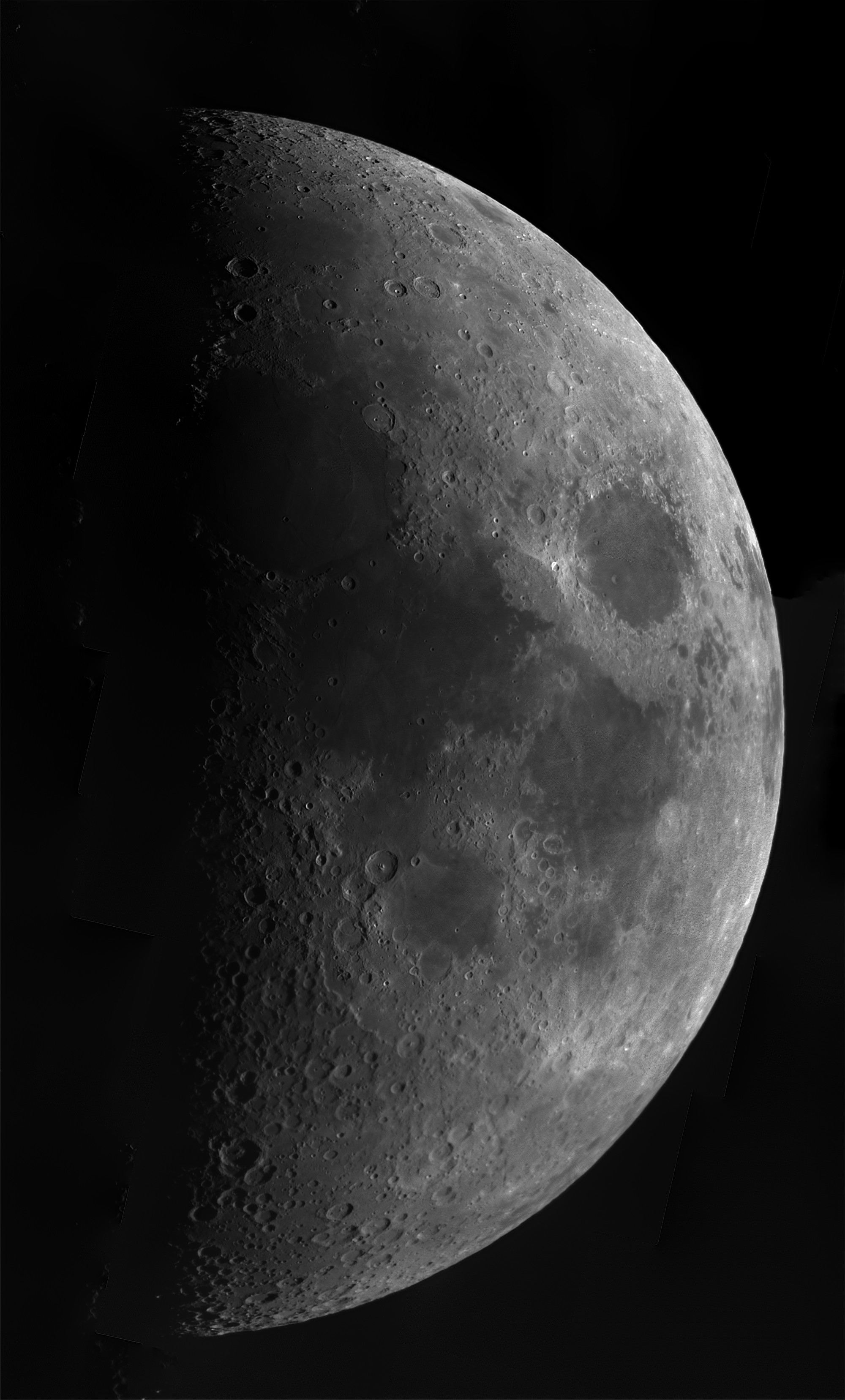

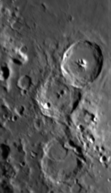

Pour ce soir au lieu de tout sortir et d'essayer de faire du planetaire et du ciel profond, mon unique objectif est la Lune en haute definition.
La Lune est plus avancee qu'il y a 3 jours, plus haute, ca devrait le faire.
CE soir je decide de mettre l'HEQ5 un peu plus haute sur pattes pour etre confortablement assis sur mon petit tabouret pour faire la MES.
Curieusement, j'ai du mal a mettre la base a l'horizontal. Mais bon, finalement ca se passe bien. Je fait l'initialisation du GoTo sur 3 etoiles.
Je passe bien en suivis lunaire. Maintenant, je suis dans un fauteil avec ma petite table pliante importee de Paris. Le premier truc a faire pour eviter une mozaique facon gruyere, c'est de bien regler les axes pour que ca soir bien aligne avec les axes AD et DEC pour que le telecommande aille bien en ligne droite. Ensuite ne pas hesiter a faire des prises qui se recouvrent bien. Le suivi est bon, pas de soucis de ce cote la. La RAF est en place, je la mets en position 5 avec le 23A. Je regarde la place sur les disques: 59 GB sur le SSD de l'ordi et 75 GB sur le DD externe. Je me dis, ca va le faire. Mais non mon gars, ca le fait pas. Plein format en 12 bit ca bouffe. 5000 images ca fait 13 GB par film. Passer de la Basler a l'IDS avec un capteur 4 fois plus grand. Faut que l'intendance suive.
Je passe a donc a 2000 images par film. 5 GB par film seulement et je copie les SER sur DD.
Je m'appercois sur l'histo que ca sature sur certaines parties. Je baisse le gain de 69 a 49
Toujours le pb de place. Et la encore plus drole, je ne peux pas copier les derniers fichier SER. Soit disant qu'ils sont bloques en ecriture!!
Donc je passe a 1000 images par films. Avantage, ca va plus vite.
Apres une petite reflexion, cerveau ralenti pour cause de froid. Je sais c'est une mauvaise excuse, je me rends compte que j'essaye de copier sur
une cle USB formatee en FAT 32. C'est doit etre limite des 2 GB! Saleperlipopete! Je redescend donc a 500 images par file (1,3 GB) et la ca copie comme il faut. Va encore falloir acheter un nouveau DD et surtout faire du menage car a ce tarif la il va me falloir une armoire de disques!
Ah, j'oubliais une petite montee d'adrenaline quand apres redemarrage de l'ordi, je n'arrive plus a ouvrir ma session. Pourtant le mot de passe est bon. J'essaye et reessaye, je change le clavier: rien n'y fait. Et la je me dis: Et si j'essais de mettre le mot de passe de Windaube au lieu de celui du Mac. Tout a coup, ca fonctionne mieux.
Donc voila mon image du printemps (a taille un peu reduite, pas possible de telecharger a taille originale :b:):

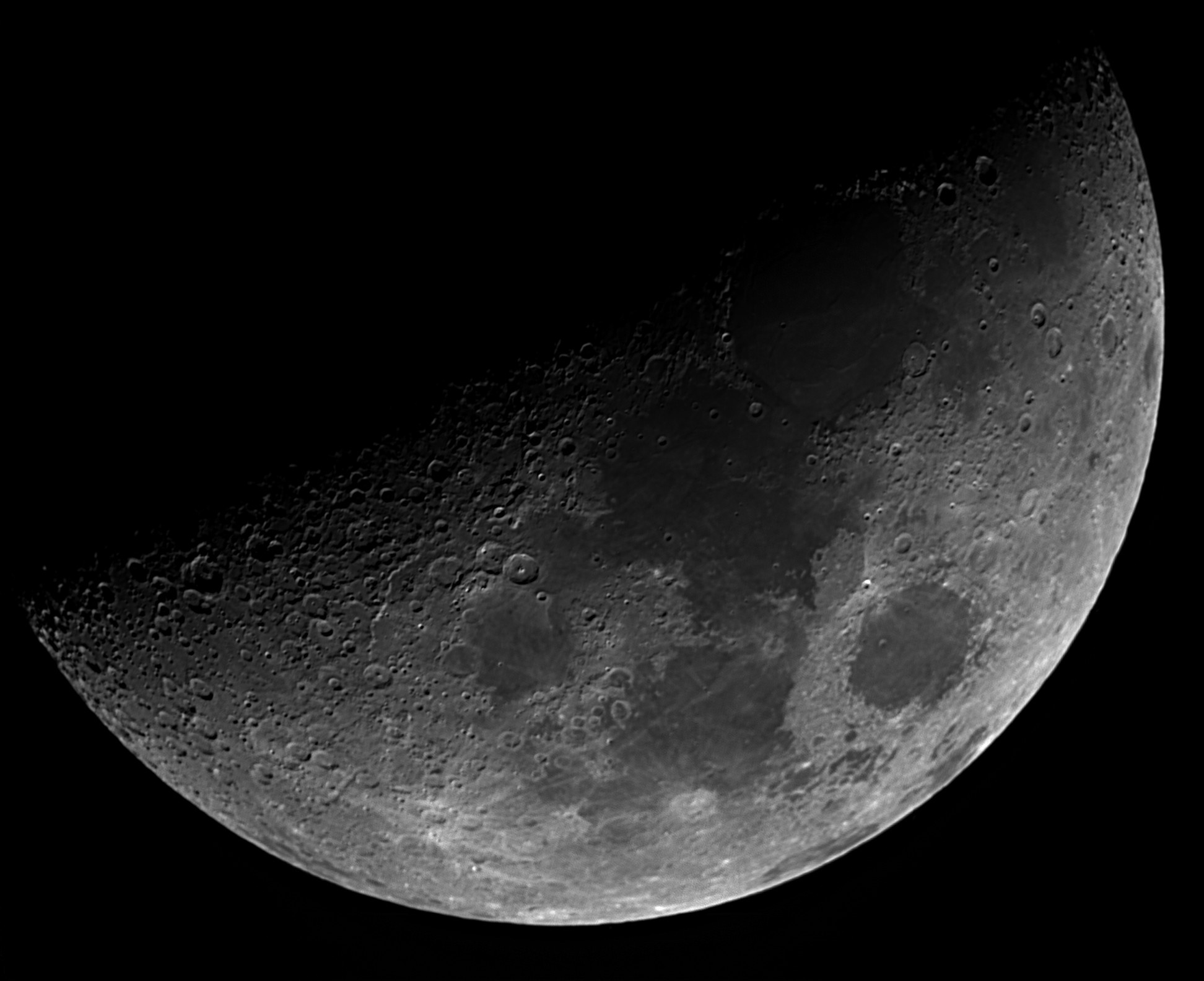

Et pour comparaison, il me restait un peu de place sur le disque et j'ai fait 2 essais: un details a la barlow avec 5000 images et le quartier en entier sans barlow:

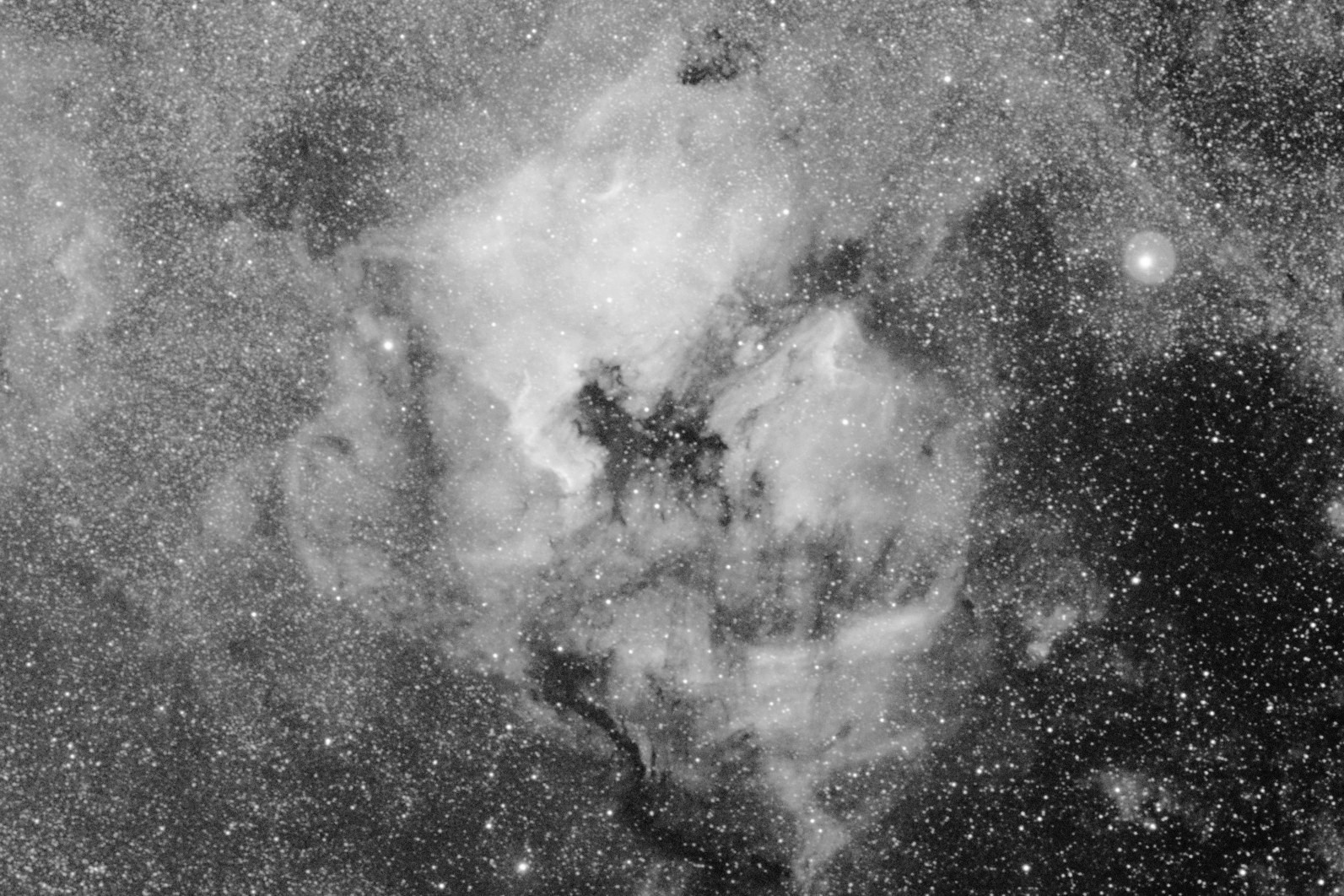

Et pour finir le printemps, j'ai finalement obtenu mes premieres images en Ha avec le 600D debayerise. Commence en mai et fini en juin. J'ai ouvert un fil special. ;) Mias pour etre complet voici quand meme une nouvelle version un peu plus contraste de ses 5 heures 30 sur 3 nuits:
