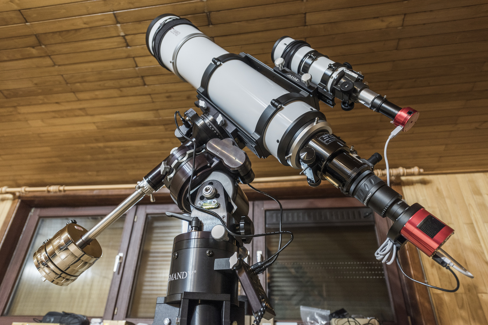

Pour mettre les choses en perspective, cette monture n'est pas exactement petite...
Beau matériel, joli cliché.
On attend les photos maintenant.
P.S : quelle est cette lunette, en bas, à gauche, posée sur la mallette, dans le second cliché ?

Je l'imaginais pas si imposante ! Tes photos rendent mieux compte des 19kg que la tête de monture représente. Une très bonne stabilité en vue !
Elle est vraiment, d'un point de vue esthétique (ça compte aussi), superbe.
Ca m'a l'air bien stable, un peu de jeu détéctable dans le kit R.A.E.X.K. quand même, mais visuellement, rien de grave.
Beaucoup plus stable que mon ex AZ-EQ6 en général, beaucoup moins stable que mon ex Mesu 200 dans tout les sens.
Les nombres ne mentent pas, j'ai un peu testé les vibrations, ils sont out entre 4 et 6 secondes en tappant avec la G11-GT / 150ED, 1-2 secondes max si on fait juste la MAP, avec l'AZ-EQ6, ca prenait minimum 10 secondes en tappant, environ 5-6 secondes pour la MAP, et avec la Mesu.... 1 seconde en tappant peu être? Je ne sais plus.. Et 0 seconde pour la MAP, rien, ca ne bougeait pas... :)
