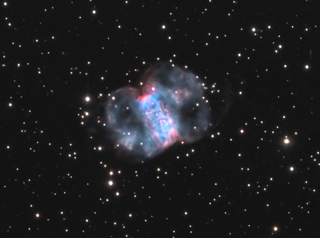

Ca c'est une M76 avec un C11HD en Belgique prise par un ami
M76, the Little Dumbbell Nebula

Avec accord de l'auteur, voici une M76 faite depuis la banlieue Bruxelloise en Octobre dernier, avec un C11EdgeHD et un QSI32, LRGB classique sans filtrage. Seeing <2" d'arc, échantillonnage imageur 0.5"/pix, guidage sur axe.
Le seeing permet de séparer l'étoile centrale, ce qui n'est pas évident et peu courant sur les images amateurs :
Comme quoi le ciel Belge n'est pas si moche que cela... et on y arrive.... ;)

La vache, ça pique bien. C'est beau et bien traité. Bravo à l'auteur
