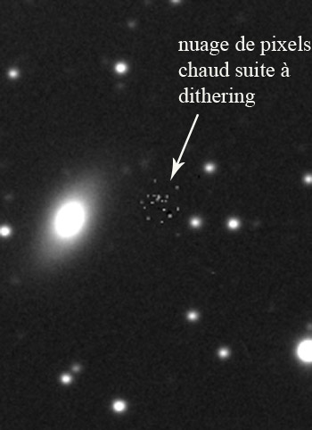

Bonjour Florian
Je suis d'accord avec Olivier : une (légére) dérive en DEC n'est pas suffisante. Il faut provoquer un décalage et redémarrer le guidage..
pour illustrer, voici une section d'image agrandie qui montre l'effet du dithering sur un seul pixel chaud. Après compil on voit que le pixel ne "tape" jamais au même endroit sur l'image, il forme à lui seul un nuage de points blancs, chaque point représente un image brute décalée dans tous les sens grâce au dithéring (décalage de 3 ou 4 pixels par exemple).
Un nuage de points montre que le dithéring est bien effectué.
