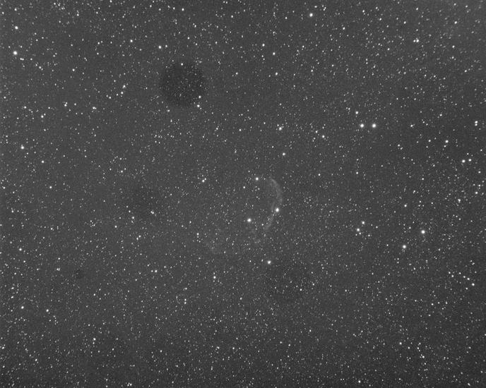

Des tâches apparaissent sur les dernières images prises avec ma caméra SX-694.
Elles sont d'autant plus visibles que la durée de pose est importante.
J'ai vérifié consciencieusement la vitre de protection du capteur, rien n'est visible.
Des idées ?
Voici un ex. d'une pose de 2 minutes

Vu la taille des taches, ce n'est pas sur le capteur.
Pour savoir sur quelle surface c'est, vérifie en faisant des flats:
- tourne la calera par rapport à la roue à filtre. (dévisse la d'1/4 de tour). Si les taches sont au même endroit, c'est sur la vitre de protection à l'entrée de la camera. (ça peut être à intérieur ou extérieur d'ailleurs)
- sinon essaie différents filtres pour voir si il y a toujours les même taches.
- essaie à différentes températures de capteur : d'abord juste après la mise en route de la camera avant que le capteur (et la vitre) soient froids. Puis à température de capteur habituel, au cas où cela soit un phénomène de goute de condensation sur la vitre.

Vu la taille je vote pour la vitre du capteur également, mais honnêtement, des flat et c'est réglé :), c'est quand c'est sur le capteur que c'est plus gênant :)

Ce qui est sûr c'est que c'est bien au niveau de la caméra.
J'ai testé sans filtre et en tournant la cam. C'est toujours au même endroit.
Je vais donc passer par des flats
Mais j'essaierai aussi à différentes températures comme le propose oliv
