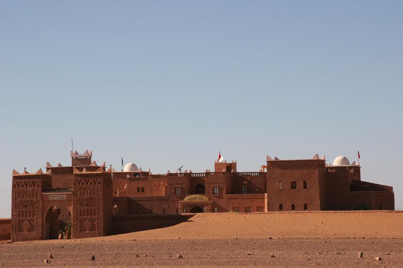

Question curieuse : où (par rapport à l'hôtel) seront installés les télescopes en remote ? En tout cas c'est une excellente idée.
Sur le toit, au dessus de "mes appartements".
Je vais poster quelques photos des installations en fonction.

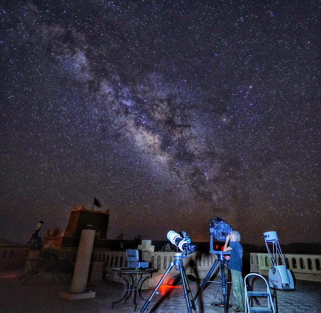

Ici, sur le toit:
(les trucs blancs qui ressemblent à des coupoles font partie de la déco style kasbah)
7sarCE353kphU7CawT-O9oU6BeC0hYSY1KdIw4cWa_kDFUU-JNlojNnoRvjmgviS-AGK8UTzN5jLWz1Bb-UleKrcXYWTtfFxM-i1LV0knPkW3RE6qtBiEDQyQq5UBDueOd7K1TJeA_5EwULx0dLPbu3fziU9Ih3DfGwAQ-h1aVk7WotyeEr3zy7zDLpKW9AOMWmzbr3_iujyFFYKgrNPDZn_jm4VnT5JAirjrZCSNAx5uVJVfSya-44_xMNptRt2QyhdkCIgPssPZE0azmFuJIV5VfJWUEuqEKMA8llTdUyXzYd03Bk25jCB5eSAgqFdkvRJVrs3FtwbMC-oHI12U5yf6QWM4-PkYh2RVWFsBvWKBb_Gj8TEUoVULCBZ4ls5yoNHhuYhBhcOE5mnb2TSF7AUJtKPxV3d2TzH2-0G4xixnHkM1vQIgAnjRKTPMSEE42yu-5kRV7KZT_mt6qMpo0mM0WxDA_DPurKhc2LEnxaeeFlN4UPbfKpih0oAzlW7cl-o1E9Te6xUbGzIvr5nzp6i_J_rKnnWa7OfxmrOd5Z0S1WSv3OFe_-b4T6xkTMAJxEhWONn6XlPSF2tYHqOuc1NK6hxzAtbdumKdcxKMA=w654-h637-no
(le jeune-homme d'une élégance rare, c'est moi)
Patte.
Modifié par syncopatte
