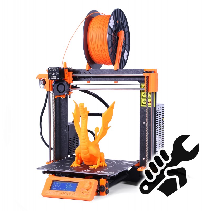

hartmannjeanbaptiste Posté 11 juin 2017 Posté 11 juin 2017 Salut, J'ai acheté et revendus plusieurs imprimantes 3d. C'est quoi ton cahier des charges pour le volume d'impression? Et quel budget as tu? Je te conseillerais dans tout les cas une imprimante open source pour les facilités de reparation. La prusa version3 originale est par exemple un modèle sur. A mon avis les filaments carbone bousillent la buse et tu peut probablement les oublier si tu ne veut pas avoir à changer l'extrudeur tout le temps. Par contre enrouler du fil de carbone et passer de l'epoxy autour de tes pièces en plastique augmentera la rigidité.

José9 Posté 11 juin 2017 Posté 11 juin 2017 Hello, J'ai une dagoma DiscoEasy 200 et perso je te conseille la prusa i3 qui a déjà un lit chauffant. Pour le filament carbone, une buse E3D en acier trempé et roule

kirov Posté 12 juin 2017 Posté 12 juin 2017 Prends le kit prusa i3 officiel par Josef Prusa, ils ont une version assemblée également. Elle est beaucoup, beaucoup plus fiable que les modéles chinois. Un autre avantage, elle est silencieuse! Ca aide si tu imprimes et que tu n'est pas loin.
José9 Posté 12 juin 2017 Posté 12 juin 2017 Merci José, j'avais repéré la dagoma. Tu ne la conseille pas? Non, à moins que comme moi tu prennes plaisir à la modifier. Je lui ai ajouté un lit chauffant et vais lui faire une triangulation pour la rendre plus rigide et possiblement passer aux vis à billes. La i3 officielle est géniale

Astroghost-Francois Posté 12 juin 2017 Posté 12 juin 2017 Salut , Si tu veux une bonne machine sans prise de tête , sans hésitation fonce sur une Prusa origine , ici : http://shop.prusa3d.com/en/3d-printers/59-original-prusa-i3-mk2-kit.html C'est dans ton budget , pas de prise de tête la machine arrive montée et réglée.Avec le logiciel Simplify 3d tu obtiendras de très bonneS impressions du niveau ~~ d'une Ultimaker. Si tu es un bricoleur fou et désires savoir comment fonctionnera ta futur machine , un kit s'impose , mais il te faudra plusieurs mois pour obtenir une machine qui te produit des impressions propre , et surtout beaucoup de patience. J'ai opté il y a un an pour une TEVO Tarantula , la version 220 x 280 , il aura fallu une année et beaucoup de modifications sur cette machine pour arriver à une imprimante excellente , avec beaucoup de prise de tête.maintenant je sais exactement comment fonctionne ma machine , mais ça ne me sert plus à grand chose , puisqu'elle n'a plus aucune panne ou problème d'impression Au final , elle m'aura couté ~ 1100 euros en comptant la fabrication du caisson. https://fr.aliexpress.com/store/product/2016-Newest-TEVO-Tarantula-I3Aluminium-Extrusion-3D-Printer-kit-printer-3d-printing-2-Rolls-Filament-8GB/2010004_32596996503.html Pour un budget de 1000 euros , tu peux partir sur un clone des Ultimaker 2+ extended , c'est celle que je viens d'acquérir il y a 3 mois et ce n'est que du bonheur. https://fr.aliexpress.com/store/product/SANJIUPrinter-Z360-Dual-Extruder-Printer-With-Top-Cover-and-Door-More-Higher-Than-Ultimaker-2-Extended/2334209_32780373510.html?spm=2114.12010608.0.0.bKrgKE Les extrudeurs sont meilleurs que ceux d'Ultimaker ( mes deux machines en sont équipées ). Il m'a fallu une après-midi de montage , branchée et les impressions étaient excellentes sans aucune réglage. Depuis j'ai changé et modifié le firmware , réglé toute la mécanique et j'ai une machine 3 fois moins chère que l'originale avec un volume d’impression bien supérieur. L ’intérêt de cette machine est que tu pourras imprimer tous les types de filaments sans aucune modifications , elle est déjà cloisonnée pour pouvoir imprimer de l'ABS. A part la buse , qu'il faudra prendre en métal pour pouvoir imprimer en carbone , le filament étant trop abrasif pour les buses en laiton. mon conseil 700-800 euros --> Prusa Originale 1100 euros --> Clone Ultimaker 2+ Extended François
Invité Posté 12 juin 2017 Posté 12 juin 2017 Merci les amis pour vos retours. Je souhaite en effet ne pas trop me prendre la tête au montage et me focaliser sur l'impression, j'ai beaucoup d'occupations et peu de temps à consacrer aux tâches "annexes", même si j'ai bien compris que l'assemblage de sa propre machine est judicieux pour en comprendre le fonctionnement. Si j'ai bien compris la Prusa "originale" est un modèle qui a été copié et recopié , et est donc à préférer à ces copies;

Invité Posté 7 juillet 2017 Posté 7 juillet 2017 (modifié) Salut Merci encore pour vos intervention. Mon cadeau pour noël prochain sera donc une Prusa originale. Modifié 8 juillet 2017 par Invité
Astroghost-Francois Posté 8 juillet 2017 Posté 8 juillet 2017 Bon choix , tu vas t'éclater avec François
