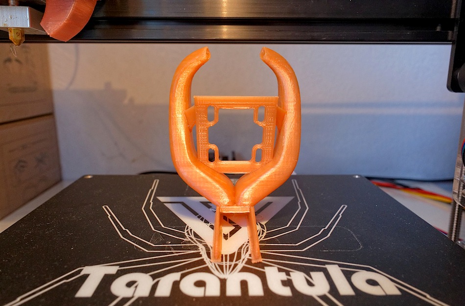

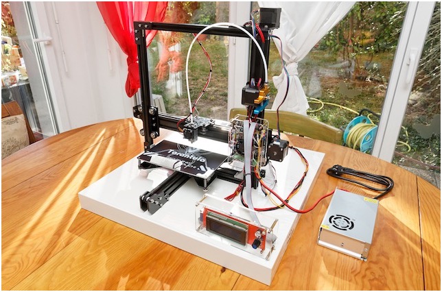

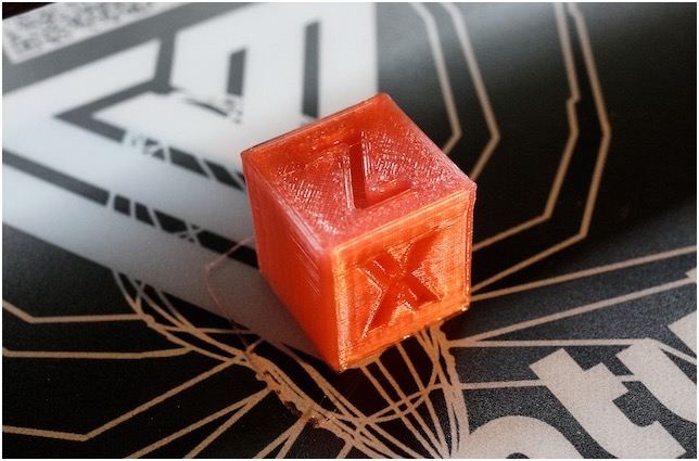

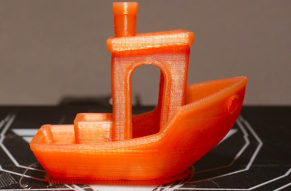

Et voilà. Tarantula reçue et montée. :cool:
Tout premier print brut de fonderie avec l'échantillon de PLA offert dans le coffret… :wub:
J'avoue être assez bluffé par ce premier print. Dommage que le PLA translucide brillant ne rende pas top en photo avec les reflets de lumière...
Plus qu'à apprendre à maîtriser la bestiole et à renforcer sa struture. :wub:

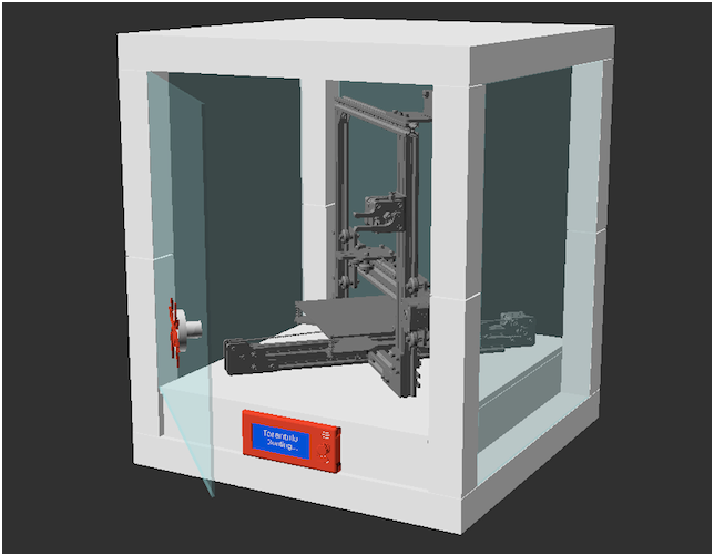

Je pense aussi m'attaquer à un "vivarium" pour la protéger et en prévision des impressions en ABS…

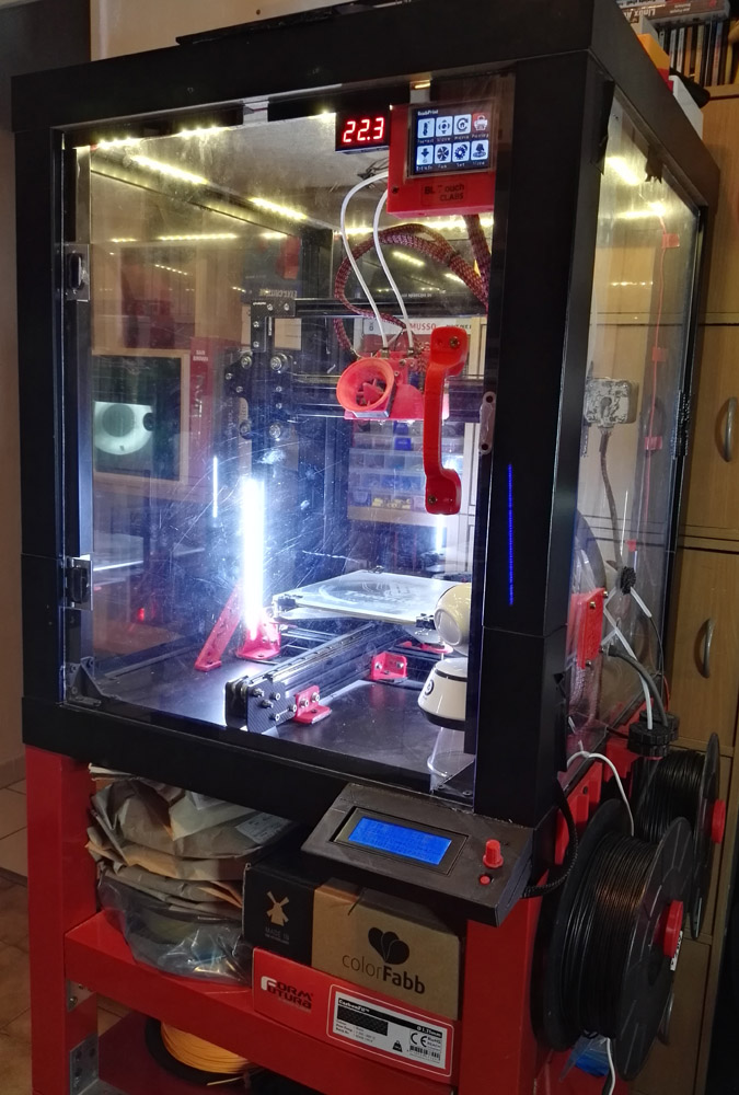

Concernant la Tarantula, elle va resister dans une enceinte chauffée ? Y'a pas des pièces qui risquent de se déformer ? Attention aussi à la surchauffe des moteurs !!!
Non aucun souci. C'est d'ailleurs très fortement recommandé pour l'ABS. Mais François en parlerait bien mieux que moi vu sa Tarentule de compétition… :)

Pendant ce temps… ;)
Tartantula / Repetier / 0.2mm par couche.
Print brute encore collé au plateau chauffant.
Flûte, mon message n'est pas passé...
Superbe impression ! Vraiment nickel. Je me demandais également quel filament tu avais utilisé...
Merci! J'ai passé le weekend à me faire les dents sur Repetier mais cela en valait la peine. :)
Le filament, c'est un échantillon de PLA 1,75mm/210°c fournit avec le Kit. C'est pas top, il est translucide mais au moins on voit bien les défauts apparaitre pour la calibration.
Pour la vitesse, j'ai opté pour les paramètres suivant sous Repetier:
Print Speed: 50 mm/s. -je pourrais monter plus mais pour l'instant c'est déjà bien-
First Layer Speed: 15 mm/s. -très bas par sécurité pour limiter les mauvaises surprises-
Travel Speed: 200 mm/s. -très rapide pour éviter les filaments de bave en plus de la rétractation-
Un aperçu vidéo de ce que cela donne en live -impression en cours- avec ce nouveau support de ventilos pour la tête d'impression...
Pas de supports et surface d'accroche quasi inexistante. Soyons fou! :D
Et voici le résultat…
Tarantula / Repetier / 0.2mm par couche.
Comme indiqué dans mon précédant message: aucun support et surface d'accroche réduite à la taille d'un string. :D
