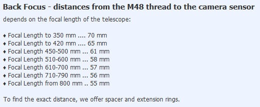

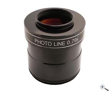

J'ai acheté une petite Lulu de 715mm avec le red x0.79 photoline.
Le backfocus est noté sur le site, ici :
http://www.teleskop-express.de/shop/product_info.php/language/en/info/p6085_TS-Optics-PHOTOLINE-3--0-79x-Reducer-4-element-for-Astrophotography.html
C'est donc 56mm qu'il me faut.
Le backfocus de l'A7s est de 15mm, il me reste 41mm.
J'avais testé à 41mm, ça fonctionnait mal, étoiles étirées dans les coins. :(

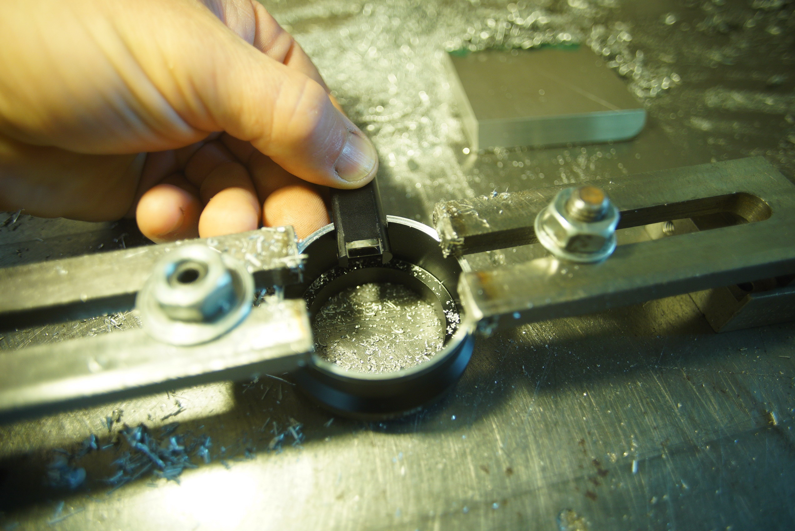

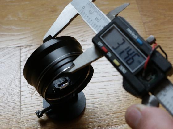

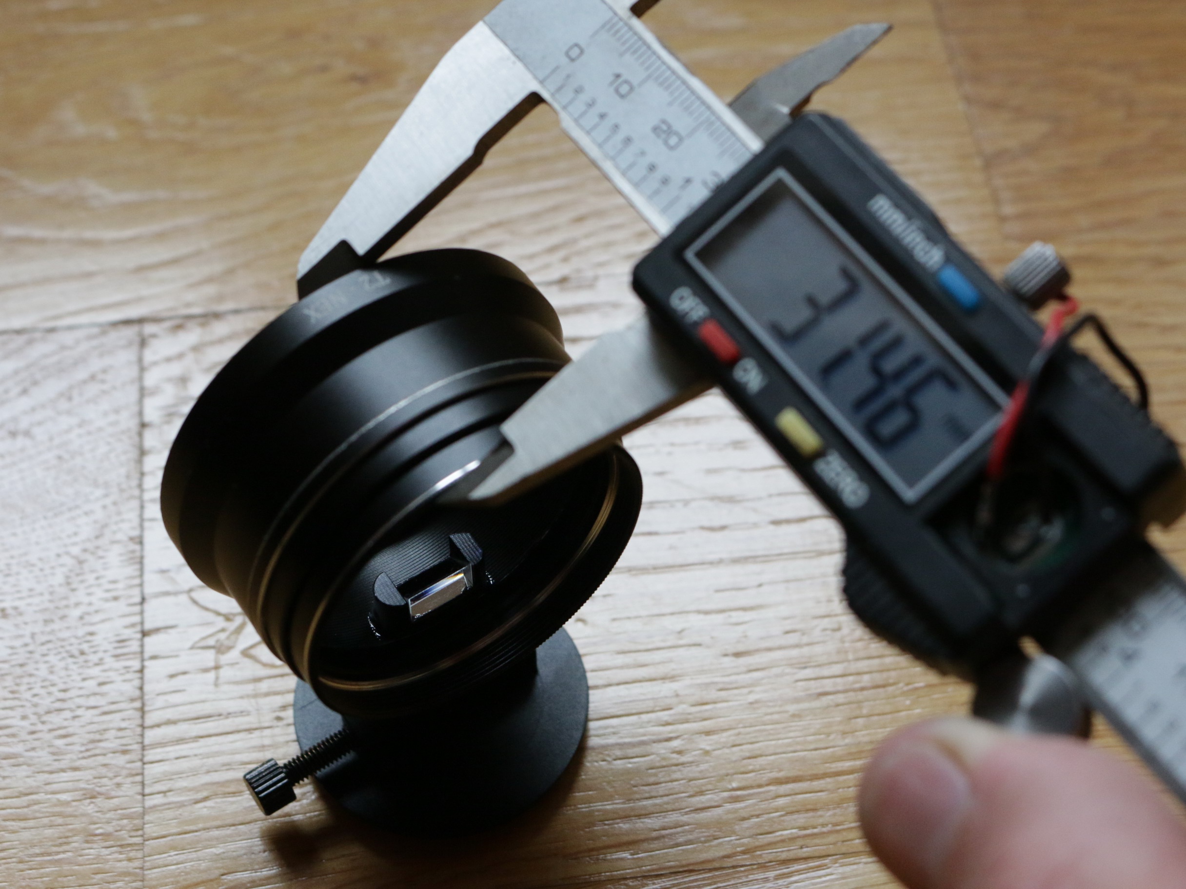

J'ai acheté une bague en chine (8€) pour faire des essais et intégrer un DO à l'intérieur (69€). Tout est fraisé, tourné, fileté, collé. Comme ça, c'est d'équerre, et ça se dérègle pas.
La bague,
http://www.ebay.fr/itm/T2-T-Lens-to-Sony-E-mount-Adapter-Ring-A6300-A6000-NEX-7-5-3-5R-VG40-A7-A7R-II-/371696740872?hash=item568ada2a08:g:UgUAAOSwtnpXmyur
Le Do,
http://www.teleskop-express.de/shop/product_info.php/info/p7970_Prismenturm-mit-Prisma-fuer-TS-Off-Axis-Guider-und-Selbstbau.html
à peine 32mm au lieu de 41mm pour que ça fonctionne sur un capteur 24x36mm ! :b:
Vu que Cecil a aussi investi dans une Atik383 + ràf + DO ; ben je suis emmerdé de la même façon. J'ai été obligé de fraiser un nez de Atik383, intégrer la vitre et approcher la ràf au plus près. En fait, j'ai maintenant une Atik ONE 8.0... ! :D Faudra l'ajouter au catalogue.

Hello,
Le backfocus de l'A7s est de 18mm. Donc normal que les étoiles soient étirées dans ce sens, la distance est trop courte.
Miguel

En effet, j'ai pu me tromper sur le BF de l'A7s
Même si je reprends avec 18mm de BF :
56-18 = 38mm. ...Alors qu'il faut descendre à 32mm pour que ça fonctionne.
Cela pour autant que les 41mm soient corrects. Il faut encore ajouter 1/3 de l'épaisseur de tes filtres.
Après, si tu es en M48, une bague de ce style est précieuse. Non pas pour le setup final, trop fine, mais pour faire des essais à moindre frais.http://www.teleskop-express.de/shop/product_info.php/language/en/info/p4512_TS-Optics-Optics-M48-Zwischenring-Verlaengerungshuelse---Baulaenge-17--23-mm.html
Tu soustrait 1/3 de l'épaisseur des filtres au chemin optique calculé. (Le filtre rapproche le capteur)
Puis tu ajoute une bague pour compenser.
Par ex, si tu ajoute un filtre UHC de 3mm d'épais, le chemin optique de l'APN va diminuer de 18 à 17mm. Il faut donc ajouter une rondelle de 1mm pour compenser.
Bref le filtre rapproche optiquement et il faut éloigner le capteur mécaniquement pour compenser.

...Par contre, j'admire ton DO fait à la main!
A+,
René
J'ai aucun mérite, j'ai une fraiseuse numérique 4 axes. Un tour numérique. Une fraiseuse conventionnel. Une affuteuse 5 axes. Un tour conventionnel aussi... Disons que j'ai skyméca au sous sol. Y'a que pour l’anodisation que je suis une quiche. M'enfin, de loin, c'est noir.

petite info concernant les réducteurs et aplanisseurs
le backfocus entre red et capteur est donné entre la dernière lentille du red et la capteur
dde la Cam ou Apn
Par exemple : red apla 0.8 ( TS ) et camm Atik 314 : 56 mm-12 mm = 44 mm de bague
ne jamais compter la dimension du filtage :be:
