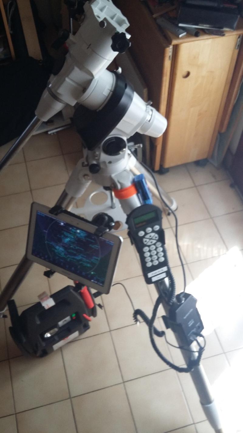

Interface blutooth de liaison entre un telescope goto et/ou smartophone:be:/tablette android.
Livraison rapide 7 jours déballage rapide

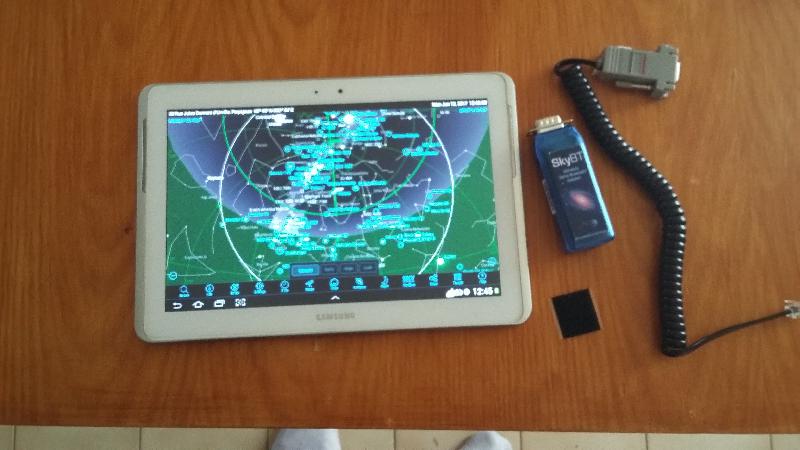

Reste a appairé le tout on branche tout le bazar et la tout devient magique plus besoin de raquette pour sélectionner les cibles, cibles qui d'ailleurs ne sont pas forcement présente dans les catalogues de la raquette comme les strocks, K ,Be Melotte, asterismes et j'en passe .
La monture ce pilote alors via la tablette que ce soit en GOTO mais également gros avantage en PUSH TO en direct.
Egalement accessible directement sur l’écran la vitesse de la monture.
