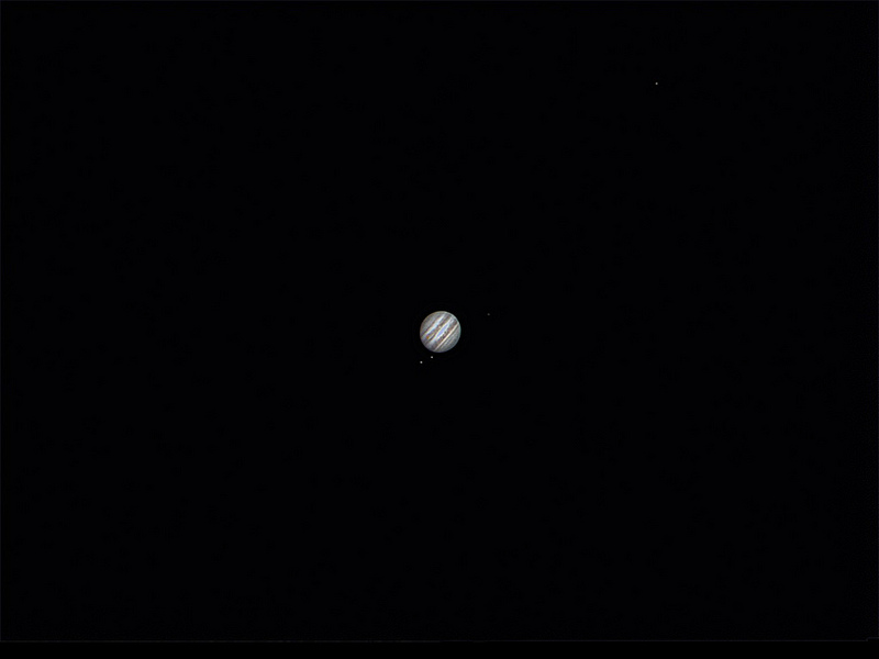

Je viens de faire ma première photo planétaire (soyez indulgent svp ;-) )avec la camera généreusement prêtée par Gehelem !
Une petite Jupiter (sans barlow, je devrai en avoir une d'ici quelques jours) prise avec mon 250 sur table EQ.
film en AVI (sans gain de 1 minute, 100 frames empilées avec Autostakkert3 et traitée avec Registax

Je referai d'autres films prochainement et les posterai

Temps médiocre, du vent, collimation pas terrible, suivi défaillant, mise au point pas terrible bref, mauvais photographe = image floue :(
Une Jupiter avec Barlow 3x

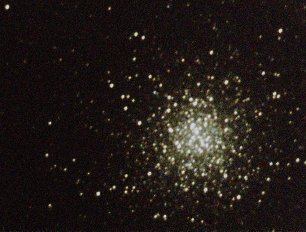

et une pose unitaire 2s sur M13 (floue) pour tester la sensibilité (très bonne) de la cam

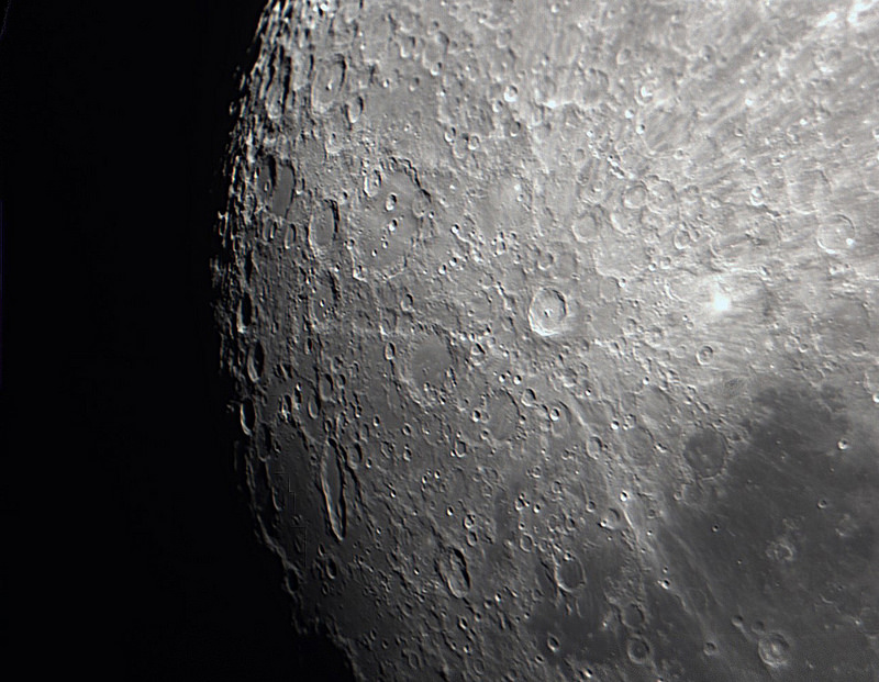

Voici le dernier test fait avant d'expédier la caméra au prochain testeur !
Il y avait pas mal de turbulences et de vent malheureusement
Copernic :
34935959963_616f16a36b_c.jpgCratère Copernic Lune by freddom38, sur Flickr
Film pris en .ser et traité avec AS2 et RS6
Voila pour mes tests avec cette petite Cam très sympatrique et facile d'emplo.
J'ai aussi pointé M57 que l'on vois très bien avec 1'' de pose et un peu de gain (15). Un peu d'amp glow commence à apparaître au delà. Il faut donc rester sur des poses courtes.
pour finir, a noter, il y a une fonction de stack en live sur le logiciel.

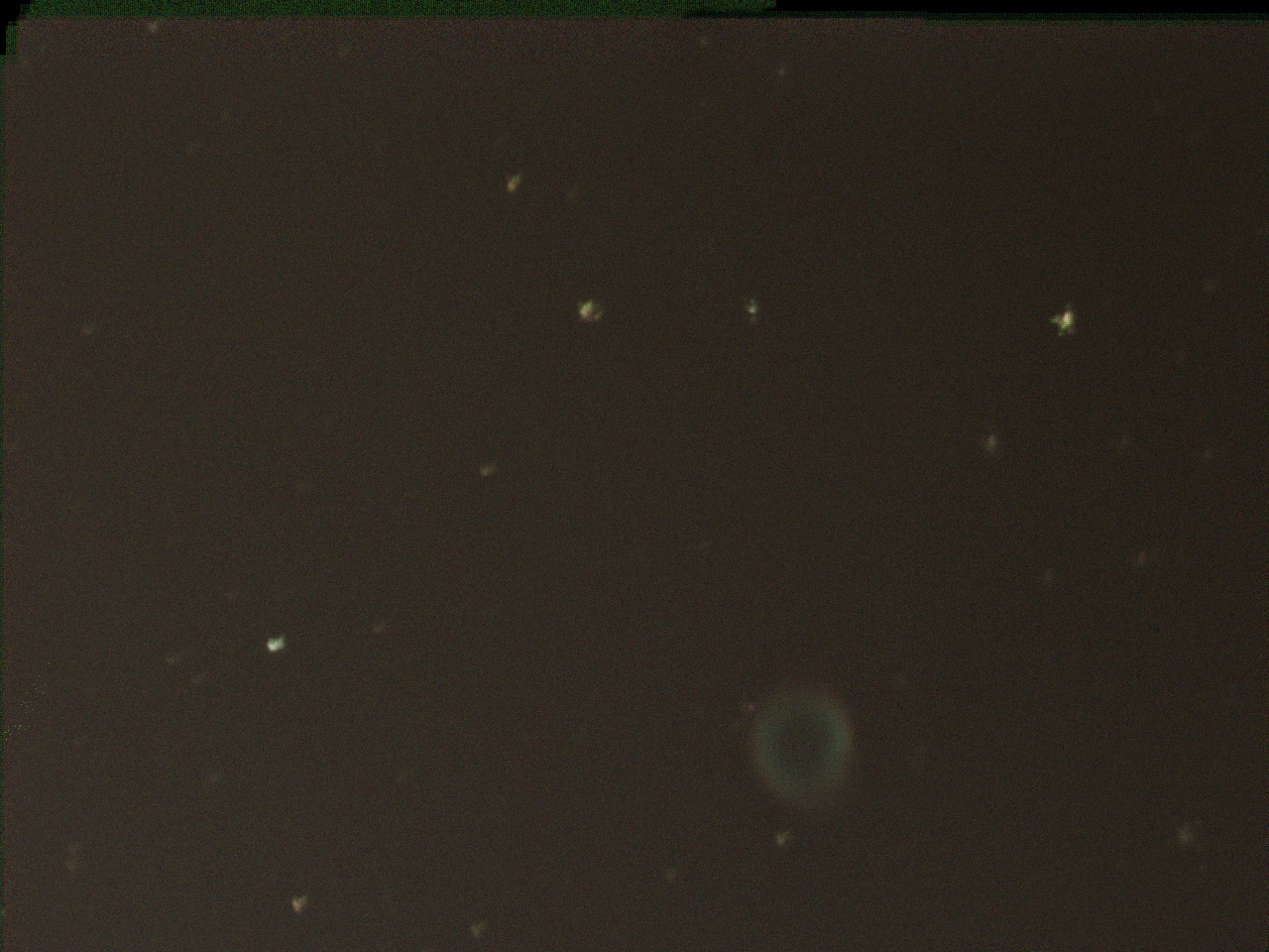

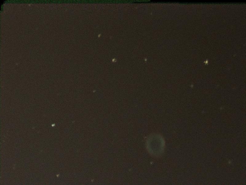

J'ai fait un petit test sur M57 (pour du visuel assisté)
1seconde de pose / environ 10 poses empilées
