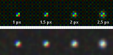

Mais non. La formule 206p/f donne l'échantillonnage en secondes d'arc d'un pixel de taille p (en µm) pour une focale f (en mm).
Mais il est impossible de n'éclairer qu'un seul pixel sur l'image couleur finale à cause de la débayérisation (et de l'anti-crénelage, souvent appelé AA).
On estime donc que la taille minimale du plus petit objet visible sur une photo dématricée a un diamètre de 1,5 pixels. L'échantillonnage devient alors 206*(1.5p)/f.
(en haut l'image RAW non dématricée, en bas l'image après dématriçage)
Le filtre AA étale lui aussi l'image un chouya ce qui fait qu'on pourrait même dire qu'au lieu de 1.5 il faudrait prendre quelque chose entre 1.5 et 2.0...
Et puis ça change aussi avec les algorithmes des boitiers. Par exemple avec les Sony A7S/R I et II, A6000/A6300/A6500 et A9, les étoiles de moins de 2 px de diamètre sont fortement affectées par le Star Eater. Seules celles de 3 px de diamètre et plus s'en sortent indemnes. Donc pour ces boitiers il faudrait prendre un chiffre aux alentours de 3p voire 4p au lieu de 1.5p.
Mais c'est quand même enfiler les mouches avec un manche à balais car le principal est de prendre des photos, pas de se compliquer la vie avec ce genre de considération.

Le rapport est simple pourtant !
Imagine qu'un signal lumineux arrive sur un unique pixel de ton capteur. Dans le fichier RAW, tu verras ce pixel éclairé, pas les autres.
Mais ce pixel sera ou bleu, ou vert ou rouge selon sa position dans la matrice de bayer.
Pour reconstruire une image couleur, il est nécessaire d'extrapoler les couleurs manquantes en regardant les pixels voisins. Donc l'image résultante ne sera plus sur un unique pixel mais sur 9 pixels. On le voit bien sur l'image que j'ai postée.
L'échantillonnage te donne la taille du plus petit objet visible par ton capteur et ton optique. Mécaniquement on est limité par la dimension d'un pixel, mais en pratique, à cause de la diffusion du signal à cause du AA et de la débayérisation on est plutôt à 1.5 pixels.
Ca veut dire en pratique que tant que l'étoile ne fait pas plus de 1.5 pixels de FWHM tu ne feras pas de différence significative avec une étoile de 1.0 pixels de FWHM. Illustration :
