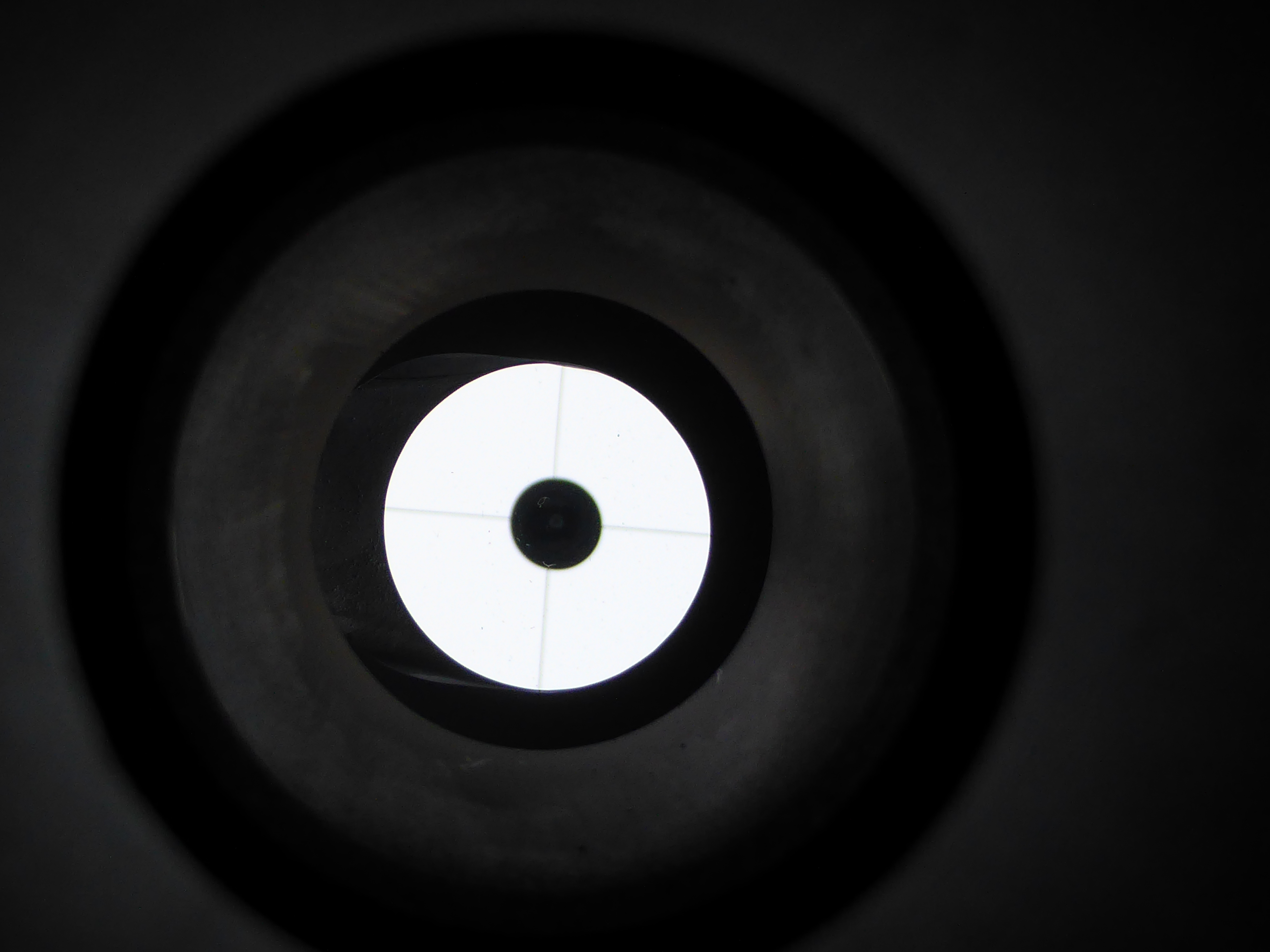

2/ Collimation :
Je me déplace en voiture, donc la collimation est obligatoire pour moi. J'ai le cheshire de base (miroir à 45deg mais pas de mire ni de croix sur le cheshire).
-J'ai remarqué hier soir que je n'avais pas les reflets des supports du miroir principale (Si j'ai bien tout compris je dois en conclure qu'il me faut reculer ou avancer le miroir secondaire...)
-J'ai également utilisé l'astuce de la double feuille de couleur (superbe astuce merci énormément à vous). Et vous trouverez le résultat ci dessous:
(Fait à main levé - mais à voir comme cela, cela me semble bon, non ? )
Voici la vue dans le Cheshire :
Et une dernière au plus près :
(Il est à noter que à ma reprise les miroirs étaient déréglé, donc le résultat n'est pas celui sortant usine, mais le miens)
L'aspect du secondaire était bien rond, donc je pense qu'il est bien orienté. (non?)
La pastille au centre du primaire me parait bien alignée dans le trou du cheshire et au milieu des axes.
Par contre, j'ai l’impression que les axes "haut" et "droit" (sur photo) de l'araignée sont un peu "plus courte" en visu [donc décalage d'un miroir?].
- J'ai tenté de bouger le primaire ou en jouant sur les trois vis du secondaire, mais je n'arrive pas à faire mieux (Cela décentre tout à chaque fois pour revenir au même réglage ensuite). Peut-être dois-je toucher aux longueurs des supports du secondaires? [j'avais mesuré et j'ai la même taille donc je suis perplexe]
Votre retour sur cette collimation me sera bien utile pour continuer, car j'ai des gros doutes. J'avoue ne pas avoir complété cette collimation sur une étoile (j'ai zappé) je le ferai la prochaine fois.

Salut Pask,
Difficile de juger de la collim sur une photo (maîtrise de l'axe imageur / PO à main levée) mais cela n'a pas l'air catastrophique :)

Salut Pask,
Pareil, par contre je dirai que l'araignée n'est pas centré avec la pastille ! Au lieu de retouché le secondaire il faut bouger un peu le primaire, si l'axe imageur/PO est bon comme dit au-dessus !

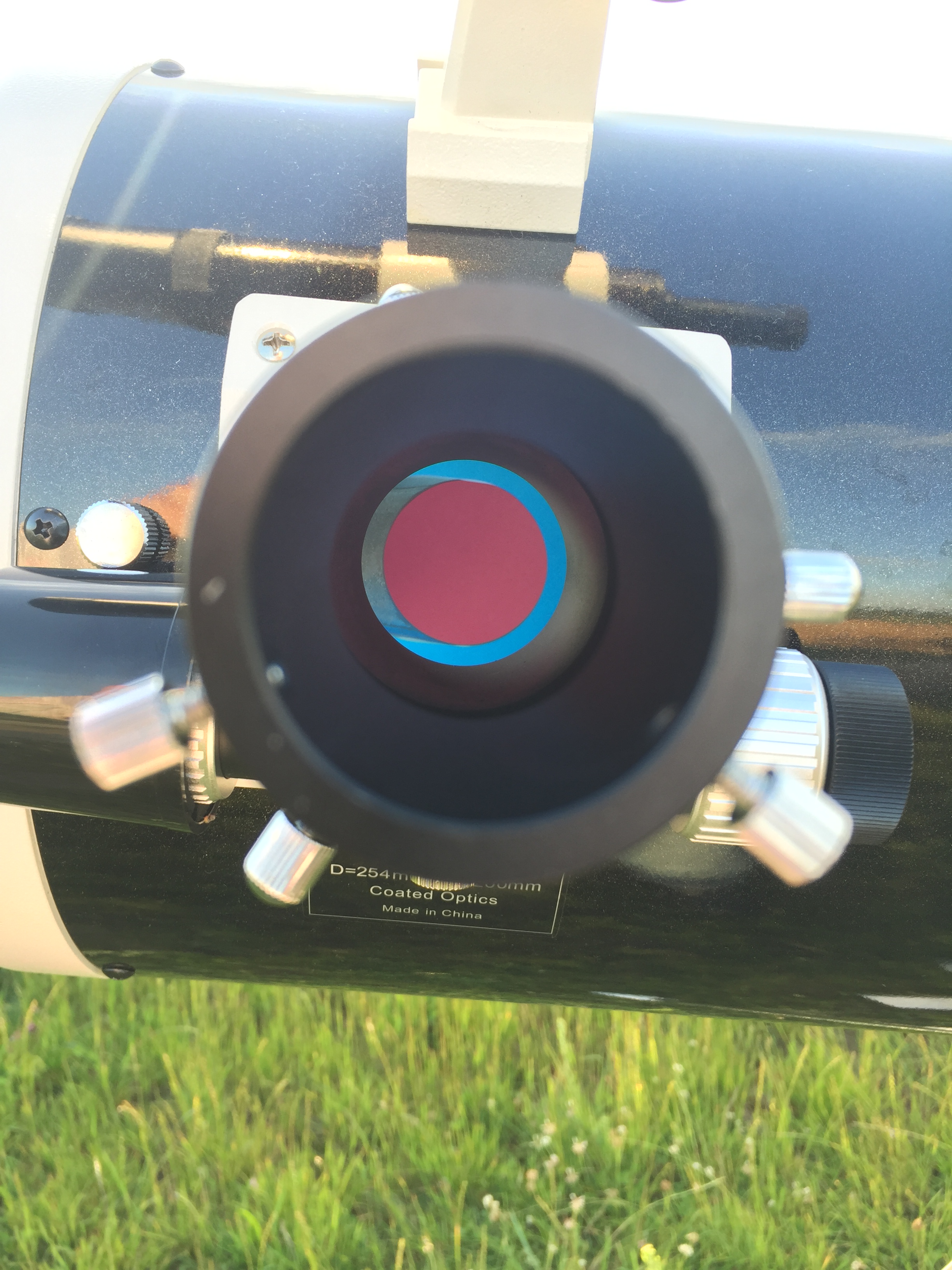

Pour ce qui est de la webcam : Du fait que l'objectif et le filtre son démonté, en plein jour il m'est impossible de voir quelque chose ... j'ai un écran plutôt rose (du fait de la saturation en UV j'imagine).
Le montage est le suivant : capteur webcam a nu monté dans un tube plastique au coulant 1.25" avec un filtre "pollution lumineuse" faisant office de protection pour le capteur.
Cf tuto : http://dslrmodifications.com/lifecam/lifecam1.html ou :http://www.deep-sky.co.uk/imaging/webcam/lifecam.htm
Bonjour Chatbleu,
Oui c'est là que le bas blesse et que je m'y perds ... car lorsque je touche au miroir primaire, cela décentre la pastille de l'axe du trou du cheshire et je n'arrive alors plus à la remettre au centre ... sauf de retrouver à peu près le même réglage qu'initialement. J'ai un peu l'impression de tourner en rond, je corrige d'un côté et j'essaye de rattraper de l'autre et au final je reviens à la position d'origine.. J'avoue y avoir passer plus d'1h30 dessus sur le terrain la fois dernière !
Mais oui je peux imaginer que comme ça sur une photo, c'est pas simple non plus de se faire une idée ... J'ai effectivement l'impression que les l'araignée est décentrée (avec le "haut/droite" un peu plus proche du bord du primaire que le "bas/gauche" .. mais je n'arrive pas à corriger cela sans que la pastille parte à l'autre bout ( et pour 1 pouillème de rattrapé sur l'araignée, cela me décentre x10 la pastille) bref .. je m'y perds ici :(

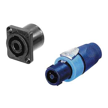

Salut
Depuis que j'ai remplacé les prises allume-cigare par des speakons, la diode de mon Orion Atlas ( idem EQ6 ) ne faiblit plus et ne clignote plus, ton problème vient peut être de ces foutues prises qui font mauvais contact
Salut
+1
Ton alimentation au niveau de la monture est trop faible: câble trop fin, trop long, connexions défectueuses. Remplacer les connexions de la monture par des connexions verrouillable est un très bon point.
Hello jeap & ursus,
Tres bonne idée pour le remplacement de la prise jack.
Je vais regarder cela, il doit encore me rester une prise GX (connecteur CB ) pour l'instant j'ai fait un montage solidaire et scotcher avec la prise DB9 de communication, mais c'est sans doute pas encore super fiable.
