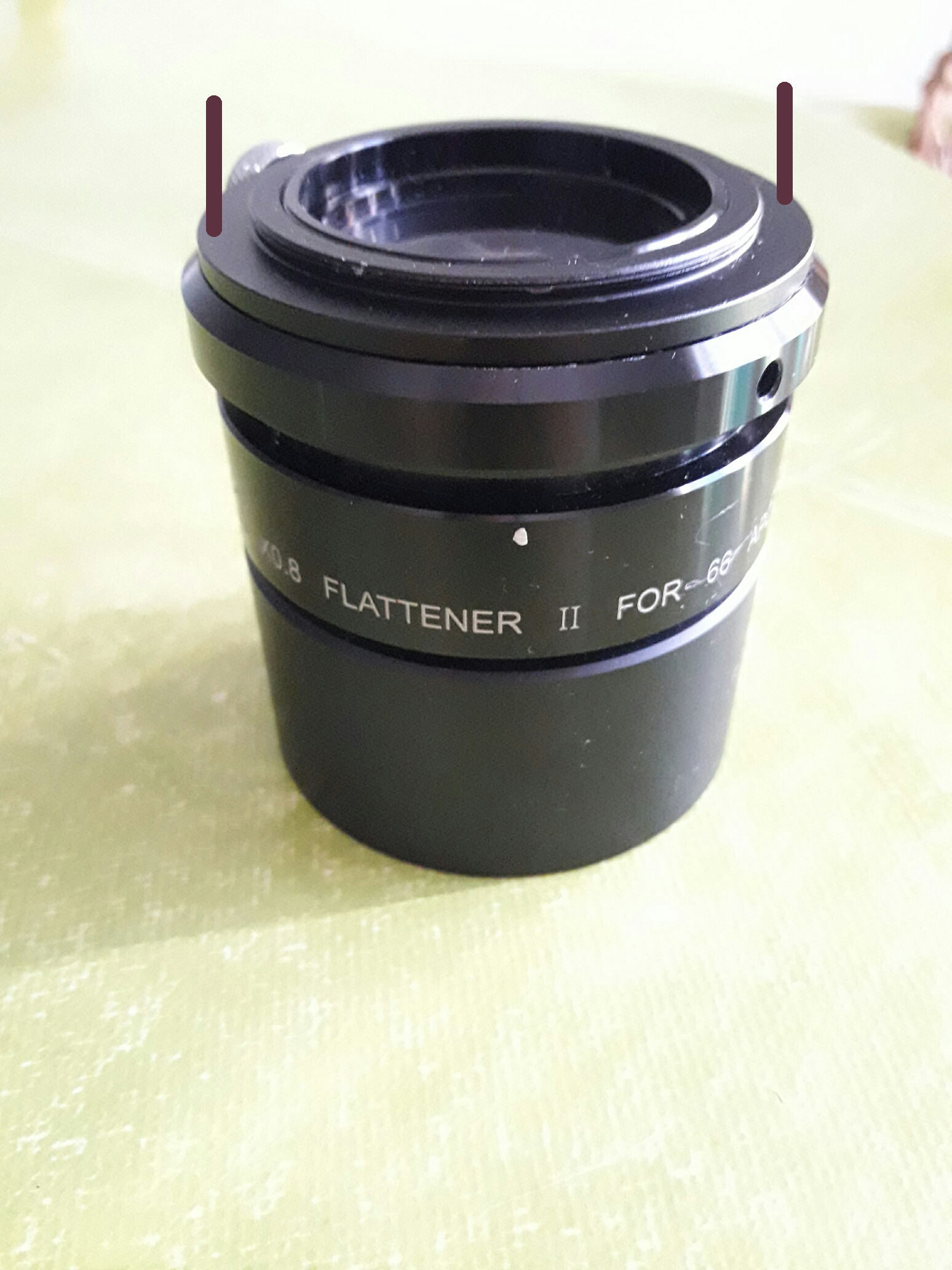

un petit souci, la bague M48-T2 de mon diviseur Orion est bloquée sur mon FF WO type II, après passage au congélateur impossible de desserrer la bague en ce moment elle est en plein soleil par 32° au thermomètre !
Je n'ai pas de solution, si qq'1 à déjà été confronté au pb sans tout casser je lui serai grandement reconnaissant :be:
Une image du montage

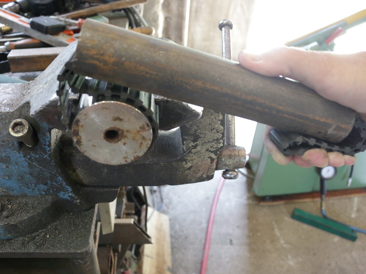

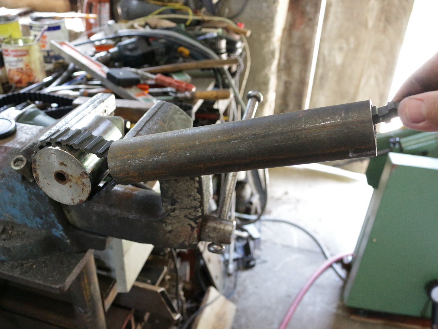

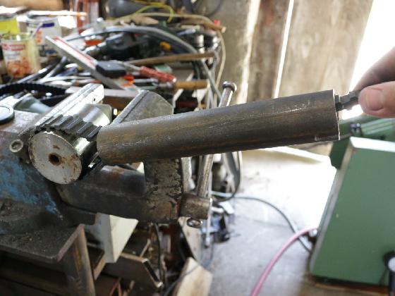

Tu peux aussi utiliser une courroie plate que tu passes autour de la bague (même sur le filetage) puis dans un tube. Ca fait un manche et un bon levier. Surtout, la courroie ne laisse aucune marque.

Apparemment tu n as pas 2 petits trous sur la bague?

Edit : tentative désespérée avant achat clé boa avec une courroie crantée de vieille imprimante dans le bazar du garage débloquée nette et sans bavure ... Merci les mecs vraiment super la réactivité !

Tu as la solution CECILKRIS mais version light en utilisant un collier fin d'électricien:

La solution CECILKRIS, version toute faite, si on a de la surface: le démonte filtre de voiture (12€)
Une autre solution qui marche parfois est de poser la bague sur une surface qui ne ripe pas, style caoutchouc. tu saisies l'autre partie à pleine main et tu exerces une pression de haut en bas pour empêcher la bague de glisser sur le caoutchouc. Et en sens inverse des aiguilles d'une montre pour dévisser. Ainsi on ne déforme pas la bague.
