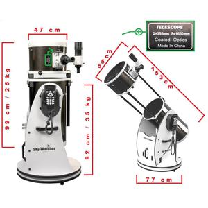

Merci encore Raoulklimber pour ta réponse, cela m'a aiguillé sur les caractéristiques que devrait avoir le Dobson vers lequel je m'oriente.
http://www.astroshop.de/fr/telescope-dobson-skywatcher-n-355-1600-skyliner-flextube-bd-synscan-dob-goto/p,21287#tab_bar_1_select
Voilà ce que j'ai trouvé après quelques recherches :
-un "gros" Dimaètre,
-un GOTO qui assure la poursuite et un positionnement facile
-un tube rétractable et enfin un prix dans mon budjet.
Désormais, j'ai de nouvelles question à vous poser :
Concernant le choix de l'appareil, savez vous quelles sont les marques les plus respectables ? Est-ce que ce modèle reste viable au vu de ses caractéristiques ?
Et savez vous quels équipement annexes devrais-je choisir pour l'optimiser ? (Sur le choix des oculaires par exemple, j'ai encore un peu de mal à saisir tout le principe.)
Merci encore à ce site !
Passez une bonne journée, Snow
C'est super chouette le dob flextube goto: cela combine les plaisirs du manuel, du goto et du suivi.
As-tu bien conscience qu'un 350 flex, c'est lourd et encombrant à transporter?
Pour une personne seule, le 250 est parfaitement gérable.
Au dessus, faut soit être balèze, soit se faire aider.
Patte.
"As-tu bien conscience qu'un 350 flex, c'est lourd et encombrant à transporter?"
As-tu bien conscience qu'un 350 flex, c'est lourd et encombrant à transporter ?
Non non je ne radote pas, j'insiste sur ce point très important !
C'est 2 morceaux de 30 kg environ chacun.
La base ne rentre dans la voiture qu'en baissant tous les sièges arrières (ou au moins 2/3).
C'est faisable seul si on a 30 ans mais pas si on en a 80 ou qu'on est de faible constitution.
Bref excellent tube qui va en montrer beaucoup avec un excellent choix : possibilité manuel/goto. Mais simplement attention : c'est chiant à porter, ça casse le dos, etc, il faut une vraie grosse motivation pour ne pas se lasser après l'enthousiasme du début.
Si c'est ton cas, vas y fonce c'est un super choix !
-un tube rétractable et enfin un prix dans mon budget ...
Bel instrument, mais encombrant et lourd à transporter (60 kg - tube 25 kg et base 35 kg), sans oublier une alimentation électrique pas forcément légère (type batterie) ...
Si cela ne pose pas de problèmes (poids, escaliers, déplacements du matériel, etc...) pourquoi pas, mais ???
Je crois donc qu'il serait utile de se rendre dans un magasin (ou sur le terrain à l'occasion d'un rassemblement) pour voir et manipuler ce matériel avant achat.
Par ailleurs, ne pas oublier que cet instrument se trouve en France à un tarif moins élevé (http://www.telescopes-et-accessoires.fr/fr/telescopes-dobson/572-telescope-dobson-sky-watcher-350-1600-flextube-goto.html), avec des frais de port inférieurs à ceux pratiqués par astroshop avec, de surcroit, la possibilité de profiter d'un véritable service après vente.
