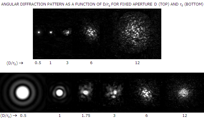

C'est _un tiers_ environ du diamètre qui concentrera le plus l'énergie (malgré l'image plus "instable"):
Voir:
http://www.telescope-optics.net/seeing_and_aperture.htm
D=r0, rien à dire, c'est bô et tranquille: disque central du motif d'Airy qui ne change pas de forme, et même un anneau de diffraction visible la plupart du temps. Mais ce n'est pas ce qui va avoir le meilleur transfert de contraste: l'énergie est plus concentrée avec D=3*r0 malgré le fait que ça "grouille". Si on est un esthète, D=r0 c'est joli. Par contre, si on veut voir des détails...

C'est exact à part le facteur trois ;-). Règle d'or: si c'est complètement stable, on manque d'ouverture ;-).

Correct. Mais on a très rarement des moments où le r0 est plus de 2 fois le r0 à long terme pendant plus d'une demi seconde (et personnellement, des détails que je vois moins d'une demi-seconde, j'ai du mal à les confirmer), donc si on a vraiment trop d'ouverture on fera pousser une barbe à attendre l'accalmie nécessaire.
