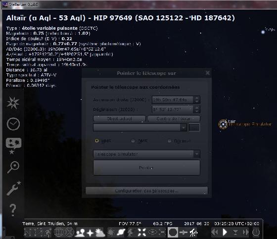

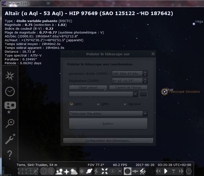

Dans Stellarium, il n'y a pas de bouton 'synchro'.
  1. Je mets mon PicAstro en marche pour démarrer la monture.
  2. Dans Stellarium, je clique sur le bouton 'Télescope' ==> configuration ==> clic sur le nom de mon télescope ==> 'lancer'.
  3. Avec le télescope, je vise en manuel une étoile connue, par exemple Altaïr.
  4. Dans Stellarium, je clique sur Altaïr.
  5. Je clique sur le bouton 'Télescope' ==> 'objet actuel'. Les coordonnées d'Altaïr s'affichent.
  6. Je clique sur 'pointer'. La première fois, le télescope ne bouge pas mais le réticule orange du télescope 'saute' sur Altaïr. Le télescope et Stellarium sont maintenant synchronisés.
Désormais, je peux faire un 'GoTo' en répétant les dernières étapes:
  • Dans Stellarium, je clique sur l'objet où je veux aller.
  • Je clique sur le bouton 'Télescope' ==> 'objet actuel'. Je peux aussi introduire n'importe quelles coordonnées manuellement.
  • Je clique sur 'pointer'. Le télescope se déplace vers l'objet désiré.
Si j'utilise les 4 boutons de la raquette, par exemple pour cadrer mon image, le réticule orange se déplace dans Stellarium.
Astuce 1: on peut cliquer sur le réticule orange (c'est un objet comme les autres) pour voir les coordonnées AD/DEC du télescope.
Parfois il faut déplacer la monture manuellement pour viser un objet très éloigné (même à 300x, ça prend du temps!), retourner la monture au méridien, etc. Il faut alors refaire une 'synchro'.
Dans mon cas, je dois d'abord appuyer sur le bouton 'Reset' de mon PicAstro avant de refaire la synchro à partir du point 3.
Astuce 2: quand on a l'habitude, on peut utiliser les raccourcis clavier, avec Ctrl + numéro du télescope, comme expliqué par les copains.
Modifié par OrionRider
