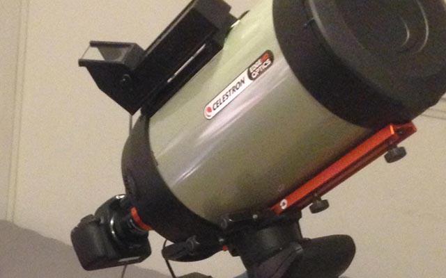

Pour la photo :
> reducteur 0.7 edge + Bague T adaptateur edge + bague sony + alpha 450
Peut être que par la suite je remplacerai mon boitier par un 1000d défiltré (mais pas les moyens pour le moment)

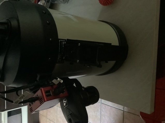

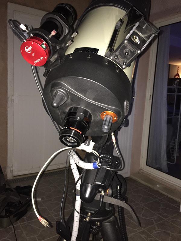

Bonsoir, tu peux voir ma configuration.
Sur la premiere photo on ne voit pas le réducteur, mais il me semble qu'il soit monté. En tout cas c'est ce setup Réducteur x0.7, adaptateur fourni Celestron (une des deux parties), la bague Canon T2 et le Canon
Tu peux voir sur l'autre photo le chercheur avec bague et camera de guidage.

Bonjour, désolé pour l'attente, le temps de retrouver ma facture, et je ne suis pas souvent chez moi.
Je me bats pour ajouter la photo de la bague qui m'a permis de visser la Zwo sur la lunette guide...
il faut bien lire ceci sur le site du fournisseur:
Most Celestron finders are the same as Sky-Watcher, and have 11 fine threads cut into the rear of the finder tube.
However some are different and we now have a separate adapter for those Celestron finders with 8 coarser (1mm) rear finder threads. Simply remove the eyepiece and holder to check.
Please ask before purchase if you are unsure
Bonsoir, il faut que je pese a nouveau l'ensemble, je ne me rappelle plus, mais je suis en dessous des 13,5 kg de charge utile prévu pour la monture. Apres il faut considérer une marge.
La lunette guide est le chercheur 9x50 d'origine, avec une camera zwo.

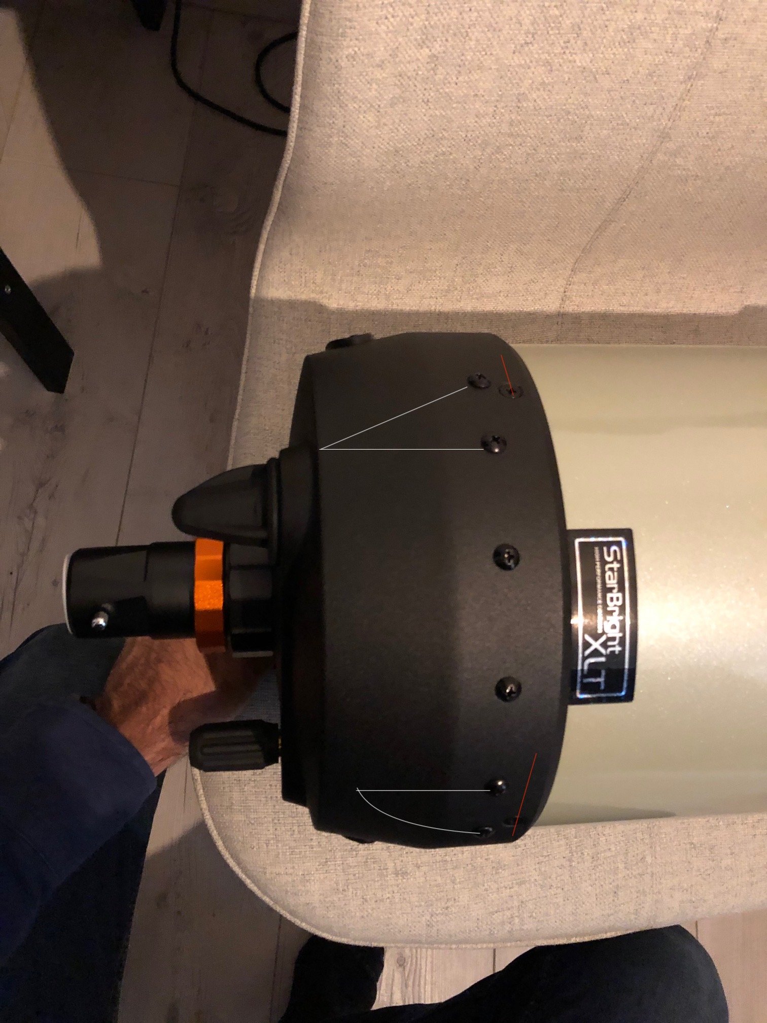

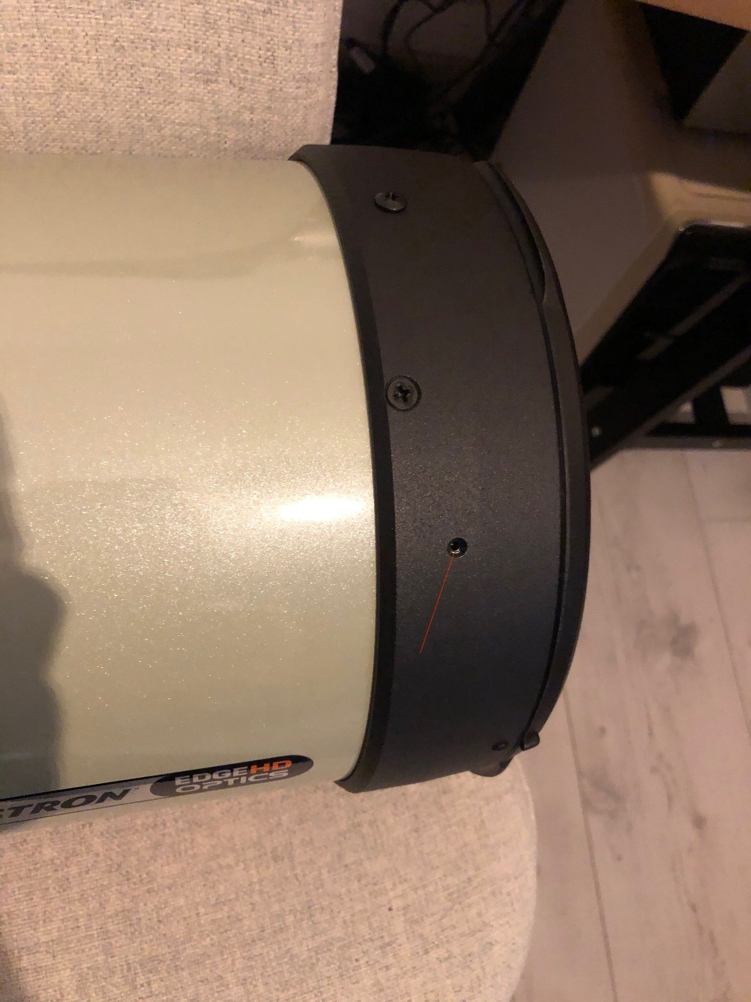

Je déterre le topic car je viens juste de recevoir mon C8 edge HD et au premier montage, je me pose déjà une question toute bête pour l'installation du support du chercheur sur le tube. Pas moyen de trouver une vidéo qui montre comment on l'installe. D'après les photos que j'ai vues, il semblerait qu'on puisse installer le support en dévissant les 2 vis pointées par les traits blanc sur la première photo ci-dessous. Cependant, la lecture de la notice me met le doute.
On y lit : repérer les 2 trous situés sur la cellule arrière du télescope dans la partie supérieure gauche lorsque vous regardez depuis l'arrière du tube, placer le support de montage sur les 2 trous situés sur la cellule arrière du tube optique, insérez les vis dans le support dans la cellule arrière.
Déjà, première interrogation, il n'y a pas de trou vide sur la cellule arrière du télescope, tout est occupé par des vis. En revanche, il y en a à l'avant du télescope (voir 2ème photo), je ne sais pas à quoi ça peut servir.
Deuxième point et c'est ça qui me freine : on a aussi un avertissement disant que si on retire le support du chercheur, il ne faut pas revisser les vis à fond car cela pourrait endommager le miroir primaire qui est juste derrière. Je trouve ce point bizarre car les vis déjà présentes ont l'air d'être déjà bien vissées.
Sur la première photo, j'ai également pointé 2 autres vis en rouge, est-ce que ce sont les vis qui tiennent le miroir primaire ? Du coup, est-ce qu'il faut bien utiliser les vis pointées par les traits blanc pour installer le support du chercheur (à gauche ou à droite du tube) ?

Si tu regardes bien, tu verras que tu as deux deux types de "paires de trous avec vis" côté miroir primaire.
Les paires les plus rapprochées (celles que tu indiques sur ta photo) ne tiennent rien et peuvent servir à fixer un accessoire, comme ton chercheur.
Sur le mien, dans une de ces paires de trous il y avait le "chercheur" à point rouge que Celestron s'obstine à fournir avec ses tubes, et j'ai rajouté le Starsense (truc de feignant, je sais) sur une autre paire de trous. Les vis qui sont déjà vissées sont relativement courtes et ne risquent pas de dépasser ni de toucher le miroir.
Les trous avec vis à tête fraisée (marqués en rouge) tiennent la cellule arrière au tube, alors n'y touche pas sauf si tu sais ce que tu fais...
Je n'ai pas osé démonter les vis des paires "large" par contre...
Hello,
Il faut regarder à l'intérieur du tube par la lame. Le vis qui ont un écrou côté intérieur il ne faut pas les toucher car si elles prennent du jeu, il faut sortir la lame pour resserrer. C'est un peu nul comme système, les écrous devrait être fixes à l'intérieur histoire de pouvoir ouvrir le tube pour nettoyage par exemple et cela sans prendre le risque de désaligner la lame

Effectivement, les vis à tête fraisée ont bien un écrou de l'autre côté. La notice manque clairement de détails sur ce point. J'ai plus qu'à attendre la semaine prochaine qu'il fasse beau pour sortir la bête.

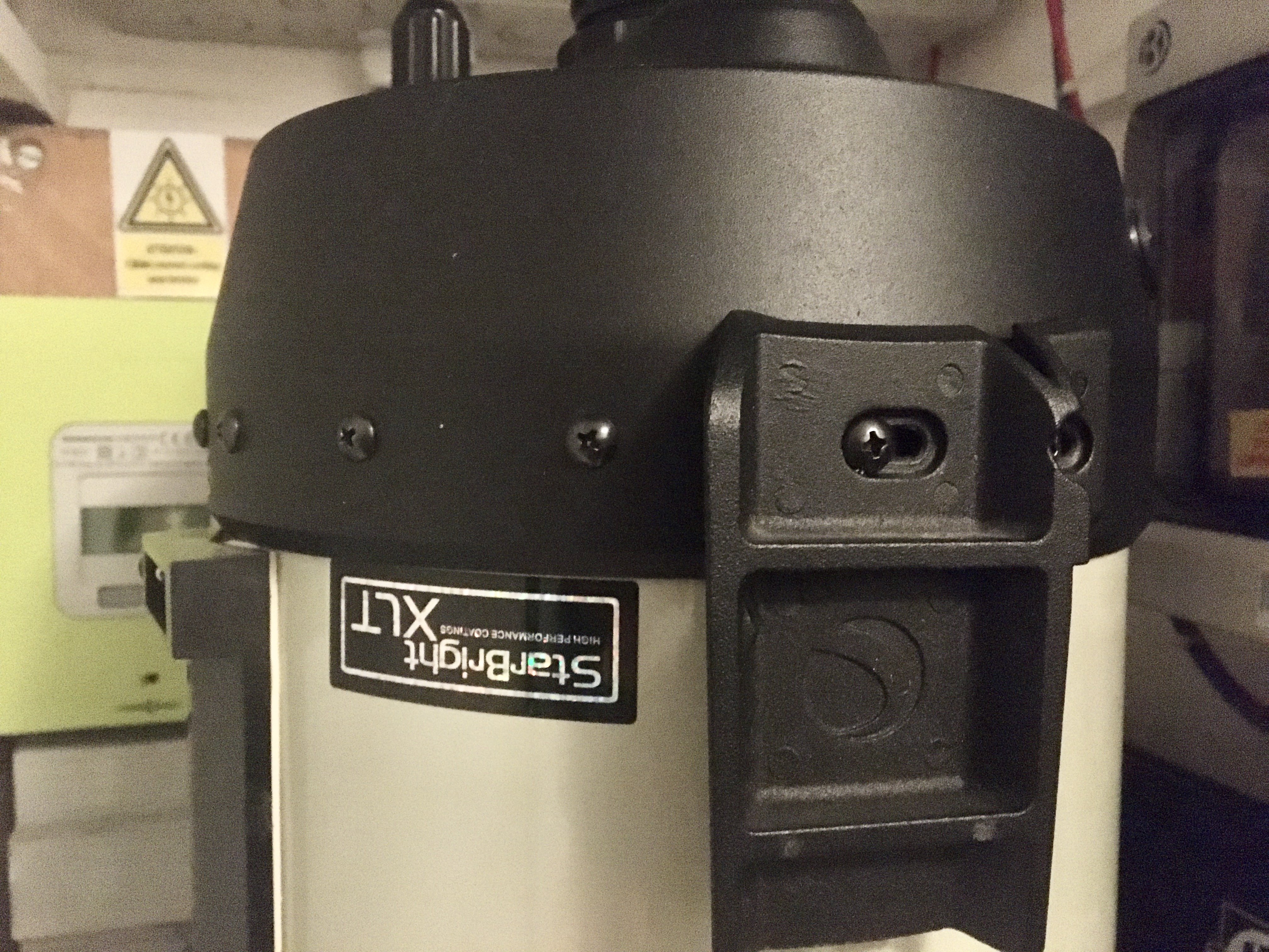

Je ne tombe sur ton post que maintenant en cherchant où positionner mon Telrad que je viens de recevoir, merci !
Ca tombe bien :)
alors pour le telrad, j'ai du decoller le support, et comme je voulais qu'il soit bien collé et ne pas abimer le scope, j'ai acheté un nouveau support avec adhésif neuf pour 12€.
ensuite je l'ai positionné au milieu. De cette façon j'ai les côtés libres pouur y placer des supports (lunette guide, starsense, support pour asi air...).
