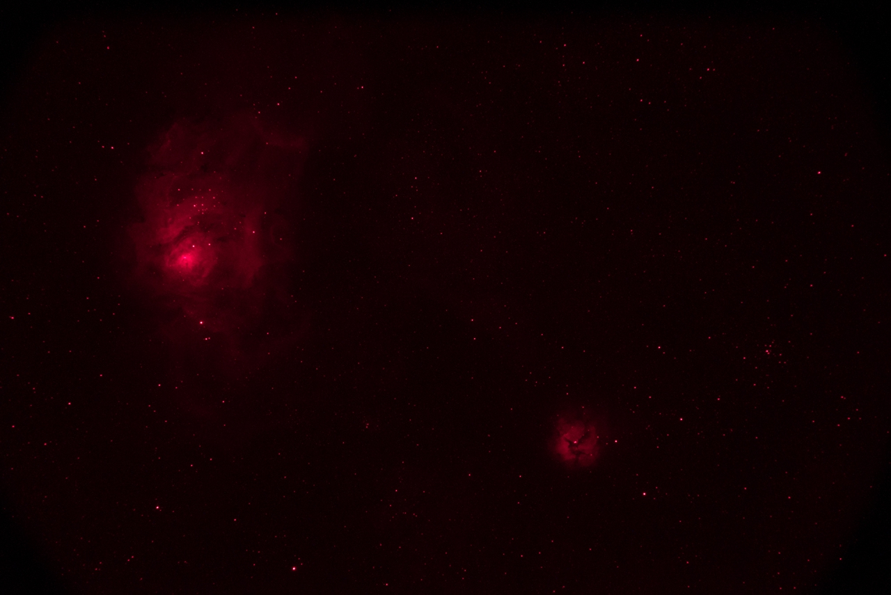

J'ai acheté un Astronomik H-alpha 12nm CCD Clip-Filter pour mon Sony a7s défiltré/refiltré Astrodon.
Cette nuit, je l'ai testé sur M20-M8 (nébuleuse Trifide et nébuleuse Lagoon) à ISO 3200 et 30s par pose.
Chaque pose me donne ceci en brut de capteur :
Mes questions :
1 - Qu'est-ce que vous pensez de l'image obtenue ?
2 - Est-ce que je dois aussi faire des DOF avec le H-alpha ?
3 - Est-ce que je fournis à DSS les brutes telles quelles, après tri, ou bien y-a-t'il une conversion préliminaire ?
4 - Comment dois-je mixer le DSS H-alpha avec mon DSS image RVB ? J'utilise Photoshop CS2.
J'ai des éléments de réponse très partiels, et en fait c'est pas très clair. J'aimerais démarrer dans de bonnes conditions en comprenant ce que je fais.
Merci beaucoup pour votre aide :)
C'est un début mais il ya moyen de faire mieux.
Oui, il faut faire des DOF. Les offsets sont les mêmes qu'en RVB.
Avant d'empiler les brutes il faut les traiter avec les DOF
Tu peux par exemple utiliser ton Ha en luminance et le RVB en couleurs.
@Captain Flam : Avec une caméra CCD, c'est en noir et blanc direct, mais avec un APN c'est du RVB et l'image est en couleur tirant sur le rouge. Je ne sais pas si j'explique bien.
@lilobrit : C'est OK, je ferai donc des DOF et j'utiliserai la couche rouge de l'image DSS pour la luminance.
Merci, c'est plus clair.
SAlut,
Une fois des images empiler avec DSS avec dark offset, flat, il te faut supprimer les couches G et B .
Pour l'assemblage Ha RGB, prendre ta couche Ha, la passer en luminosité et ta couche RGB en mode couleur sous PS.
voila les 1eres pistes, apres il y a une astruce pour limitée l'aspect saumon de ce montage en injectant du Ha , a hauteur de 20-30% dans ta couche R de ta RGB, ce qui donc faire du Ha, RHa G et B
Manu
Modifié par manu33
Merci Manu :)
Oui, j'ai aussi entendu parler de cette fichue couleur saumon, je vais tester les proportions.
