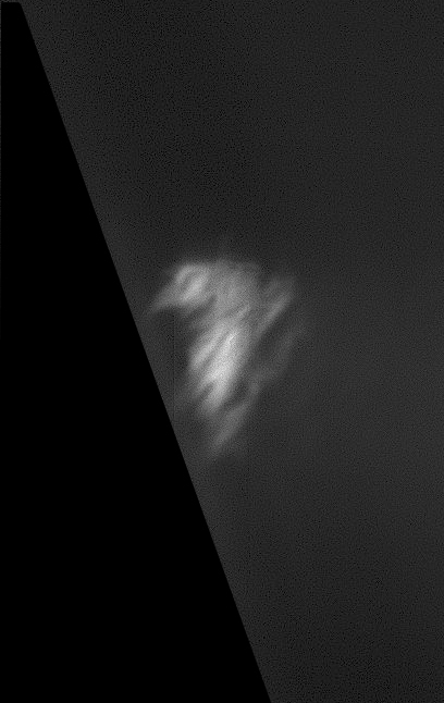

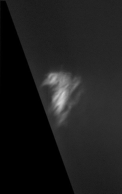

Je ne connais pas cette technique de spectro. Elle semble intéressante. Tu l'as fabriqué toi même ? Est ce difficile à mettre en oeuvre ?
En tout cas bravo.
A bientôt
Jean-Christophe
Hello J-chris , c'est en fait une technique très ancienne (1868) "découverte" par Jules Janssen lors d'une éclipse en Inde : on met un spectroscope au foyer d'une lunette astro : on fait en sorte que le bord du soleil (image au foyer) soit tangent à la fente d'entrée du spectro puis on observe ce qui se passe dans la raie H alpha. S'il y a une protu elle deviendra brillante et on peux élargir la fente pour voir la protu en entier. J'ai fait mes 1ere observations et photos de protu avec un spectro maison et un réseau diffraction en diapo (vendu par Jeulin pour 20 E environ ; réseau 1000 traits/mm)
En 1985 François COSTARD à la SAF (à paris) a repris le principe et l'a appliqué à un coronographe ; histoire de supprimer le filtre H alpha très couteux (surtout à l'époque)
Le fait d'ajouter un diaph de Lyot permet d'avoir un super contraste et d'obscurcir encore plus de fond de ciel sur lequel on voit les protus.
Si on prend un "vrai" réseau de diffraction par reflexion (150 E chez Edmund optics) on a beaucoup plus de lumière et des images plus lumineuses et facile à prendre en photo mais pendant des années je me suis contenté du réseau diapo!
On peut trouver maintenant facilement les 2 articles de F COSTARD et de son spectro-coronographe ou spectrographe à protubérances sur google en Pdf.
La seule difficulté est d'apprendre à faire le suivi manuel car je n'ai pas de motorisation...
Tu t'améliore de jour en jour ,
Vivement que tu ai une motorisation , pour sortir le meilleur de ton matériel.
