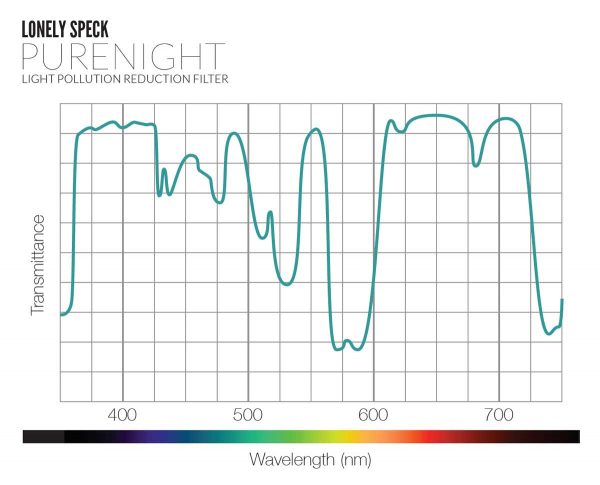

J'utilise un filtre vissant NiSi de 77mm, j'ai un adaptateur (moins de 10 €) 77mm --> 72 mm pour le visser sur un autre objectif
Je n'ai pas trouvé les courbes de transmission de ce filtre mais il est sans aucun doute moins sélectif qu'un CLS.
La courbe de mon filtre doit être proche de celui-ci
lonely-speck-purenight-light-pollution-filter-transmission-curve-didymium-glass-600x485.jpg
Un CLS (astronomik) :
